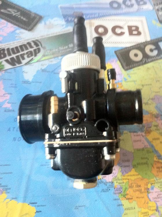

GoProto 13 Posté(e) le 7 avril 2014 Auteur Signaler Posté(e) le 7 avril 2014 (modifié) Je peux pas l'ouvrir maintenant, je suis pas chez moi avant ce week-end. :lol: C'est juste mon frêre qui m'a envoyé la photo, et vu la qualité je vais pas lui demander de m'en envoyer d'autres. J'en ferrais des belles ce WE. :D Pour les réglages carburateur, je dois commencer par un gicleur petit, moyen ou gros ? Modifié le 7 avril 2014 par GoProto 13
tyra2950 Posté(e) le 7 avril 2014 Signaler Posté(e) le 7 avril 2014 (modifié) Je peux pas l'ouvrir maintenant, je suis pas chez moi avant ce week-end. :lol: C'est juste mon frêre qui m'a envoyé la photo, et vu la qualité je vais pas lui demander de m'en envoyer d'autres. J'en ferrais des belles ce WE. :D Pour les réglages carburateur, je dois commencer par un gicleur petit, moyen ou gros ? donc toi c'est 70 fonte sport + yasuni c16 et 19mm je dirais 85-90 mais ce sera "sûrement" trop mais si tu prépares ta baa il faut augmenter ;) un ordre d'idée pour moi: 70dr (je dirais que c'est pareil que le tien en "un peu" plus puissant) un 12mm et yasuni R. je suis en gicleur de 86 et ma bougie est parfaite va dans la partie tutoriel, tom67 a un fait un très bon tutoriel, il me semble que c'est uniquement sur la richesse mais ça suffit pour faire les réglages, donc je dirais direct gicleur de 85-90, réglage richesse et ralenti et façon tu sauras direct si c'est trop riche à la couleur de la bougie et au comportement moteur! EDIT: réglage avec l'ancienne bougie, rodage au mélange 2.5% d'huile et 2% quand c'est fini + clapet carbone si tu veux pas défoncer ton cylindre :) Modifié le 7 avril 2014 par tyra2950

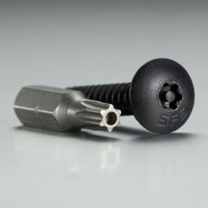

Warrick Posté(e) le 8 avril 2014 Signaler Posté(e) le 8 avril 2014 Si je peux te donner un conseil ne supprime pas le mélange séparé car tu devras t'emmerder à faire un mélange à 2% voir 2.5% et ta balader avec un doseur d'huile dans le coffre et devoir te faire chier à faire le mélange à chaque fois que tu fais ton plein. Puis ensuite tu vas t'emmerder à virer ton réservoir d'huile et tout le système du mélange séparé.Sur mon ancien Nitro j'étais en 70cc Polini et j'avais garder le mélange séparé et jamais eu aucuns soucis Je t'envoie une photo de l'embout torx pour démonté la vis du pot que t'arrive pas à enlever. de mon pot, pas côté cylindre, une de celles qui sont sur le côté droit du scoot. C'est du torx plus (comme tu le dit avec une bite au centre), Yamaha et MBK mettent ce type de vis pour éviter que chaque possesseur de scooter démonte facilement la vis pour changer le pot. Enfin concernant ta vis qui est casser dans ton carter tu vas dans un magasin de bricolage et tu leur montre la photo de ta vis qui est cassé et ils te donneront un embout pour retirer ta vis casser Si mon aide t'a été utile
GoProto 13 Posté(e) le 9 avril 2014 Auteur Signaler Posté(e) le 9 avril 2014 En ce qui concerne le mélange, je sais pas trop quoi faire, vous êtes deux à avoir deux avis opposés. :s Pour la vis du pot, je savais pas que c'était "Torx plus" le nom, mais en effet, c'est bien cette forme là. Le truc, c'est que j'ai le bon tournevis Torx Plus pour l'enlever, mais elle est vraiment serré fort, elle bouge pas. J'ai essayé en mettant le tournevis dans une pince multi, pareil... :vener: A priori, ça marche bien pour pas démonter son pot. :D2
Warrick Posté(e) le 9 avril 2014 Signaler Posté(e) le 9 avril 2014 essaie avec un embout sur un cliquet t'aura ptet plus de force moi j'ai fait comme ça et ensuite j'ai remplacé la vis torx par un vis à six pans que je peux dévisser sans mal avec un cliquet
GoProto 13 Posté(e) le 9 avril 2014 Auteur Signaler Posté(e) le 9 avril 2014 Dur, j'ai payé 20 euros pour deux tournevis, pour ne pas réussir à dévissr avec... Et en plus je dois racheter des outils. Je vais essayer en m'énervant un peu, avec un coup de WD40. ^^

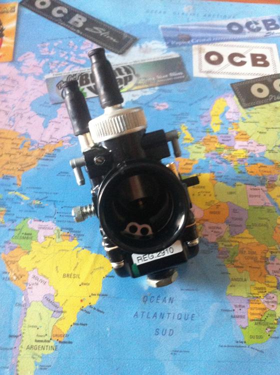

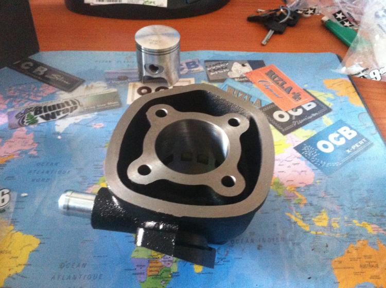

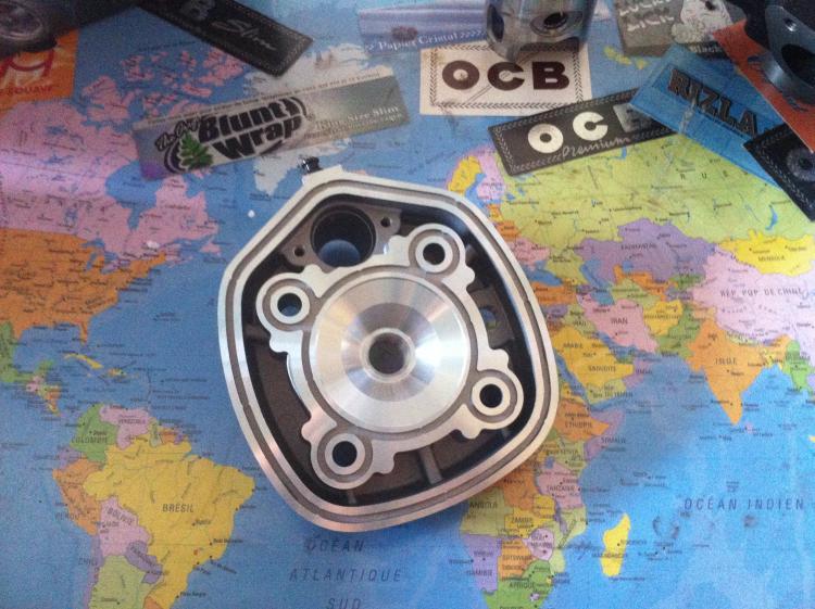

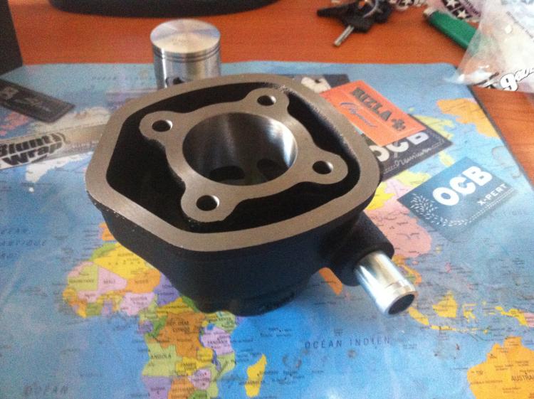

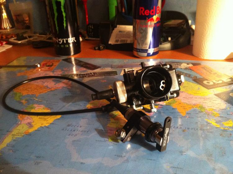

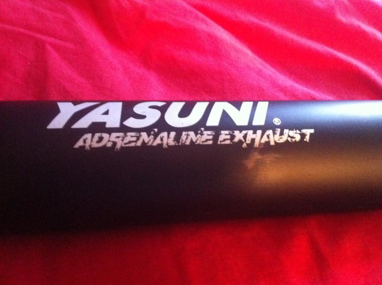

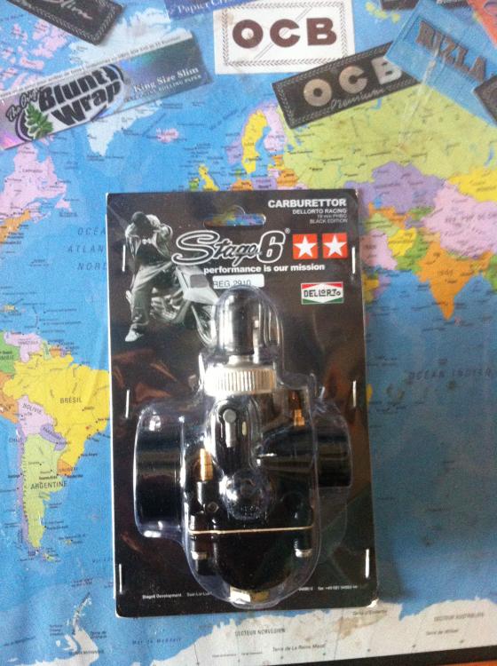

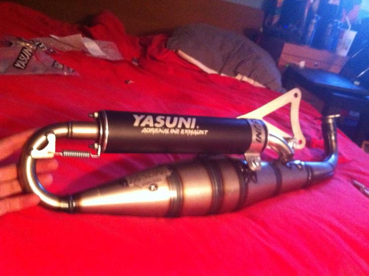

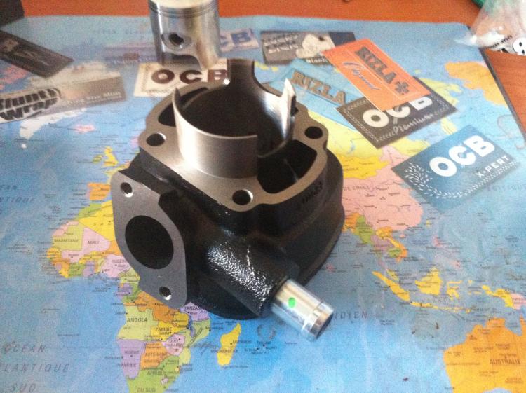

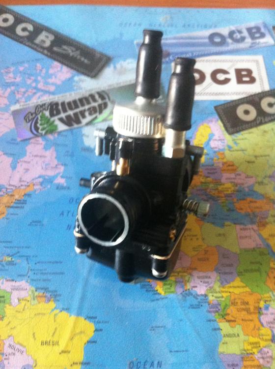

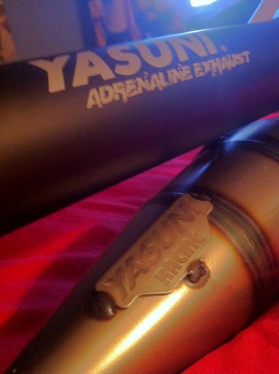

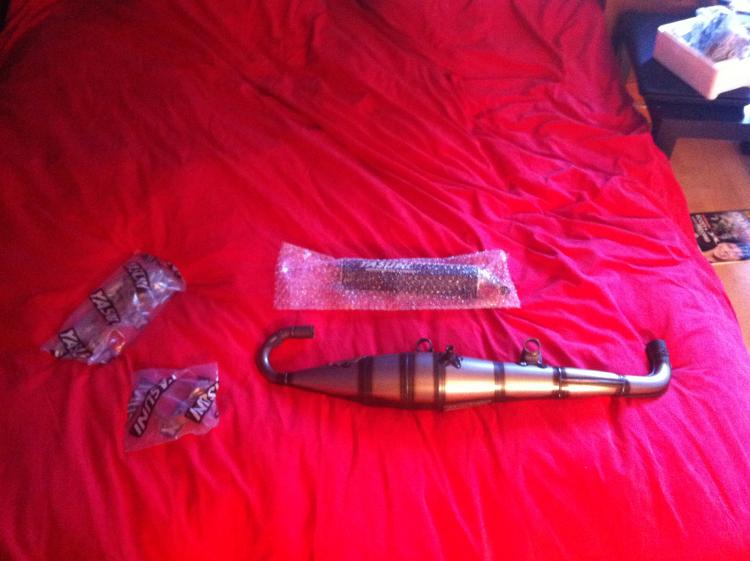

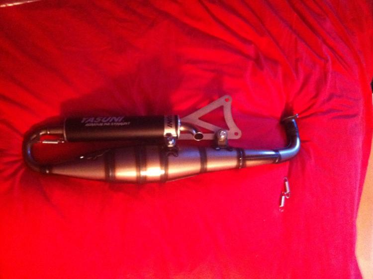

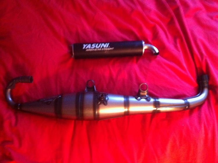

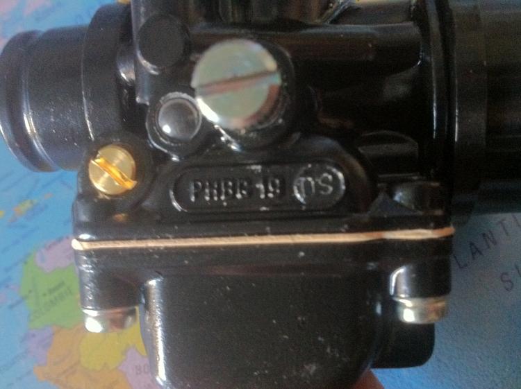

GoProto 13 Posté(e) le 11 avril 2014 Auteur Signaler Posté(e) le 11 avril 2014 Bon, on va renter vraiment dans le projet maintenant ! ^^ Donc, la pièce maitresse, le Kit : Le carburateur Stage6 19mm : Le pot Yasuni C16 : Voilà pour l'instant ! :D
David-74-TZR Posté(e) le 11 avril 2014 Signaler Posté(e) le 11 avril 2014 J'adore le pot ! J'avais la même cartouche sur le R

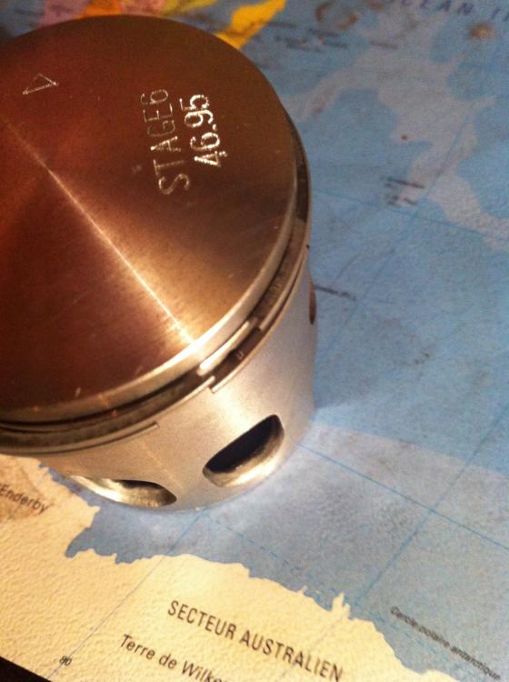

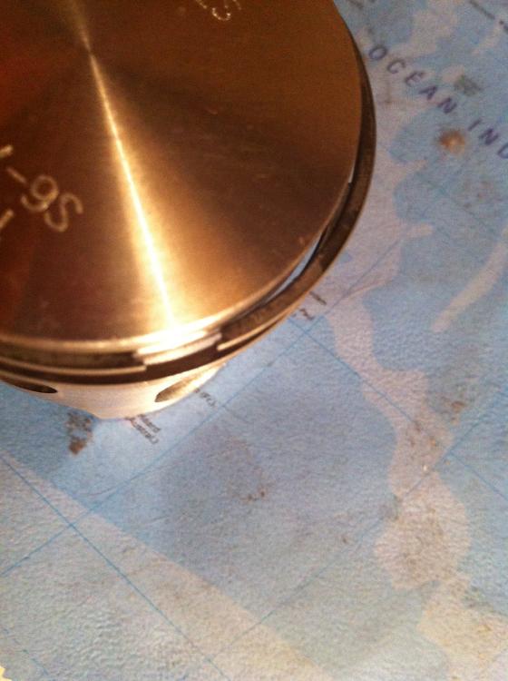

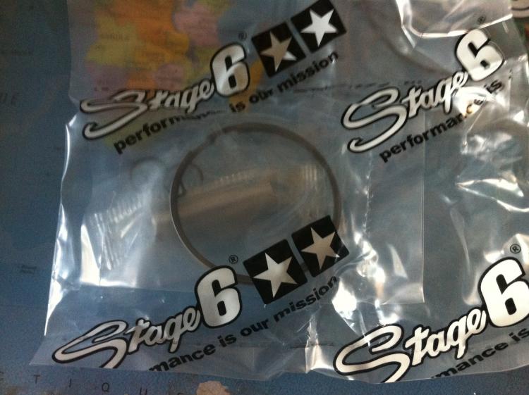

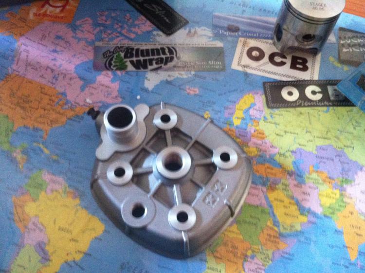

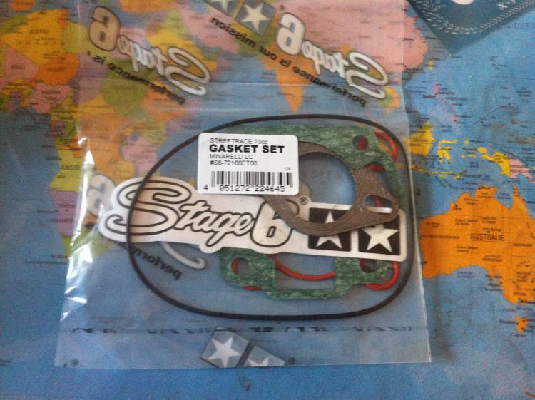

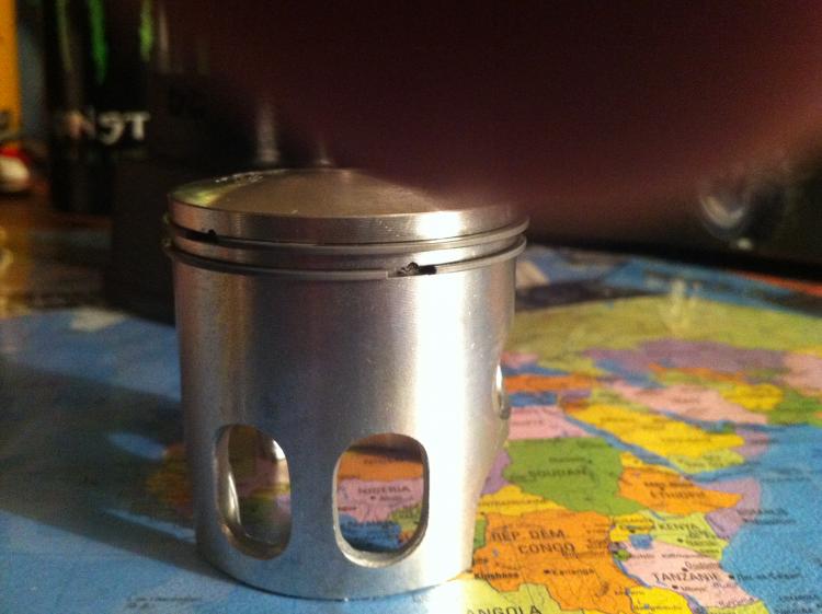

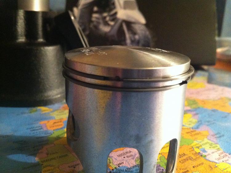

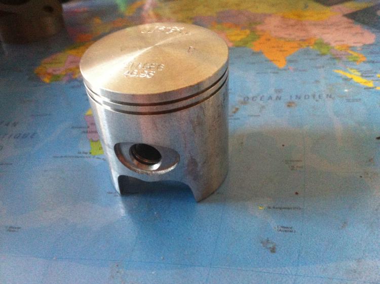

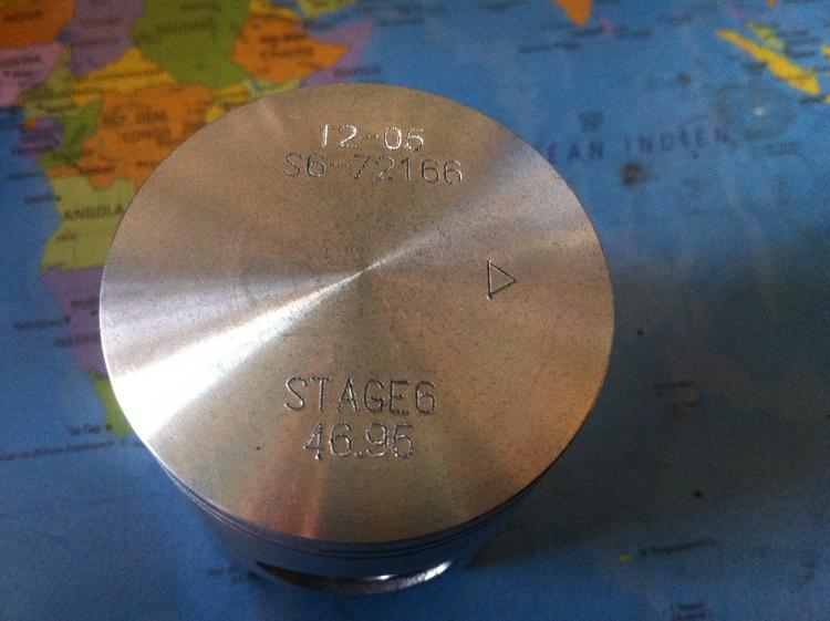

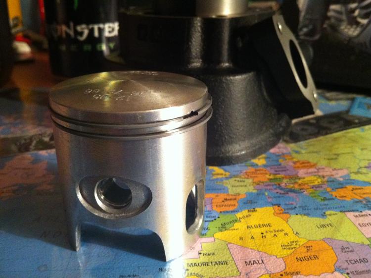

GoProto 13 Posté(e) le 11 avril 2014 Auteur Signaler Posté(e) le 11 avril 2014 (modifié) Je le trouve trop beau le pot. :love: Les nouvelles de la nuit : :) -J'ai assemblé le pot. -J'ai mis le starter sur carburateur. -J'ai mis les segments sur le piston et rangé celui-ci dans le cylindre, avec de l'huile. Sur les circlips, il y avait une marque, un "R" je crois, je l'ai mis vers le haut du piston , c'est bon ? Et les deux segments semblaient identiques, c'est normal ? Il y avait pas de notice avec le kit... :oops: Les photos : Modifié le 11 avril 2014 par GoProto 13 1
mat881 Posté(e) le 12 avril 2014 Signaler Posté(e) le 12 avril 2014 Belle commande, plus qu'à monter tout ça :) !
GoProto 13 Posté(e) le 12 avril 2014 Auteur Signaler Posté(e) le 12 avril 2014 (modifié) Je monterais tout ça pas la semaine prochaine, mais celle d'après, j'ai posé des vacances. ;) J'avais prévenu que ça avancerait doucement, mais bon, avec une semaine de vacances, ça devrait être à fond sur le scoot. Sinon, ce matin : -Achat d'une bougie NGK B10EG -Choix pour les clapets, ce sera sûrement du V Force, j'ai une connaissance qui me vendrait la sienne pour 40 euros. Et j''ai pris la décision de tourner au mélange. J'ai passé une petite commande pour ne pas être pris de court : 1 mètre de durite Rose, Un doseur d'huile Stage6 pour le mélange, et courroie renforcée Stage6. :) Modifié le 12 avril 2014 par GoProto 13
tyra2950 Posté(e) le 12 avril 2014 Signaler Posté(e) le 12 avril 2014 Inutile la nouvelle bougie c'est même mauvais pour le moteur... une br9hs c'esr parfait Les durites rose inutile Tu n'as pas de doseur sur ta bouteille d'huile!? Ensuite tu as un segment plus fonce que l'autre? N'oublie pas de bien nettoyer le cylindre er passer un coup d'air avant de monter :)
