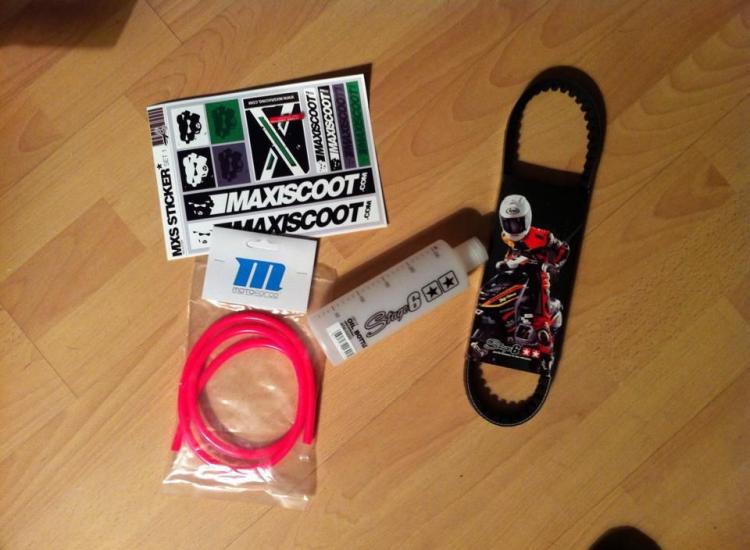

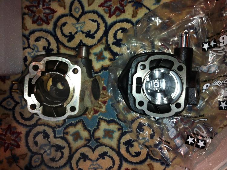

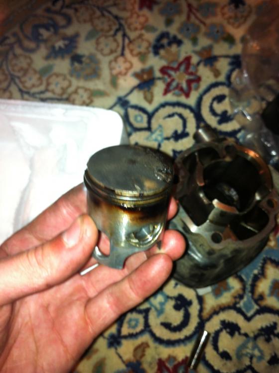

GoProto 13 Posté(e) le 12 avril 2014 Auteur Signaler Posté(e) le 12 avril 2014 (modifié) La nouvelle bougie ? J'ai un pote mécano qui m'a dit que c'était celle la qui irait le mieux, et ça a été confirmé par un mec qui fait des prépas. Pourquoi elle n'irait pas ? La durite rose, c'est juste pour me faire le bouchon pour l'huile pour l'arrivé au carburateur vu que je vais tourner au mélange, et en rose parce que c'est funky le rose ! :lol: J'avais pensé au kit déco F1 Assistance, avec du rose de partout, genre scoot de fille mais bien pêchu. Mais j'ai lâché l'affaire, 120 euros le kit déco et puis c'est pas trop passe partout. Non j'ai pas de doseur sur la Silkolene il me semble. Pour les segments, coup de chance je l'ai avait bien mis, j'ai fais vérifier par un mécano. ;) Cet aprèm, nettoyage, quelques photos avant les grands travaux : Modifié le 12 avril 2014 par GoProto 13

GoProto 13 Posté(e) le 16 avril 2014 Auteur Signaler Posté(e) le 16 avril 2014 Je suis pas chez moi là, mais ce week-end pas de soucis. ;) De toute façon, il y a pas grand chose, juste un bout de durite pour faire le bouchon pour mettre sur l'arrivée d'huile au carburateur, un doseur Stage6 pour faire le mélange, et une courroie renforcée Stage6. :)

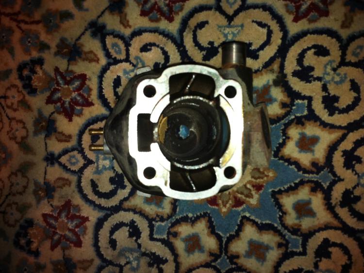

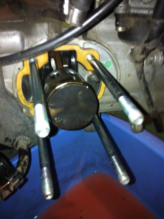

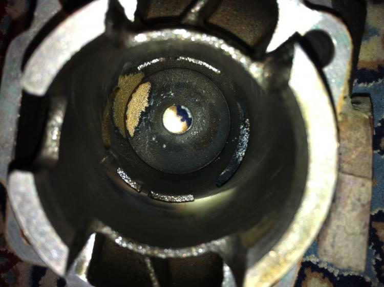

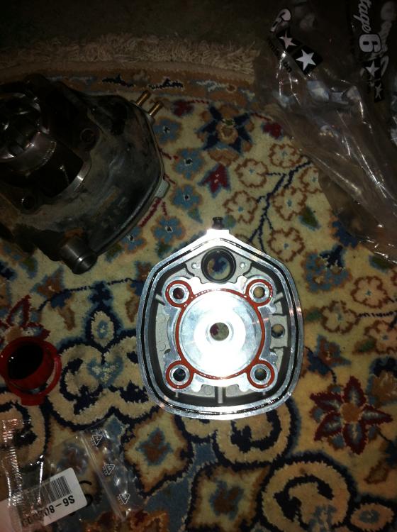

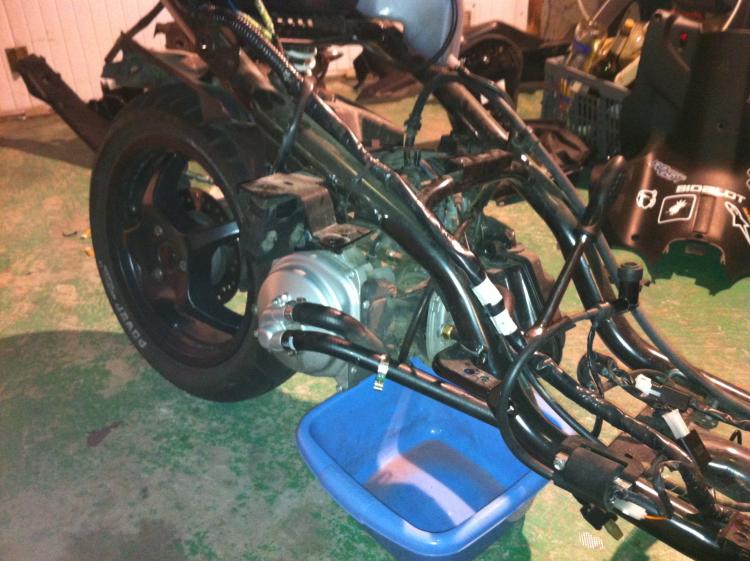

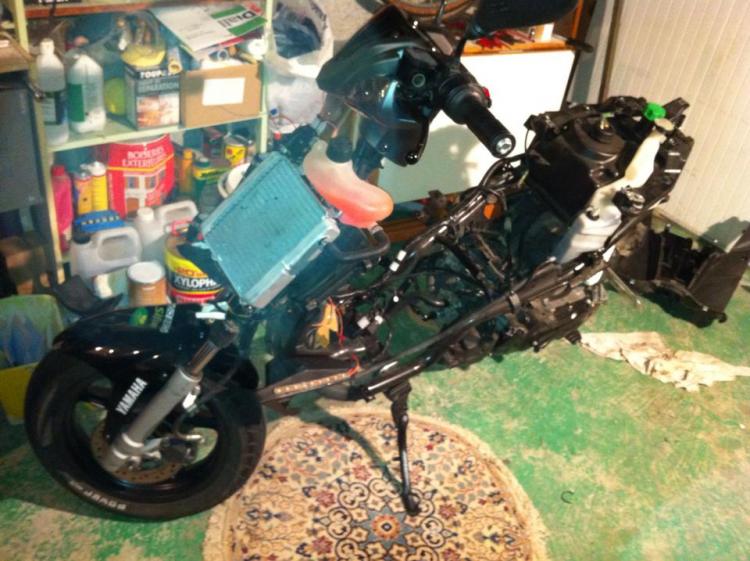

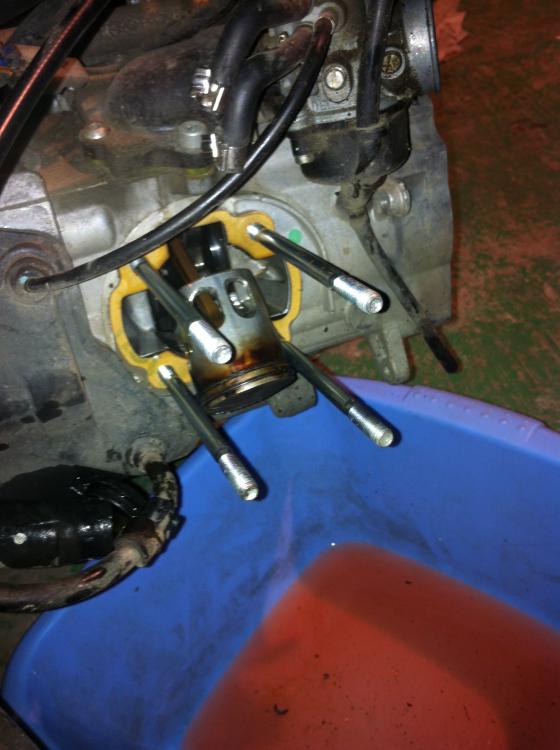

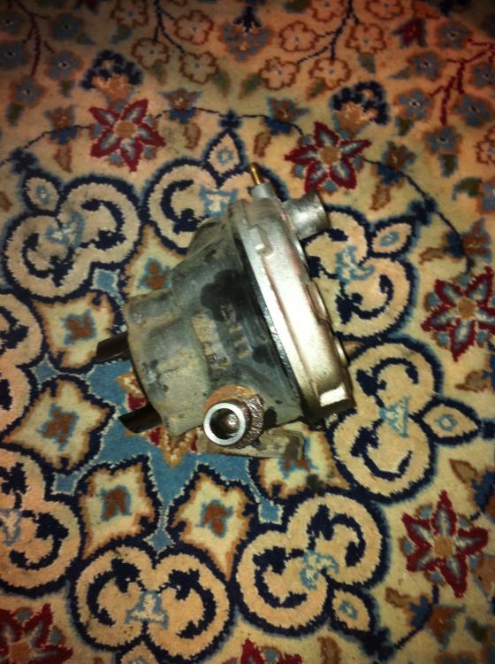

GoProto 13 Posté(e) le 18 avril 2014 Auteur Signaler Posté(e) le 18 avril 2014 Up du soir ! La petite commande : :) Début des festivités : ^^ 1

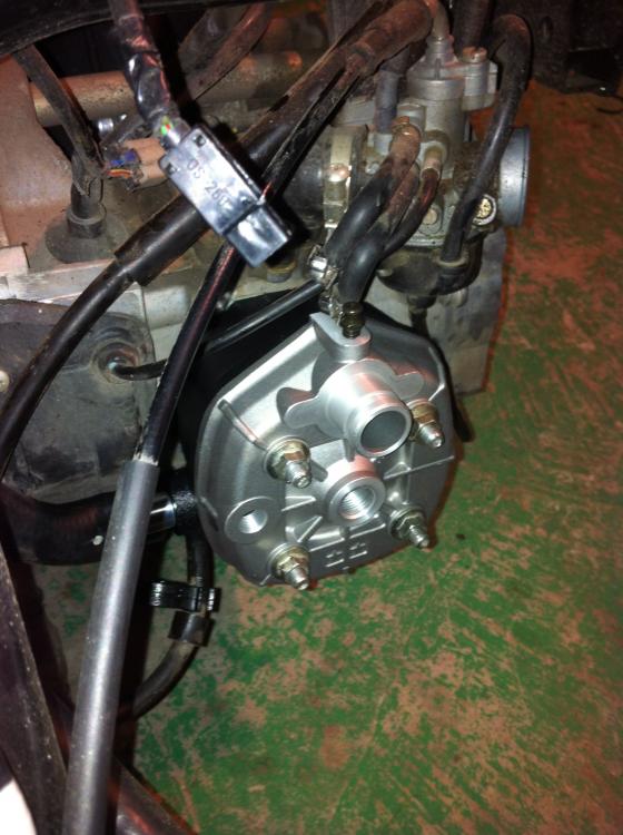

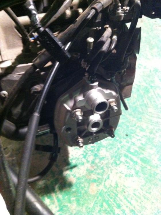

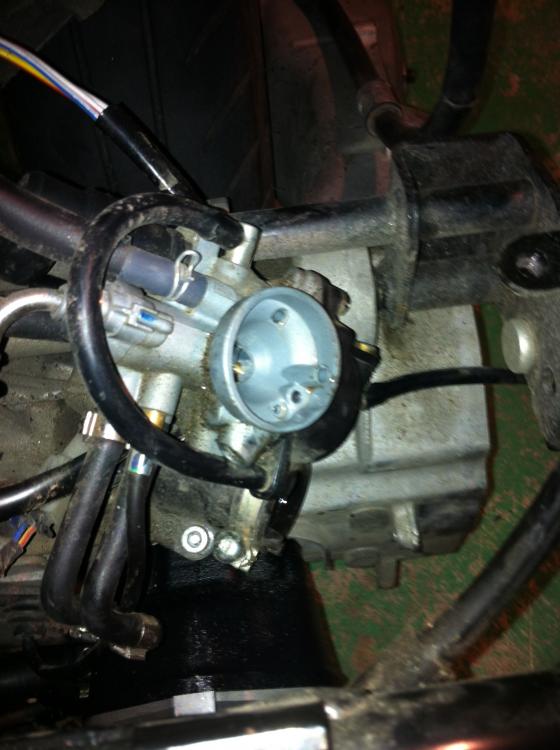

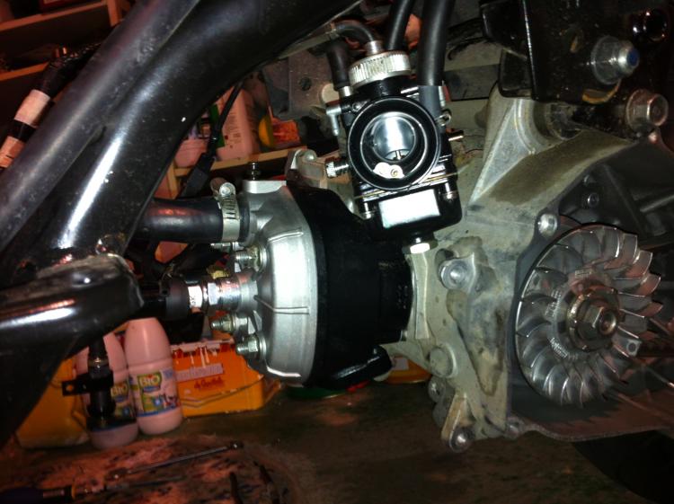

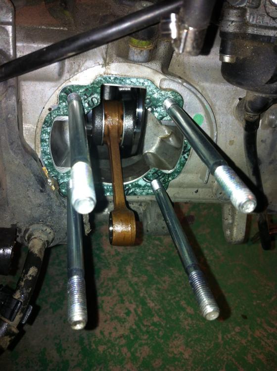

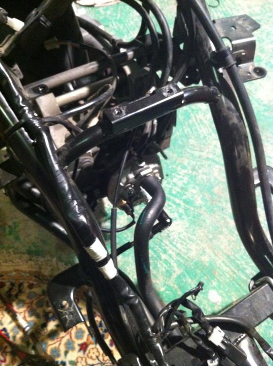

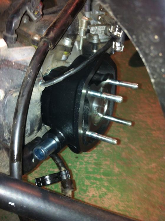

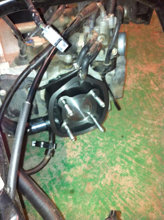

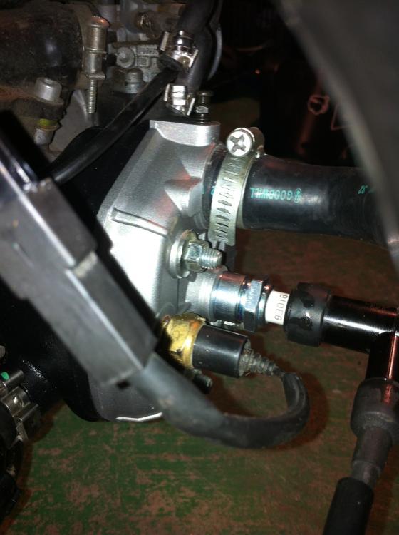

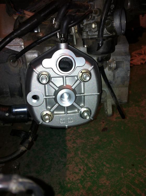

GoProto 13 Posté(e) le 19 avril 2014 Auteur Signaler Posté(e) le 19 avril 2014 Quelques nouvelles ! Cette nuit j'ai monté le cylindre et le carburateur. :) J'ai deux questions : -Quand je fais tourner le variateur, il tourne bien sauf à un un moment où il y a un peu de résistance, ça ressemble à une résistance due à la pression, au moment où je passe la résistance, il y a un bruit d'air qui sort par la sortie du pot, c'est normal ? -J'ai un tuyau qui sort du réservoir d'huile, qui va derrière la pompe à eau et qui revient au carburateur, j'en fais quoi vue que je vais tourner au mélange ? Je peux je boucher ? Petite vidéo pour le délire :https://www.youtube.com/watch?v=z1x0VJhK8tY&feature=youtu.be Et quelques photos : ;)
