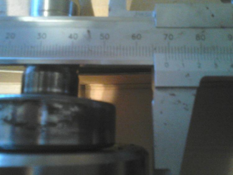

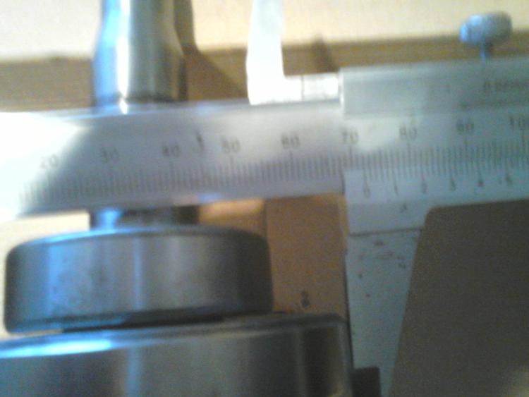

JSP SCOOTER (tom67) Posté(e) le 12 avril 2014 Signaler Partager Posté(e) le 12 avril 2014 (modifié) Salut à tous 8-) Comme je viens d'avoir une mauvaise expérience je vous en fait part pour que sa ne vous arrive pas, car c'est très embêtant !! Donc j'ai commandé un vilebrequin pour booster (MVT carrera) pour le monter sur le scoot à un amis (qui avais besoin de son scoot le lundi pour le travail). Tout vas bien jusque là, il y a bien écris vilebrequin booster sur le carton.. Je dépose le bloc, ouvre etc... met les roulements sur le vilebrequin, chauffe le carter pour enfiler le vilebrequin, et là surprise, il ne rentre pas :siffle: je mesure, et ben oui ils on emballé un vilebrequin pour Nitro dans un carton de booster, le vilebrequin nitro est 3mm plus grand. Voilà donc je vous conseil de toujours vérifier le diam du vilebrequin quand vous le recevez, Celui pour booster doit faire +/- 69mm Celui du nitro fait +/- 72mm Voilà j'espère que cela ne vous arrivera jamais :) Dans tous les cas je ne conseillerai plus de vilebrequin MVT :siffle: Modifié le 12 avril 2014 par tom67 3 Lien vers le commentaire Partager sur d’autres sites More sharing options...
