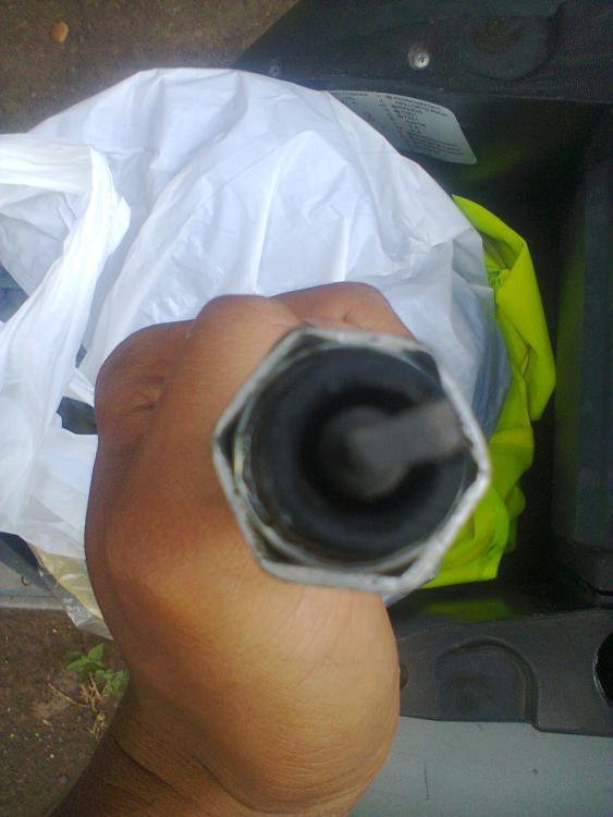

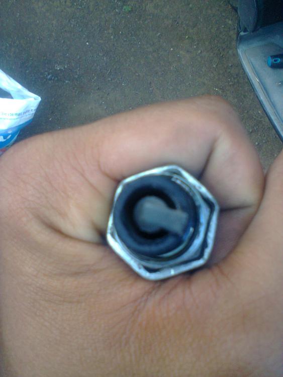

ça fait gagnier a peu prés combien de km/h ? se rapport primaire. Tien j'ai une autre question dite moi d'après vous je suis trop riche quand vous regardé la photo.
Merci encore pour votre réponse

hey les gars on peu pas predir comme sa les réglage varia et carburateur comme sa chaque scot est different pr regle ton carburateur je te conseille de trouve un bon tutoriel comme "réglage carburateur pcg-racing.fr" ou autre et la varia pareille car pr la même configuration par exmple les gicleur peuve être different de 10pts !   sinn pour la transmi oublie car dorig tu a un transmi 8% superieur a une de nitro
