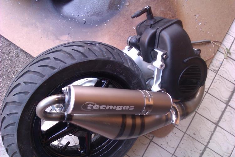

JSP SCOOTER (tom67) Posté(e) le 18 avril 2014 Signaler Partager Posté(e) le 18 avril 2014 le meilleur pot pour le moins cher c'est le tecnigas trek, je l'ai sur un 70 racing et je monte à 115/120 sans souci :) pour le prix ça vaut le coup ^^ il existe en vernis et en chromé (tecnigas fabrique les pots bidalot) http://www.la-becanerie.com/scooter/echappement/pots-d-echappement/pot-tecnigas-trek-booster.html Lien vers le commentaire Partager sur d’autres sites More sharing options...
clem15250 Posté(e) le 18 avril 2014 Auteur Signaler Partager Posté(e) le 18 avril 2014 je voulais l'acheter justement ^^ merci beaucoup ! Lien vers le commentaire Partager sur d’autres sites More sharing options...
Speedfight52 Posté(e) le 25 mai 2014 Signaler Partager Posté(e) le 25 mai 2014 Moi j'ai ce pot c'est une tuerie ;) Lien vers le commentaire Partager sur d’autres sites More sharing options...
