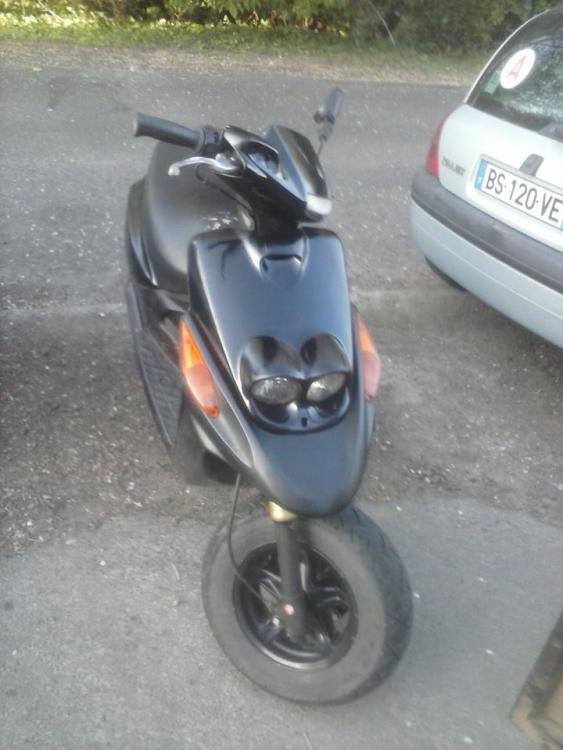

Thom76600 Posté(e) le 22 avril 2014 Signaler Partager Posté(e) le 22 avril 2014 (modifié) bonjour je voudrais savoir ou sont les brides et savoir les quelle pour améliorer ma vitesse sur mon Booster Next génération il y a celle du pot et du variateur en existe t'elle d'autres ? Merci pour vos réponce Modifié le 22 avril 2014 par Rocket-76 Lien vers le commentaire Partager sur d’autres sites More sharing options...
0 lapin Posté(e) le 22 avril 2014 Signaler Partager Posté(e) le 22 avril 2014 (modifié) bonjour je voudrais savoir ou sont les brides et savoir les quelle pour améliorer ma vitesse sur mon rocket il il y a celle du cdi enlever et celle du pot et du variateur en existe t'elle d'autres ? Merci pour vos réponce Du cdi il y en a pas Bride du pot Bride au variateur Bride au cylindre d origine ; je m explique a la sortie ou il y a l échappement il une demi lune Bride transmission trop courte ( sa depend du cylindre que tu met pour te conseiller la bonne ) Modifié le 22 avril 2014 par lapin Lien vers le commentaire Partager sur d’autres sites More sharing options...
0 Thom76600 Posté(e) le 22 avril 2014 Auteur Signaler Partager Posté(e) le 22 avril 2014 daccord mais la j'pence j'vais l'preparer mais la pour l'instant dessus il y a la bride du pot et du variateur qui est plus j'ai un cornet un carburateur de 16 des galet 4,5 tu m'conseillerais quoi en kits (fonte) car le scoot et de 2002 si j'le prepare trop il va serrer Lien vers le commentaire Partager sur d’autres sites More sharing options...
