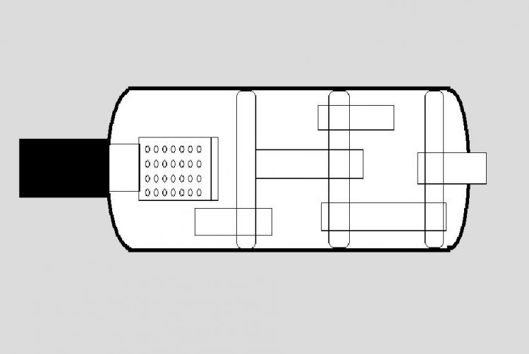

gileraice0404 Posté(e) le 25 avril 2014 Signaler Posté(e) le 25 avril 2014 que ce qui marchera tout seul ? non en fait je ne sais pas si ces tout le pot d'origine comme sa mais je sais que dans certain pot, ces des petite bout de tuyau comme sur la photo ci dessous donc ces normal que ça a du mal a sortir
Jackie Posté(e) le 26 avril 2014 Auteur Signaler Posté(e) le 26 avril 2014 A merci je comprends mieux maintenant. Tu sais comment faire pour le vider?

Bubulle Posté(e) le 26 avril 2014 Signaler Posté(e) le 26 avril 2014 C'est l'eau qui est emprisonnée dans les chicanes, tu as eu la chance de pouvoir redémarrer, tu aurai du éviter les retours d'eau au cylindre en grosse quantité ça peut être fatal au moteur. Maintenant aucun danger ça a du s'évaporer
Etienne60 Posté(e) le 26 avril 2014 Signaler Posté(e) le 26 avril 2014 Si sa démarre essaie de rouler pendant une bonne demi heure, pour chasser toute traces d'humidité :cool2:
