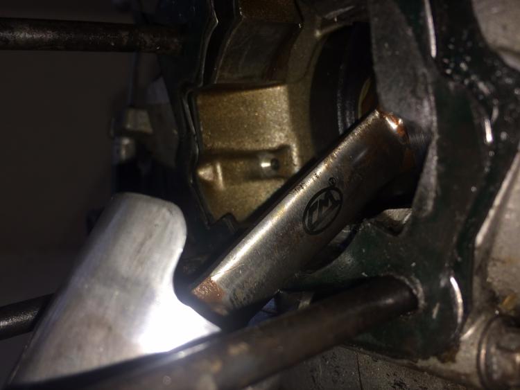

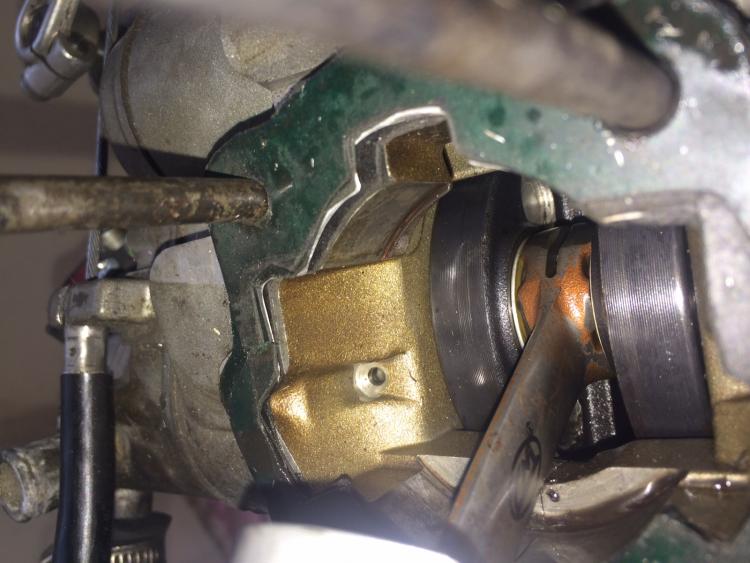

0 Stafdu94 Posté(e) le 30 avril 2014 Auteur Signaler Posté(e) le 30 avril 2014 Heureusement que je viens ici ca m'empeche de faire une erreur, je prend comme m'avais dis flo alors, le 80 airsal alu Et je me demandais, je m'y connais pas du tout j'ai acheter ma moto et le proprio m'avais dis que le vilebrequin était renforcer et j'en suis pas si sur donc je voudrais savoir :
0 Flo07200 Posté(e) le 30 avril 2014 Signaler Posté(e) le 30 avril 2014 Alors on dirait du renforcé mais d'entrée de gamme du style Motoforce, je ne sais pas ce que ça vaut mais si il a peu servit et qu'il n'y a pas de jeu anormal ça devrait aller.

0 Neo Posté(e) le 30 avril 2014 Signaler Posté(e) le 30 avril 2014 Je dirais un vilebrequin R4R bref de la daube mais sa tiendra tant que tu met pas une configuration pousser

0 Bubulle Posté(e) le 30 avril 2014 Signaler Posté(e) le 30 avril 2014 Le vilebrequin me fait un peu peur perso Après le top performance noir n'est pas un mauvais choit, ça reste soft mais très sympa à conduire
0 Stafdu94 Posté(e) le 30 avril 2014 Auteur Signaler Posté(e) le 30 avril 2014 J'ai vue que j'avais pas mal de jeu a la bielle...
0 Neo Posté(e) le 30 avril 2014 Signaler Posté(e) le 30 avril 2014 J'ai un vilebrequin Barikit Piste même pas 500km a était contrôlé il est ok :) 65€ FDPI et met pas un 26 sur un 70 Airsal lol , si tu prend le 80 Airsal met un 24 mini , un BRK 70/Voca etc mais pas un R2
0 Stafdu94 Posté(e) le 1 mai 2014 Auteur Signaler Posté(e) le 1 mai 2014 Ok 65e pas cher ! Dans les deux sens la bielle
