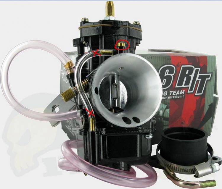

Morgan199647 Posté(e) le 3 mai 2014 Auteur Signaler Partager Posté(e) le 3 mai 2014 Bonjour, merci de vos réponses je vais essayer au plus vite avec une b9, car elle fait des étincelles la b10 mais il est vrai qu'elle est bizarre, je dirais même qu'elle ne suit pas le rythme là (un peu faiblarde). Aussi, j'ai perdu par je ne sais quel moyen ma vis au dessus du powerjet (celle qui bouche le gicleur) cela peut-il jouer ? Mais le soucis c'est que je n'ai rien touché à la carburation entre le moment où elle marchait très bien si ce n'est le pot qui bridé, et le moment où j'ai fais les modifications à titre de "test rapide" pour les adaptations du coup je ne me suis pas embêté à toucher aux réglages. Lien vers le commentaire Partager sur d’autres sites More sharing options...
gileraice0404 Posté(e) le 3 mai 2014 Signaler Partager Posté(e) le 3 mai 2014 je ne connais pas ces carburateur avec powerjet et je ne savais même pas que sa existait :lol: mais bon c'était pas la pour decorer :lol: ces quoi en fait ? un gicleur pour le debit d'air ? Lien vers le commentaire Partager sur d’autres sites More sharing options...
Morgan199647 Posté(e) le 4 mai 2014 Auteur Signaler Partager Posté(e) le 4 mai 2014 Salut, non c'est cette vis qui est partie: Sinon, là je vais essayer le nouvelle bougie, j'essayerais de faire une vidéo :) ! Lien vers le commentaire Partager sur d’autres sites More sharing options...
