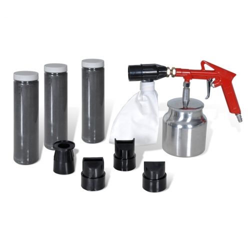

Je vais prochainement commencer un projet sur un Nitro, remontage de A à Z. Je n'ai encore actuellement aucunes pièces, je fais seulement jeudi prochain (05-06-14) l'acquisition d'un BM entièrement vide d'un Nitro. Mes questions étant, j'aimerai sabler mon BM mais comment dois-je procéder? Pourquoi es-ce que je veux faire cela? La réponse est simplement parce-que je voudrai nettoyer en profondeur mon futur BM qui sera sûrement noirci et légèrement attaqué, j'aimerai ensuite appliquer une mise en peinture, couleur haute température noir. A savoir que je suis de Belgique, je le précise parce-qu'il ce pourrai que les produits que vous me renseigner ne soit pas les mêmes qu'ici.
1) Quels sables utiliser?
2) Une fois sablé, que faire pour aller vers la mise en peinture, couleur haute température noir?
3) Comment protéger ma peinture, couleur haute température noir pour des lavages au karcher et contre l'usure quotidienne?
4) Après avoir sabler les deux carters intérieure/extérieure, quels micro-billages utiliser pour afin d'obtenir une meilleur circulation des gaz?
5) Le pistolet de sablage que j'aimerai acheter et que vous trouverez plus bas dans mon message peut convenir pour le micro-billage? Le sable offert avec peut être utiliser pour sabler mon BM?
Voilà, peut-être que si, le file de la discussion prend forme j'aurai d'autres questions en fonction de vos réponses. Dans l'attente, merci à ceux qui m'aideront.
:sors:
Ps : Je vous ai joint une photo du pistolet de sablage que j'aimerai acheter. Pour ces caractéristiques voici les infos que j'ai dessus. Le lien direct -> http://cgi.ebay.fr/ws/eBayISAPI.dll?ViewItem&item=121239510161&ssPageName=STRK:MEWAX:IT&_trksid=p3984.m1423.l2649
  • Pression d'air: 43-50 psi
  • Consommation d'air: 2-4 cfm
  • Diamètre Max. d'explosion: 0,8 mm
  • Capacité de réservoir: 850 ml
  • Diamètre de gicleur: 5,5 mm
post-39872-0-49083900-1401531902_thumb.j
Modifié par Hadrhien
La petite sableuse que tu nous montre , c'est vraiment pour les toutes petites pièces pour faire un bloc tu vas te galérer , perso j'ai un autre style de sableuse et c'est déjà laborieux ! donc essai de trouver un sableur dans ta région , tu vas gagner temps et argent ;)
La peinture haute température même en bombe tient très bien sur les blocs moteurs , a une condition ! La faire monter en température " four" ou autre... moi je le fait au décapeur thermique , avec de la patiente , ça le fait et ça résiste même a l'essence !
la peinture sur l'alu ne tien pas super bien (surtout les partit pret du bitume , gravier ect ..) je te conseil de le faire faire en epoxy , ça bougeras pas .

je vais pas me répéter entièrement mais je te remercie pour ta réponse également... En fait pour la sableuse, j'ai trouvé quelqu'un pas loin de chez moi qui va me prêter (normalement, même si j'aime pas demander à prêter des choses...) un pistolet à sabler, restera plus que le compresseur d'environ 6/7 bars au moins pour bien sabler d'après ce que je me suis renseigné. Mais dis moi, pour sabler mon BM quelles genre de types de sables dois-je utiliser ? Micro-billes ? Sables ? Diamètre du grain ou des billes ? Ensuite pour la peinture imaginons que j'ai fini mon sablage... Je ne dois pas mettre un accrocheur, surfaceur, primaire et puis ma peinture seulement ? Lorsque, tu cites également de soumettre cette peinture par exemple en bombe (choses que j’envisage de faire, croyez moi je n'ai pas encore mis de photos d'avant et d'après mais beau projet en cours. Je penserai à faire des photos et les publier une fois fait pour vous montrez le résultat) à la chaleur, tu sous entends plus clairement, de peindre et d'ensuite la "cuir" soit au four et ou au décapeur et pour la protection pas de vernis haute température rien ? :)
