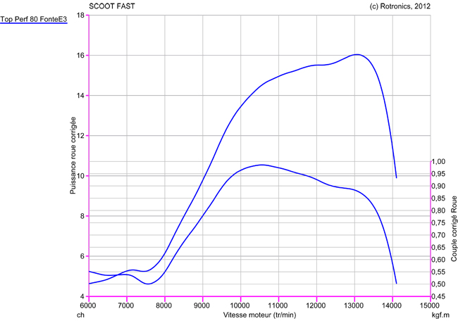

0 FAST52800 Posté(e) le 21 juin 2014 Auteur Signaler Posté(e) le 21 juin 2014 (modifié) Sa pourrai sortir combien de CV ( approximativement ) ? car SCOOT FAST l'on passé au banc et on en sorti 16CV. Modifié le 21 juin 2014 par FAST52800
0 Dam-Sport Posté(e) le 21 juin 2014 Signaler Posté(e) le 21 juin 2014 Sa pourrai sortir combien de CV ( approximativement ) ? car SCOOT FAST l'on passé au banc et on en sorti 16CV. courbe 80 top perf.jpg 16cv :huh: le banc avais fumer la moquette :P
0 Dam-Sport Posté(e) le 21 juin 2014 Signaler Posté(e) le 21 juin 2014 je te conseillerais de changer le vilebrequin par un renforcer , au moins tu seras sur une source sûr , surtout qu'il vaut mieux changer les roulements de vilebrequin dés que tu poses un kit pour le pot un yasuni r3 ou scr corse racing line 70 tu peux garder ton allumage d'origine , ou si tu veux en mettre un bon , tu peux prendre le mvt prenium ou le digital direct ainse que c'est dériver (doppler digital , artek et krd digital ou même le pvl krd digital en rotor externe) - un moteur Euro3 possède un excellent vilebrequin a masse pleine donc avec le top 80 Fonte inutile de le changer surtout avec 900 kms - Un Yasuni R3 ou un SCR Racing-Line ne sont absolument pas adapter a se kit de milieux de gamme,le SCR hand-Made ou le 2WIN URBN ( débrider ) donnerons eux d'excellent résultats
