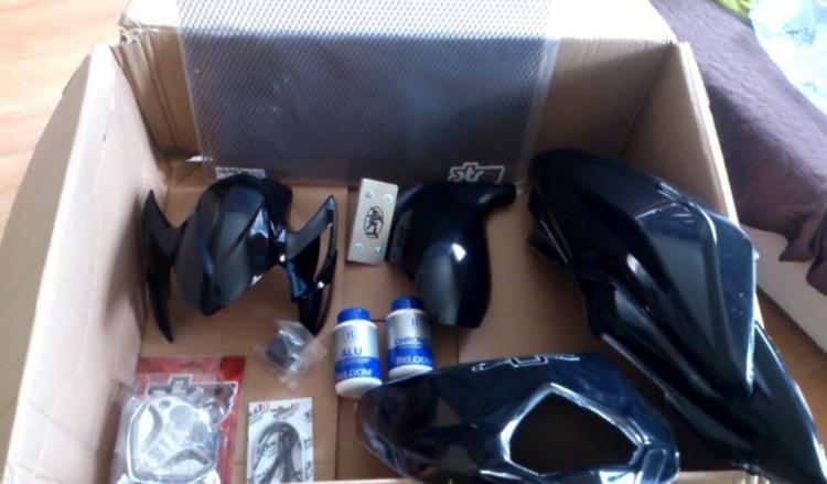

MBK Nitro 2013 Posté(e) le 15 janvier 2015 Auteur Signaler Posté(e) le 15 janvier 2015 Colis reçu, demain matin j'envois tout se qu'il faut au garage pas eu le temps aujourd'hui
kyo2000 Posté(e) le 15 janvier 2015 Signaler Posté(e) le 15 janvier 2015 reçu demain matin ??? :rheuuu: sinon bien le colis :cool2:
