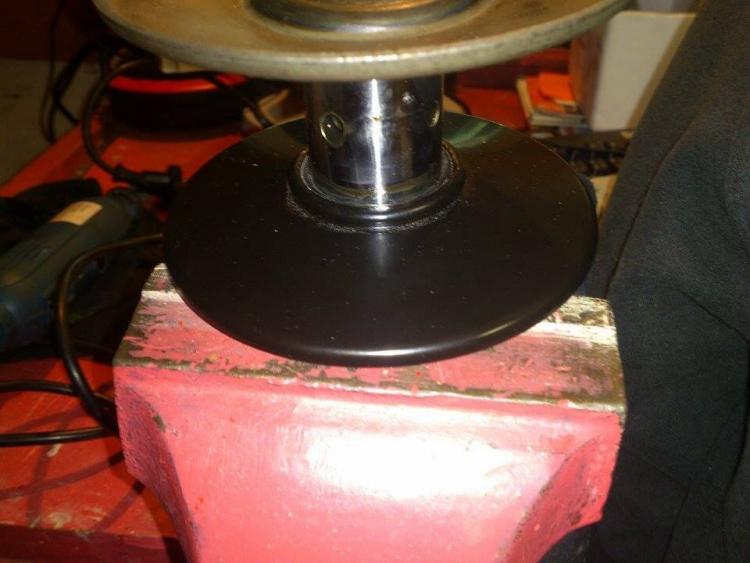

kyo2000 Posté(e) le 28 novembre 2014 Signaler Posté(e) le 28 novembre 2014 (modifié) pour polir , tu dois ponçé du plus gros grain au plus fin ensuite produit a polir ou nettoyant/brillant à métaux ça ,marche bien aussi . ma methode: tu commences avec du 380 ou 400 ensuite tu repasse au 600 puis 800 puis 1000, 1500 et plus tu prend un chiffre grand plus tu aura un effet miroir je pense que tu sais monter jusqu'au 3000 . ensuite pate a polir ou nettoyant/brillant à metaux si tu prend la 2eme solution comme moi faudra pas hésite a répéter l’opération 3 à 5fois et tu auras dejà un resultat ;) après soit tu vernis (d'après certain le vernis tient pas moi j'ai vernis des pièces ça a tenu) ou tu repasses un coup de nettoyant métaux régulièrement pour éviter que ça ne ternisse voilà pour ma part ;) pour ton moteur perso je prendrais des embout pour foreuse mais pas trop fort pour pas faire de griffes profondes(et du papier pour faire a la main selon tes préférences) ou si tu as une dremel c'est encore mieux pour faire tous les petit coins et recoins ensuite du noir haute température et ne pas hesité a mettre pleins de couches pour que ça tienne bien dans le temp (comme dit plus haut avec les éclats de cailloux et autres ) la couleur classic pour moi ça ne tiendra pas avec la chaleur ça va cloqué et se barré Modifié le 28 novembre 2014 par kyo2000

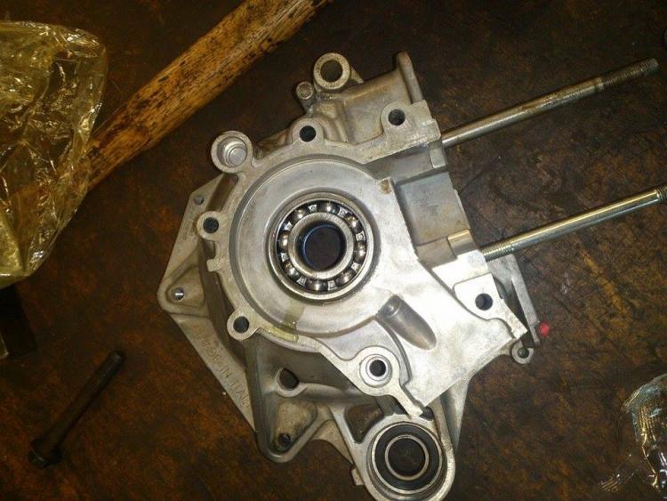

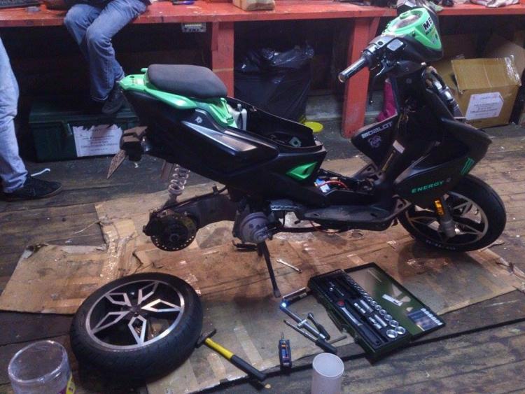

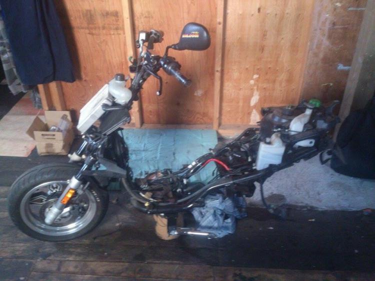

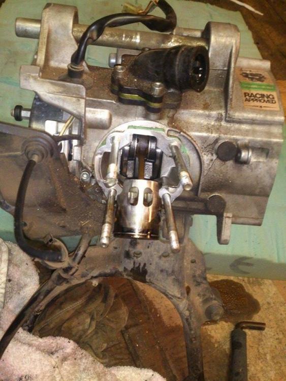

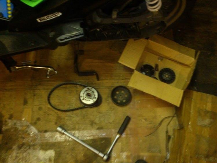

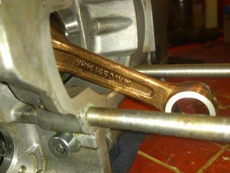

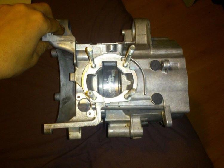

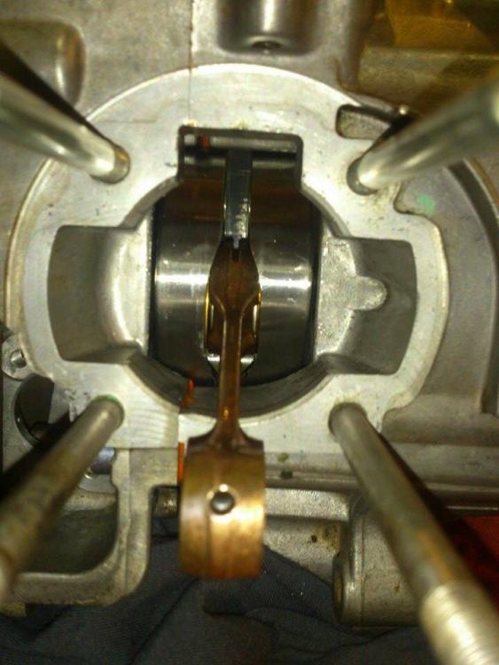

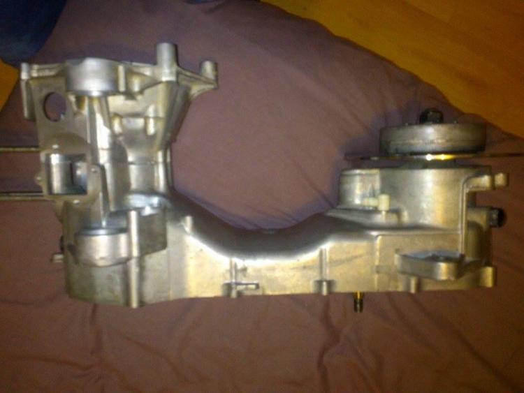

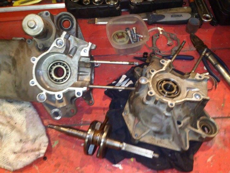

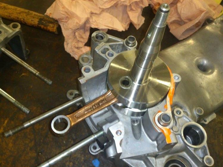

MBK Nitro 2013 Posté(e) le 28 novembre 2014 Auteur Signaler Posté(e) le 28 novembre 2014 Démontage la variation la roue et le pot l Le bloc cylindre enlevé de très grosse rayure dessus Enfin vilebrequin enlevé les deux roulements sont restés dessus :( 2
mat881 Posté(e) le 28 novembre 2014 Signaler Posté(e) le 28 novembre 2014 Nickel tout ça :) ! Pour les roulement tu prends une douille et tu tape ça va sortir tqt

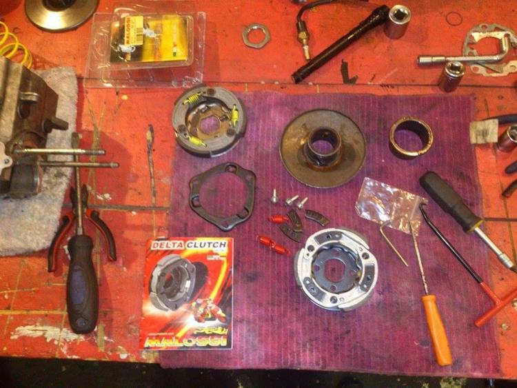

MBK Nitro 2013 Posté(e) le 30 novembre 2014 Auteur Signaler Posté(e) le 30 novembre 2014 Slt les potos, alors petit problème le correcteur de couple motoforce racing ne rentre pas dans celui d'origine voilà les photos J'avais penser à poncer l'intérieure pour enlever de la matière quesque vous en pensez ? Sinon j'ai régler mon embrayage delta clutch et mit les ressorts
SnarckWorld Posté(e) le 30 novembre 2014 Signaler Posté(e) le 30 novembre 2014 travail soigner et methodique continu sur cette voie pour le correcteur tu a bien prix celui qui va sur minarelli ? bisare qu'il rentre pas , essaie de contacter le service technique avant de le retoucher

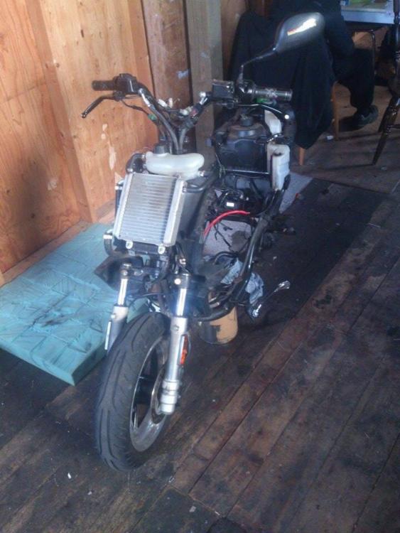

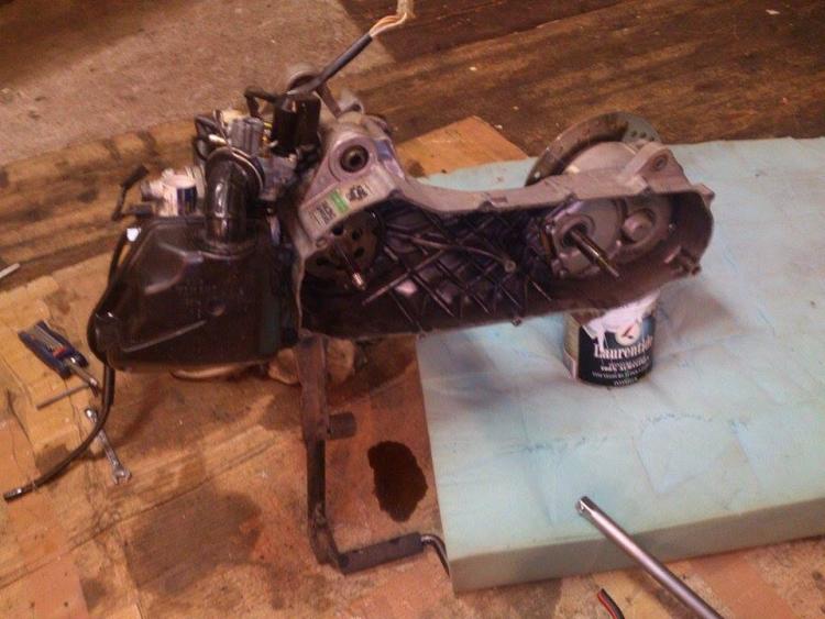

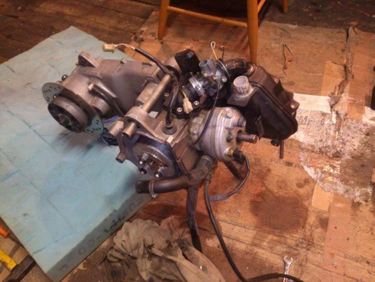

MBK Nitro 2013 Posté(e) le 1 décembre 2014 Auteur Signaler Posté(e) le 1 décembre 2014 (modifié) Nitro nu :D Modifié le 1 décembre 2014 par MBK Nitro 2013
SnarckWorld Posté(e) le 2 décembre 2014 Signaler Posté(e) le 2 décembre 2014 aie il doit avoir froid le pauvre :P

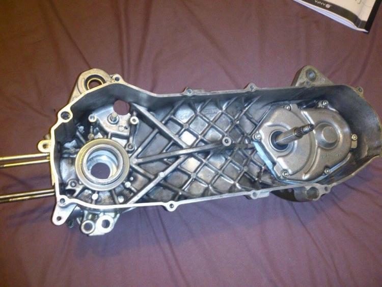

MBK Nitro 2013 Posté(e) le 3 décembre 2014 Auteur Signaler Posté(e) le 3 décembre 2014 Oui 1 de chez maxi Cet aprem nettoyage du bloc pour vendredi
kyo2000 Posté(e) le 4 décembre 2014 Signaler Posté(e) le 4 décembre 2014 ok , j'espere que ça s'arrangera pour toi ;) bien frotter le bloc, il est nickel :cool2: :cool:

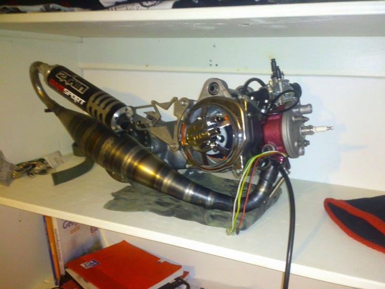

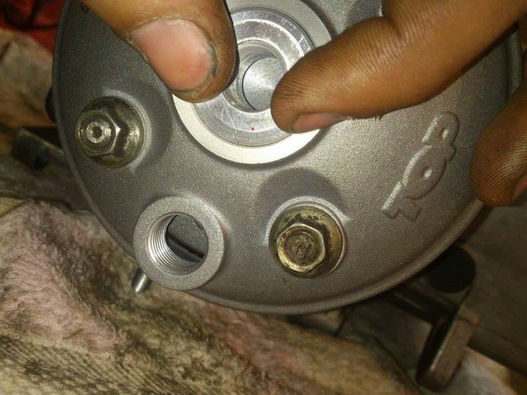

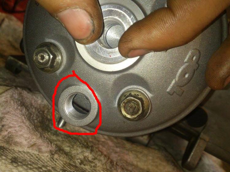

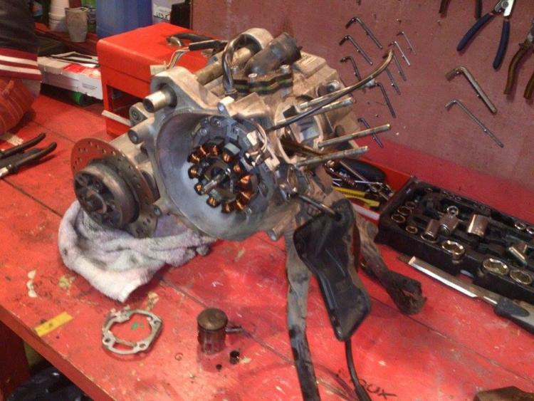

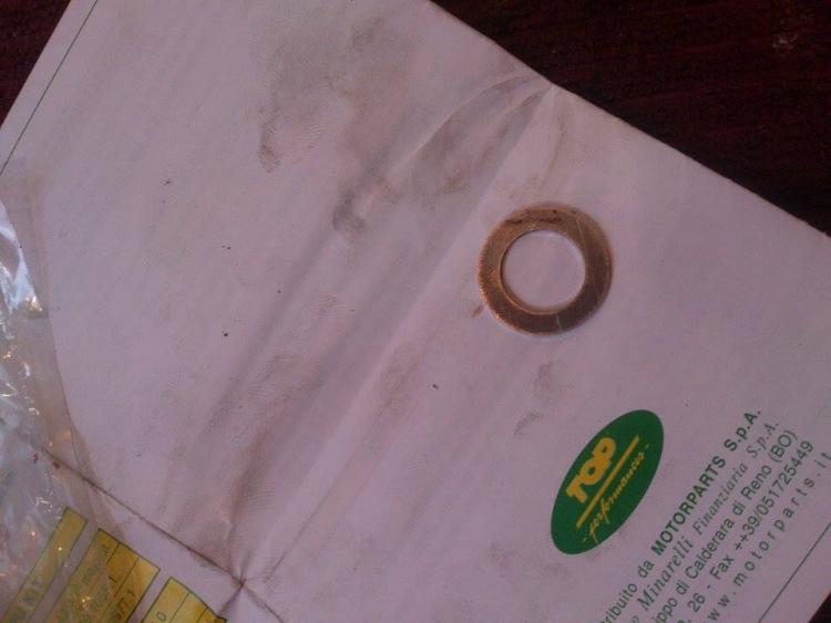

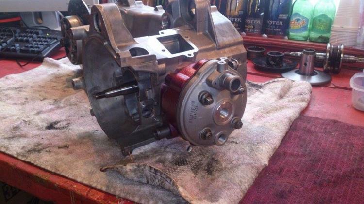

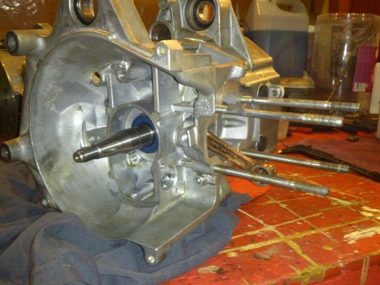

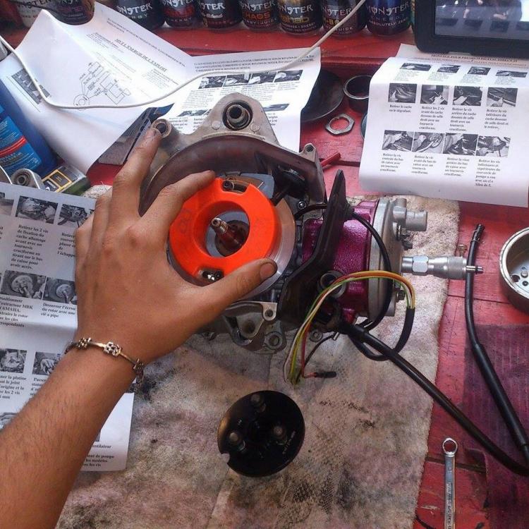

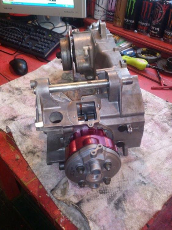

MBK Nitro 2013 Posté(e) le 7 décembre 2014 Auteur Signaler Posté(e) le 7 décembre 2014 Roulements joints spy vilebrequin mit top rose mit Allumage MVT Question avec le kit j'ai eu une rondelle sauf que dans le manuel ils ont parle pas et je pense c pour la bougie vous confirmez ?
SnarckWorld Posté(e) le 7 décembre 2014 Signaler Posté(e) le 7 décembre 2014 salut , sa avance bien et propre le montage
lapin Posté(e) le 7 décembre 2014 Signaler Posté(e) le 7 décembre 2014 sa avance vite la presque fini de tout monter
flostunt76 Posté(e) le 7 décembre 2014 Signaler Posté(e) le 7 décembre 2014 tu vas super vite pour le montage Nickel tout sa hate de le voir tourné
jimmy@ Posté(e) le 7 décembre 2014 Signaler Posté(e) le 7 décembre 2014 (modifié) Roulements joints spy vilebrequin mit image.jpgimage.jpgimage.jpgimage.jpgimage.jpg top rose mit image.jpgimage.jpg Allumage MVT image.jpg Question avec le kit j'ai eu une rondelle sauf que dans le manuel ils ont parle pas et je pense c pour la bougie vous confirmez ? image.jpgimage.jpg elle doit aller la (en rouge) pour la sonde. pour ton correcteur ,il y a 2 diametres internes differants , 33 et 34 mm pour le 107 mm , t'a pas du prendre le bon , le retouché a la mains c'est chaud ,c'est une pièce qui tourne vite . Modifié le 7 décembre 2014 par jimmy10
MBK Nitro 2013 Posté(e) le 7 décembre 2014 Auteur Signaler Posté(e) le 7 décembre 2014 (modifié) ok les amis, alors je ne mettrai pas le correcteur de couple et week-end pro je démarre la bête mercredi je passe récupérer mon colis qui est enfin arrivé merci pour la rondelle ;) petit plus pour vous Modifié le 7 décembre 2014 par MBK Nitro 2013
