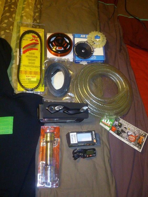

MBK Nitro 2013 Posté(e) le 8 décembre 2014 Auteur Signaler Posté(e) le 8 décembre 2014 Voilà le dernier colis pour le moment mercredi on monte ça :D

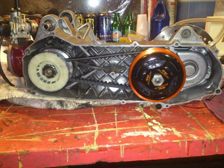

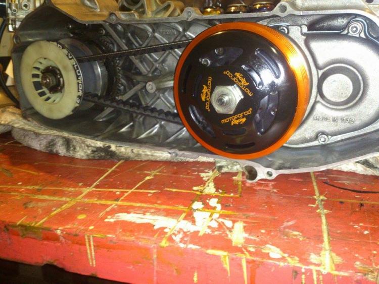

MBK Nitro 2013 Posté(e) le 12 décembre 2014 Auteur Signaler Posté(e) le 12 décembre 2014 slt, voilà la variation est prête mais dite moi la joue fixe polini elle se place bien comme ca ? lorsque je kick le rocher ne touche pas la partie pour tourner le vilebrequin j'avais penser à mettre une rondelle
lapin Posté(e) le 12 décembre 2014 Signaler Posté(e) le 12 décembre 2014 slt, voilà la variation est prête mais dite moi la joue fixe polini elle se place bien comme ca ? lorsque je kick le rocher ne touche pas la partie pour tourner le vilebrequin j'avais penser à mettre une rondelle J avais installer celui ci regarde la sur la photo
MBK Nitro 2013 Posté(e) le 12 décembre 2014 Auteur Signaler Posté(e) le 12 décembre 2014 J'ai du oublié quelque chose la rondelle qui donne avec c'est bien dernière la joue en céramique ?
lapin Posté(e) le 12 décembre 2014 Signaler Posté(e) le 12 décembre 2014 J'ai du oublié quelque chose la rondelle qui donne avec c'est bien dernière la joue en céramique ? Tu met des rondelle deriire le rocher

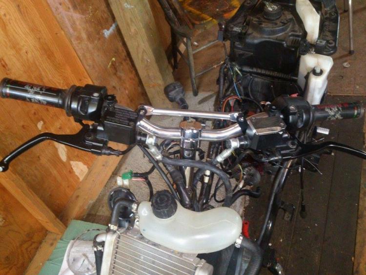

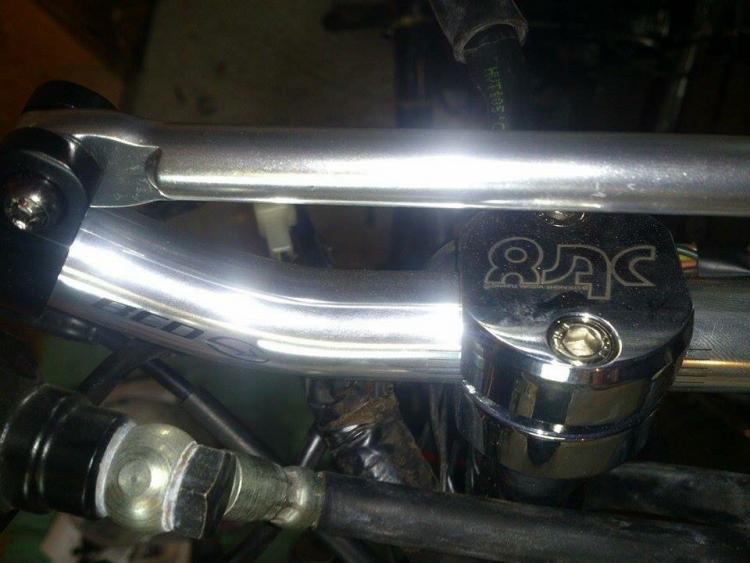

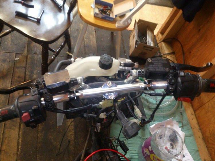

MBK Nitro 2013 Posté(e) le 21 décembre 2014 Auteur Signaler Posté(e) le 21 décembre 2014 Guidon chrome bcd et potence str8 chrome mit
Rom_ Posté(e) le 21 décembre 2014 Signaler Posté(e) le 21 décembre 2014 Sympa ! Je me disait que c'était bizarre sur la photo j'ai cru que ta potence était dorée, c'est mieux en chrome ;)

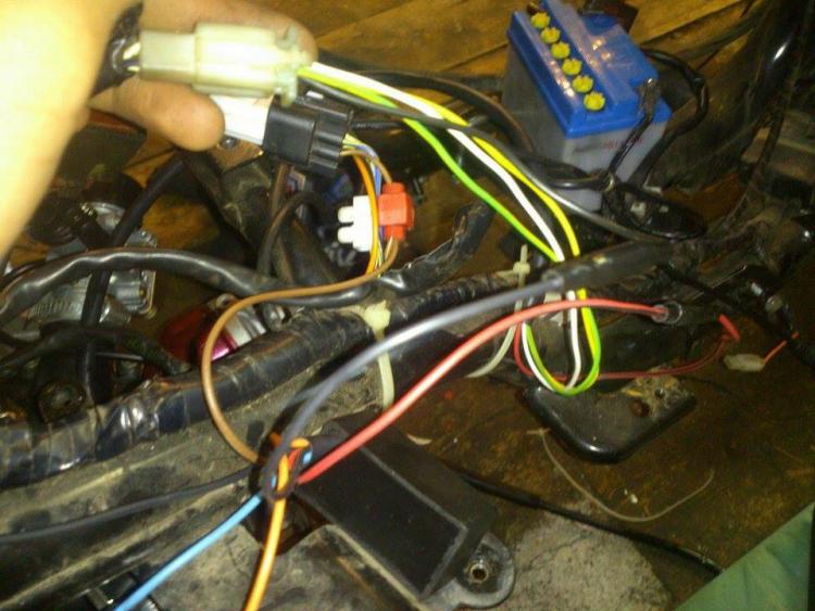

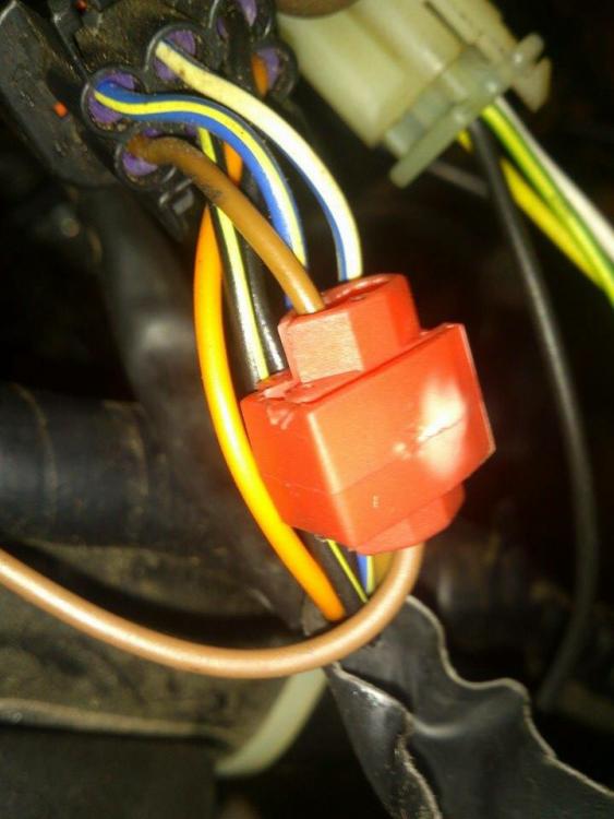

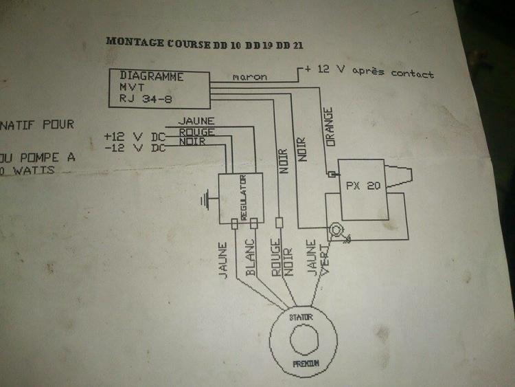

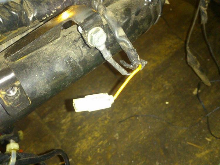

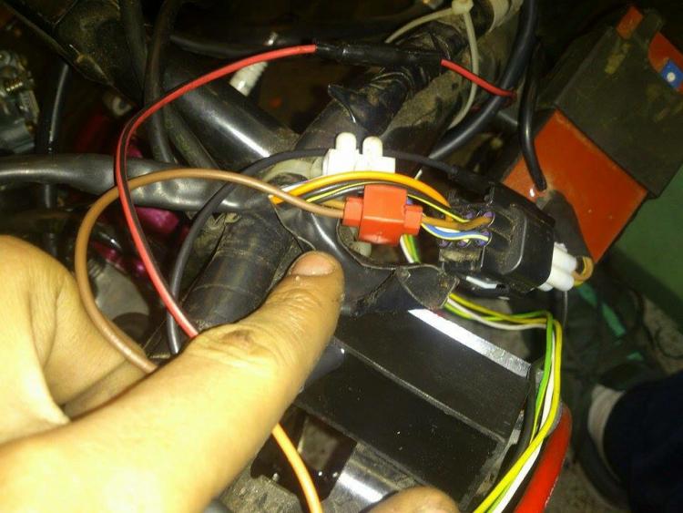

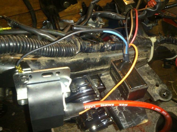

MBK Nitro 2013 Posté(e) le 23 décembre 2014 Auteur Signaler Posté(e) le 23 décembre 2014 Bonjour et joyeux Noël tout juste à l'avance, aujourd'hui j'ai travaillé sur l'allumage donc callé à 0,40 AV PMH et les branchements j'ai un petit problème car je n'es pas d'étincelle à la bougie mais aussi il y a une étape ou je n'es pas très bien compris voilà les photos Là on voit le shéma ce que je comprend pas c'est le câble jaune et vert du startor apprament on doit le mettre avec le câble noir embout noir de la bobine sinon les deux autres câbles de la bobine d'origine d'avant quesque j'en fait ? la masse je l'es intaller sur le cadre je sais pas si c bon et la bobine mvt je l'es installé ailleurs. Voici les autres branchements dites moi si c'est ok Je pense le démarrer demain si c'est réglé avec l'allumage
kyo2000 Posté(e) le 24 décembre 2014 Signaler Posté(e) le 24 décembre 2014 Joyeux noël ;) pour ton câblage c'est pas trop mon truc ça attend d'autres avis :P

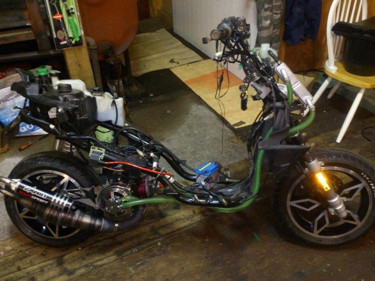

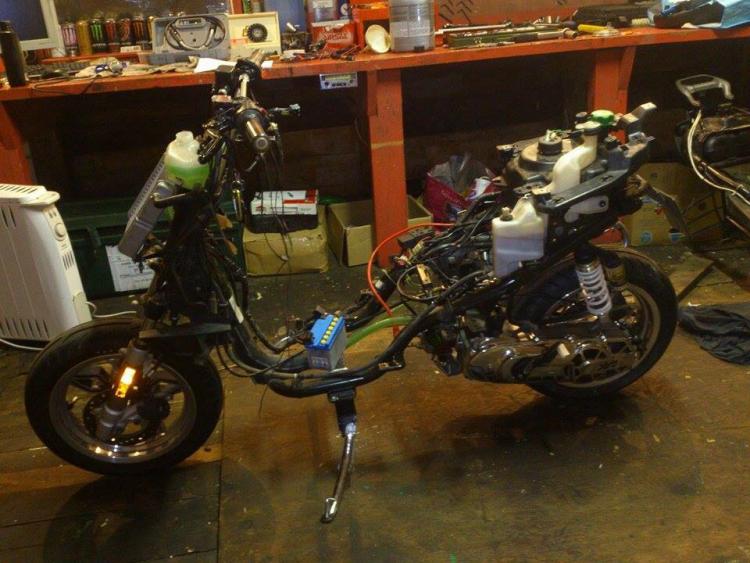

MBK Nitro 2013 Posté(e) le 28 décembre 2014 Auteur Signaler Posté(e) le 28 décembre 2014 (modifié) Hier soir j'ai taffer sur le scoot jusqu'à 1h du mat le pro avec l'allumage c'était l'embout rouge qui relié 3 fil marron avait mal était appuyé, j'ai forcé et plus de problème donc j'ai des étincelle bleu sur la bougie, j'ai installé le thermomètre stage6, pot ect j'ai démarré wouah juste le bruit est énorme même un peu de trop, une vidéo pour vous cet aprem Modifié le 28 décembre 2014 par MBK Nitro 2013

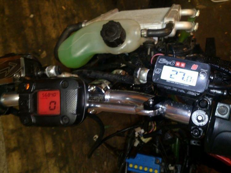

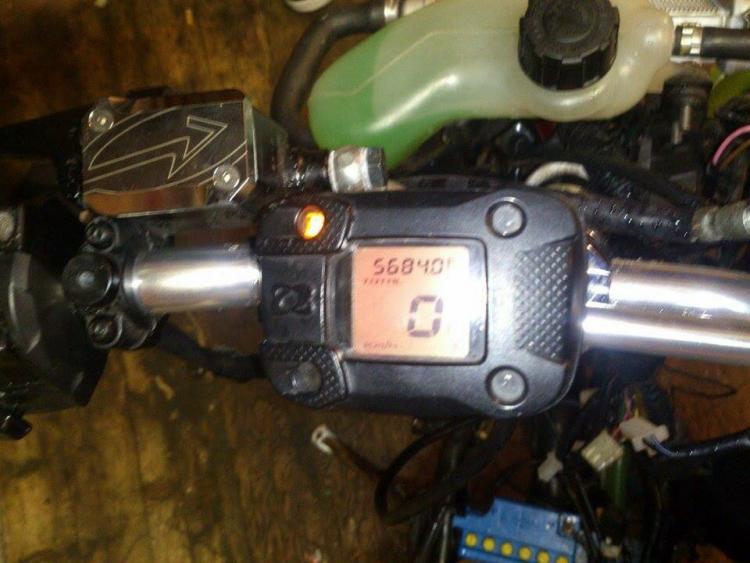

MBK Nitro 2013 Posté(e) le 28 décembre 2014 Auteur Signaler Posté(e) le 28 décembre 2014 Compteur naked installé tout marche sauf la jauge d'essence impossible de trouver :( pour la vidéo j'vais vous la mettre mais il neige jusqu'à la fin de semaine
