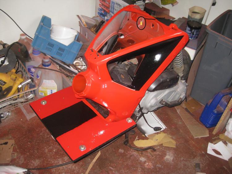

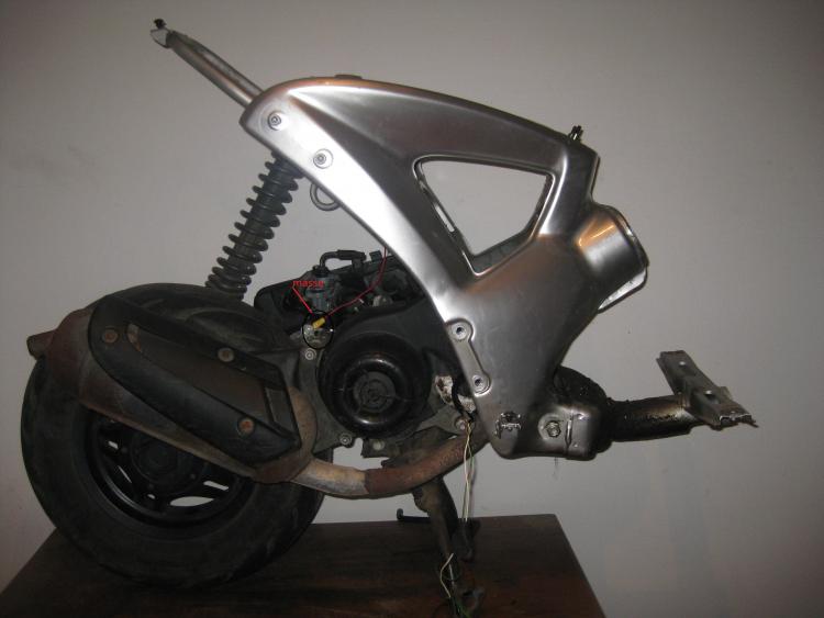

gileraice0404 Posté(e) le 26 juin 2014 Signaler Partager Posté(e) le 26 juin 2014 (modifié) ben oui j'ai raison :killme: :lol: je rigole sinon non, pour le fils de masse, tu peux le relier simplement a une visse au moteur par exemple a une visse d'échappement voilà une photo de la ou j'ai mis la masse sur mon proto gilera, mais moi je l'ai mise juste au dessus mais sa n'a aucune importance du moment que tu ne la met pas sur de la peinture Modifié le 26 juin 2014 par gileraice0404 Lien vers le commentaire Partager sur d’autres sites More sharing options...
