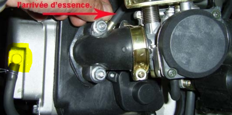

Myster Posté(e) le 3 juillet 2014 Signaler Partager Posté(e) le 3 juillet 2014 Bonjour, Je rencontre deux problèmes, Il y a deux mois j'ai acheter un scoot sur leboncoin, un Lintex, mais y'a un petit problème, je ne dépasse pas les 15km/h au delà le pot péterade et n'avance pas .. J'ai changé le carburateur par un nouveau hier, une boîte à air, ça fonctionne pas Quand j'appui un peu sur l'accélérateur ça avance un peu plus vite, mais quand je tourne la poignet à fond, ça péterade et ça n'avance pas Merci d'avance Ps: Un autre petit problème, ce qui est en jaune fluo correspond à quoi ? (Cette image ne viens pas de moi, parce que sur mon scooter il n'y a pas de tuyau à cette "durite" merci :) Lien vers le commentaire Partager sur d’autres sites More sharing options...

Myster Posté(e) le 3 juillet 2014 Auteur Signaler Partager Posté(e) le 3 juillet 2014 Hello, le scooter a 5588 KM. La couleur est la bougie est rouge foncé, oui il est full d'origine, on ma dis que le problème pourrais venir des sous-papes Et pour le problème de la durite, vous savez pas où elle se branche ? :) Lien vers le commentaire Partager sur d’autres sites More sharing options...
