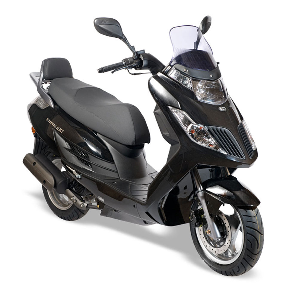

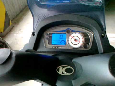

0 niko85 Posté(e) le 7 août 2015 Signaler Posté(e) le 7 août 2015 salut déterrage le sujet m’intéresse avec un 70 fonte polini et non alu tu fait autant de borne que un cylindre origine si bien régler le citystar a a 17.5 en carburateur dorigine si ces juste le gicleur a changer ces peu couteux pot leovince gp est très recommander pour ce scoot et même pour les autres on été surpris des perfs même avec grosse configuration kit poids de un nitro mbk 92 kgpoids de un citystar 120 kg30 kg fait une monter plus lente un booster fait 75 kg un moteur reste un moteur 2temps il y a de l’espoir pour le sujet des kit alu sur un engins neuf oui je pense ces de la connerie sa reste fragile après pour les kit fonte ces moins puissant que de alu plus fiable et chauffe beaucoup moins pour 2500 euros ces vrais je vois beaucoup de personne déçus pourtant ces un haute gamme et le dernier maxi 50 sortie grand confort moi je suis propriétaire depuis 2009 aussi d'un concurant de son gabarit le kymco dink 50 4 temps j'arrive a 30 000 km entretien courant très fiable et peu couteux et peu gourmand 260 km avec un plein les - moins il est mou mes il y a des remèdes frein ar qui manque un peu cause tambour arles + très confortable consommation peu le bruit en 4t long trajet parcours 100 kilomètre dans la même journée sans brancheramélioration un canon lise 7 euros pour le débrider au variateur = passe de 45km h a 63 km/hboîtier CDI 35 euros + 75 km 77 km/h max 70 sur platbougie irridium ngk acel topgalet un poil plus léger quand je vois les perf du cytystar ça fait chier mes il y a que lui en maxi scoot sortie récemment pas de news de maxi scppt kymco 50 kymco ces faire du haute gamme juste a regarder ces 125entrer gamme est médiocre mes a dire ces de la merde ces le scoot le plus fiable avec kilomètre parcouru sans panne posseder quand je repense a mon elystar 50 peugeot injection une merde pas possible et pour le prix un dink 50 neuf 1800 euroset sur gy6 toute les pièces pour modif pour 50 euros une mini configuration pour rouler débriderle citystar configuration pot galet prix dachat du scoot ces déjà hors budget pour les perfj'atend qui baisse en occasion ou alors un nouveau 4t maxi kymco ;-)
