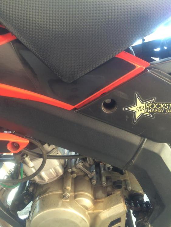

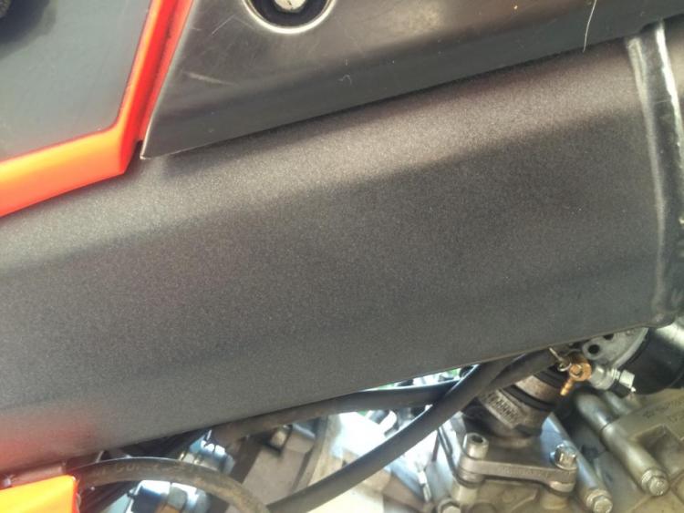

Bonjour j'aimerais peindre mon bras oscillant car il n'est pas très propre e la même couleur de mon cadre , c'est noir d'origine!
Donc pour commencer je compte le peindre la bombe, donc je ponce (a quel taille de papier?) ensuite j'applique un aprer puis je peint et pour finir une couche de verni pour proteger?
Ensuite j'aimerais savoir quelle type de noir c'est , un noir brillant, métal, satiné, mat ou..?
Voilà merci a ceux qui apporterons leur aide!
2 photos du noir de mon cadre :
post-37387-0-10093000-1408373742_thumb.j
post-37387-0-63175600-1408373770_thumb.j

salut , j'ai pencer au satiner aussi si ton bras a des pets esseye de les atenuer en poncant , commence sur du 400 a l'eau et fini sur du 600 a l'eau pour faire mieux tu peux aprer prendre du 1000 .. a toi de voir .. attend d'autre reponces qu'a même mais tu dois avoir des tutoriel sur internet

Non pas nécessairement mais si tu peux en mettre mets-en, la peinture aura un meilleur aspect. Et avant de peindre par dessus ton apprêt ponce un petit coup l'apprêt au 600. ;)
