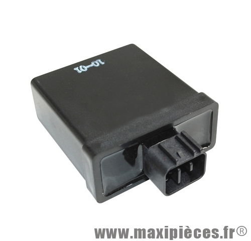

Alain Posté(e) le 22 août 2014 Signaler Posté(e) le 22 août 2014 Il faudrait voir quel modèle de cdi tu as: gros et rectangulaire ou petit, carré avec 5 fils qui sortent. SI le cdi est gros et rectangulaire, il doit être alimenté en courant alternatif régulé (fil brun qui part du contacteur et alimenté en courant lorsque le contact est mis) Il se peut que ce câble soit en mauvais contact avec le câble jaune/vert qui repart des interrupteurs sur les leviers de frein, et donc lorsque tu freines tu alimentes le cdi convenablement en courant, ce qui fait que le moteur tourne mieux. Ceci n'est qu'une hypothèse, mais elle paraît plausible. SI tu veux t'assurer de la bonne alimentation de ton cdi, tu peux tirer un câble relié au fil brun du contacteur et arrivant au fil brun du cdi. (si ton cdi est bien le modèle gros et rectangulaire) 1

Alain Posté(e) le 22 août 2014 Signaler Posté(e) le 22 août 2014 Tu peux toujours vérifier si ton cdi est ce modèle: http://www.maxi-pieces-50.fr/pub/p2r/PR150/PR15015.jpg Il est sous la selle, assez facile à identifier.
scott87 Posté(e) le 23 août 2014 Auteur Signaler Posté(e) le 23 août 2014 c'et pas le même boîtier cdi je vais vous poster une photo des que je sais
scott87 Posté(e) le 23 août 2014 Auteur Signaler Posté(e) le 23 août 2014 http://www.befr.ebay.be/itm/boîtier-CDI-ALLUMAGE-CDI-UNIT-YAMAHA-NEOS-NEOS-MBK-OVETTO-50-1997-2001-/360960128534?pt=LH_DefaultDomain_71&hash=item540ae67616&_uhb=1 sais sa comme cdi
Alain Posté(e) le 23 août 2014 Signaler Posté(e) le 23 août 2014 Dans ce cas, mon raisonnement ne tient pas. Tu as bien un gros câble noir branché au démarreur? Un problème de masse pourrait coller.
