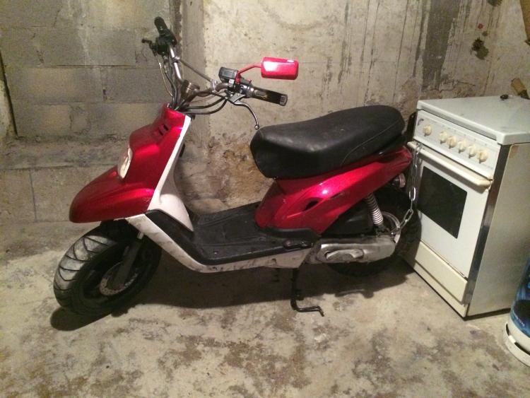

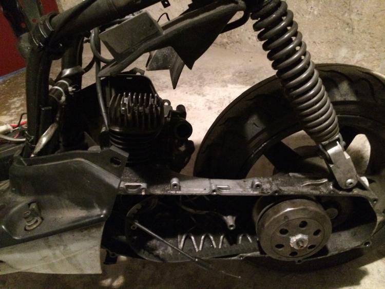

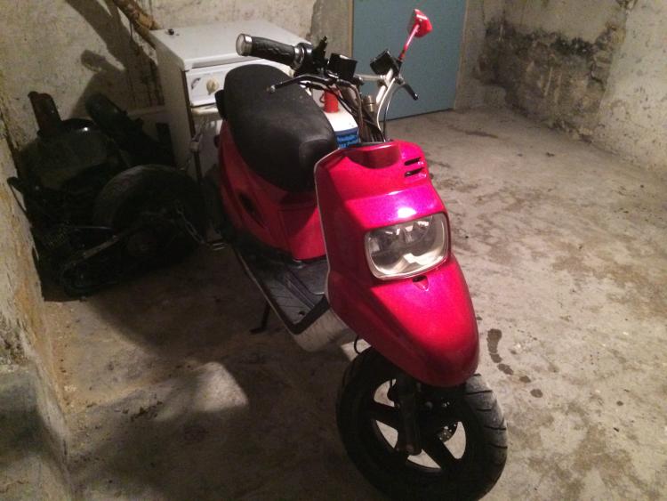

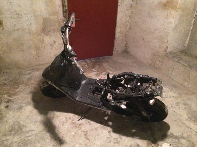

NiCoSX Posté(e) le 2 septembre 2014 Signaler Posté(e) le 2 septembre 2014 bonjour, Je ne sais pas si s'est le bonne endroit pour poster mon sujet mais ça m'a parut le bon. Je me présente je m'apel nicolas j'ai 24 ans et j'ai récupérer un ancien moteur de booster qui traînais dans ma cave depuis 4 ans mais qui était neuf (4000 km) avec quelque pièces et j'ai décider d'acheter un booster avec le moteur foutue pour remonter le mien dessus. Bref tout sa pour dire que je croit que l'aventure a été un peu trop grande pour moi je croit. J'ai tout remonter comme il faut tout du moins s'est ce que je pense. Il me manquait une bougie et la bobine d'allumage que j'ai acheter chez yamaha et j'ai remis un ancien antiparasite. Le problème s'est que le scooter ne démarre pas j'ai vérifier l'essence descend bien dans le carburateur il y a de la compression. J'ai mis du mélange dans le réservoir en attendant que l'huile aille jusqu'au carburateur. J'ai mis plusieurs coup de kick et le contacte le compteur naked que j'ai dessus s'allume avec les coup de kick mais lorsque j'ai enlever la bougie pour voir si il y a des étincelle il n'y avait rien j'ai même mis le doigt sur la bougie il n'y a pas de courant s'est sur :D. Voili voilou je suis deseperer je m'en remet a vous j'ai pas d'idée a par l’allumage mais il m'a l'air tout neuf. Je sais pas si vous avez des astuce pour voir au s'est que sa ne fonctionne pas? Enfin voilà j'attend vos réponse. merci d'avance. Je vous mais quelque photo pour avoir un idée du scooter avant: après:
