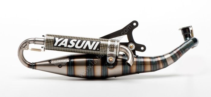

pot : http://www.la-becanerie.com/scooter/echappement/pots-d-echappement/pot-yasuni-z-black-nitro-.html

Pareil pour le pot, un yasuni R de permettrais d'exploiter un peu plus ton kit ..

donc voilà pourquoi le choix du yaz z et non du r

le pot je suis pas ok je sais même pas ce que sa donne cette marquer autant prendre un Stage6 pro replica qui donne avec le cylindre sur maxi

donc voilà si ta dautre chose a me proposer en pot je veux bien en yasuni ou en Stage6 voir polini aussi =)
technigas triops c'est pas de la daube equivalant au c16
un 21 mieux et plus facile a régler

ok pour le pot mais j'aime pas les marque chelou tu vois ce que je veux dire je connais pas j'ai jamais teste et j'ai pas envie d'acheter pour être dessus je préfère prendre une valeur sur.

je pourrais pas mettre un yaz r avec le street race je vais pas bien tourner avec le 21 et baa ou cornet le mieux ?

Le op sur le steet race c es tle yasuni c 16 en premier ensuit le gianneli shot v4
carburateur 21 dell orto
Pot gianneli shot v4 ou technigas triops

pot il y a rien d'autre qui va dessus ?

Pot
Gianneli shot v4
Technigas triops
Yasuni c 16

et le pot entre carrera 16/07 http://www.scootfast.net/store/scooter/echappements/nitro-aerox-ovetto-sr/pot-yasuni-carrera-16-07-nitro-black.html
et
pot c16 http://www.maxiscoot.com/yasuni-pot-d-echappement-c16-black-yas906b.html
ça change quoi ? ou même le city 16 la ça change quoi sa ?

le carrera a l homologation et l autre version il y a pas
oui mais dans tous les cas si je le débride il est plus homologuer donc autant prendre celui qui les déjà non ?
y'a une grosse confusion à ce propos , ce n'est pas vraiment les mêmes , outre les bride sur le carrera , le coude n'est pas pareil
(comme le r mais avec une bride) le coude du c16 se raproche + du c 20 .
c 16 post-3426-0-71767100-1410552042_thumb.jp
carrera  16  post-3426-0-75651500-1410552114_thumb.jp

il y a une grosse confusion à ce propos , ce n'est pas vraiment les mêmes , outre les bride sur le carrera , le coude n'est pas pareil
