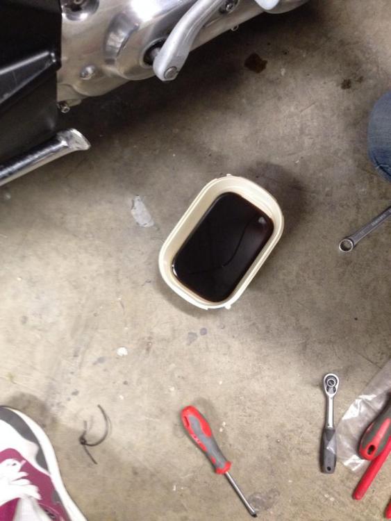

Rom_ Posté(e) le 18 février 2015 Auteur Signaler Posté(e) le 18 février 2015 Montage du starter ce matin tout remarche, c'est génial ces petits starter démarrer en 3 coup contrairement a avant 10 coups environ cette aprem vidange je m'attend au pire au niveau de la couleur de l'huile de transmi :cool2:
Rom_ Posté(e) le 19 février 2015 Auteur Signaler Posté(e) le 19 février 2015 (modifié) Ce matin j'en ai profité pour réglé le Boost, passer gicleur 82 à 80 c'est beaucoup mieux, réglage des vis ralenti et richesse car c'était pas ça du tout le ralenti n'était pas stable du tout maintenant c'est nickel ! Et j'ai changé l'huile de transmi qui était noir, voici une petite photo : Modifié le 19 février 2015 par Rom_
mat881 Posté(e) le 28 février 2015 Signaler Posté(e) le 28 février 2015 Ah ouais, c'est de l'huile de vidange de baniole ton truc :D2 ! Il était temps
