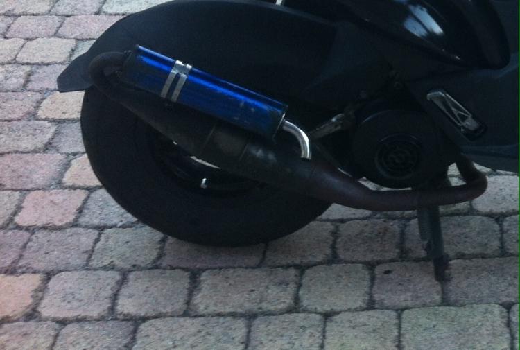

0 Alain Posté(e) le 12 septembre 2014 Signaler Posté(e) le 12 septembre 2014 Tu as quoi comme réglages au juste? Pour le pot, essaie de mettre une photo pour voir si on peut trouver le modèle. Les ludix à petits pneus sont montés avec une transmission primaire plus longues que les autres, mais même en montant d'autres jantes le rapport final n'est pas trop long.
0 Diamond0510 Posté(e) le 12 septembre 2014 Auteur Signaler Posté(e) le 12 septembre 2014 Comme réglages ? Bas mis à part mon variateur avec des galets de 5.4 , j'ai rien d'autre , mais ça fonctionné impeccable sur le snake mais la non.. Je t'envoie une photo du pot ce soir ou demain
0 Diamond0510 Posté(e) le 12 septembre 2014 Auteur Signaler Posté(e) le 12 septembre 2014 C'est la seule photo du pot que je vais avoir , mais tout marche niquel , c'est pour ça que je me penche la dessus , ça pourrait venir de la ?
0 Alain Posté(e) le 12 septembre 2014 Signaler Posté(e) le 12 septembre 2014 Il me semble que c'est un ancien Tecnigas. Des galets de 5,4 me semblent légers, avec un Tecnigas de ce genre, on met environ 6,5g dans le variateur d'origine (d'ailleurs, le variateur Malossi sur Peugeot, c'est vraiment pas ça, mais bon...) 1

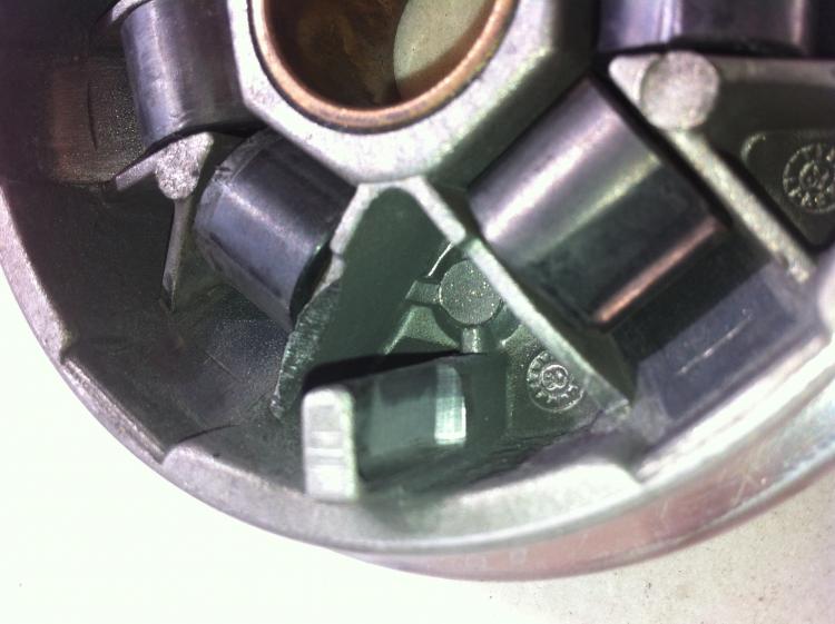

0 Diamond0510 Posté(e) le 14 septembre 2014 Auteur Signaler Posté(e) le 14 septembre 2014 Bonjour à tous Aujourd'hui j'ai démonté mon variateur et j'ai vu qu'il était limé à deux endroits est ce normal ? Voilà une photo
0 Alain Posté(e) le 14 septembre 2014 Signaler Posté(e) le 14 septembre 2014 Ce n'est évidemment pas normal, quelque chose doit frotter quelque part pour que ça soit usé de cette façon.
