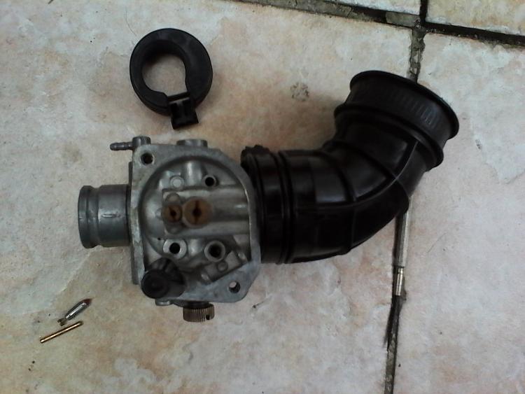

Alka7zer Posté(e) le 20 septembre 2014 Signaler Posté(e) le 20 septembre 2014 (modifié) bonjour voilà j'ai une panne incompréhensible, j'ai trop d'essence qui arrive au carburateur , le carburateur a ete démonter et nettoyé flotteur Ok poiteau (réglage optimisé) ok sarter ok boîtier a clapet lamelle ok le scooter démarre puis ce noie je démarre sans problème sans arriver d'essence avec les réglage serrer "à fond" . dés que je raccorde l'essence et regle les arrivé air-essence elle commence a ce noié avec des réglage de mm pas un tour ducoup ma bougie ce noie sans cesse également, je dois a chaque essaie la seché kické sans celle ci puis la remettre et sans l'ariver d'essence elle démarre :( ( quand l'essence n'est pas raccordé elle coule avec un débit important, le problème peux il venir de l'arrivé d'essence au réservoir plutot que le carburateur ?) je comprend plus rien! help please Modifié le 20 septembre 2014 par Alka7zer
Alain Posté(e) le 20 septembre 2014 Signaler Posté(e) le 20 septembre 2014 Le niveau du flotteur est sûrement trop élevé, ce qui fait que l'essence refoule dans le carburateur. 1
LaFazz94250 Posté(e) le 20 septembre 2014 Signaler Posté(e) le 20 septembre 2014 Comme te la dis Alain, regle le niveau de cuve, en reglant la lammelle qui se trouve sur ton Flotteur, ensuite si ton problème persiste, éssaye de reglé le Gicleur principal, car ta visse de richesse que tu éssaye de réglé c'est la vis de richesse d'air, et l'appauvivre n'est pas souvent recommandé. Si ton problème persiste, commande un pointeau neuf et un flotteur neuf cela ne dois pas couté trop cher (si c'est le carburateur d'origine). Cordialement. PS : Si tu n'as pas de gicleur éssaye de jouer avec l'aiguille du boisseaux, mais tu es tres limité pour appauvrire avec l'aiguille, tu as souvent 3 a 5 position du petit clip's de l'aiguille.
