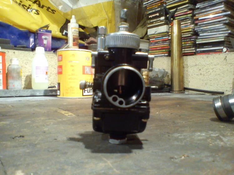

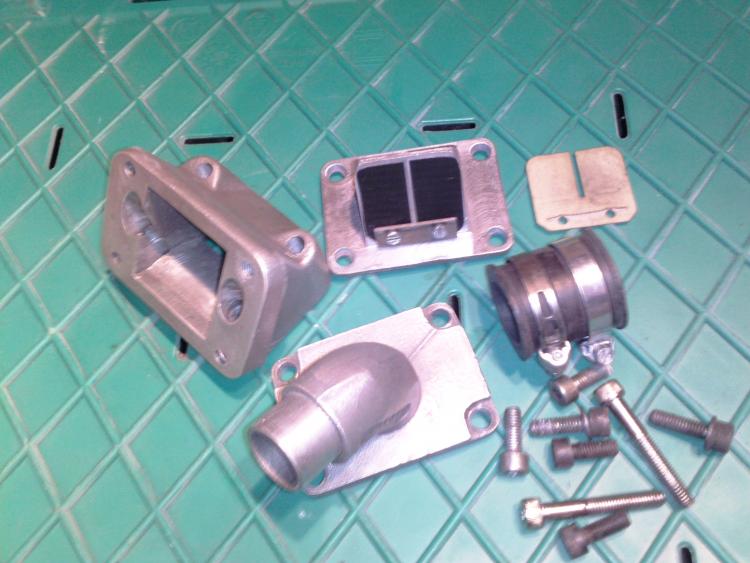

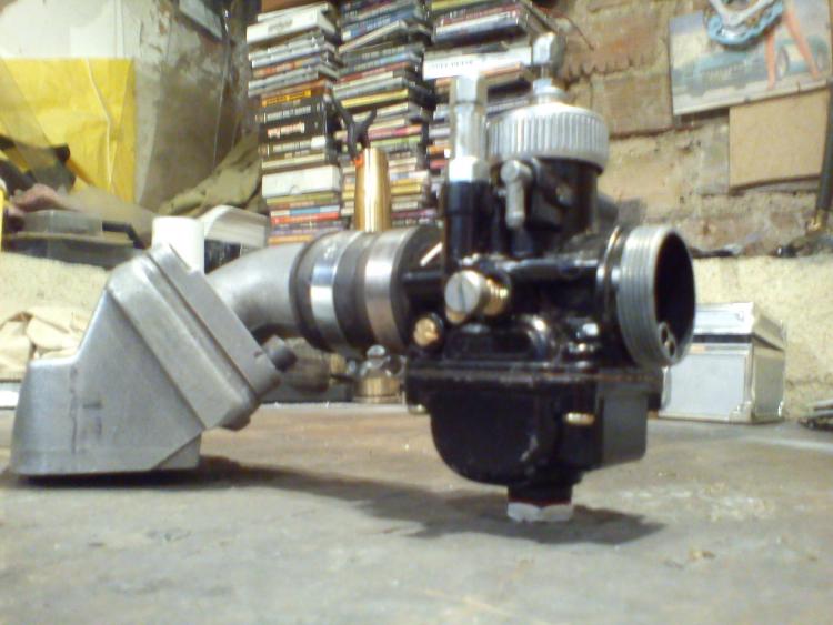

si tu veux j'ai une big valve type polini avec lamelle polini neuve + carburateur 21 racing neuf (c'était sur mon speedak). prix correcte.post-3426-0-76362400-1411393851_thumb.jp
post-3426-0-69884900-1411393880_thumb.jp   post-3426-0-61653600-1411393921_thumb.jp
