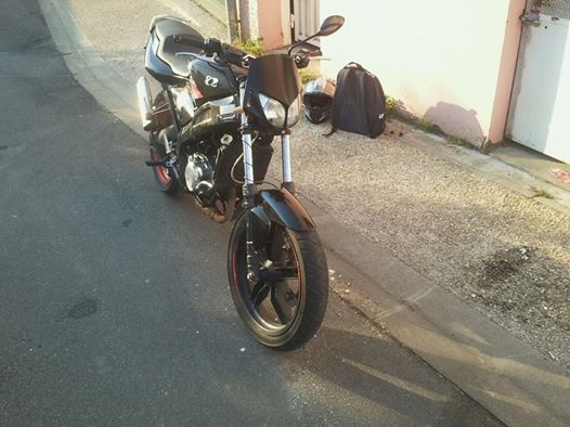

je rouvre un new post sur ma tzr, car j'ai fermé mon ancien post.
Donc voilà ma tzr a l'heure actuel.
- cylindre type origine
- vilebrequin renforcé
- boîte a clapet top perf ( je croit)
- embrayage renforcé
- carburateur Dell'Orto 21.
- pot conti chr v4
futur configuration:
- carburateur Dell'Orto 17.5
- cylindre top perf. quand l'ancien sera hs
- embrayage top perf, quand il l'ancien sera usé.
- pot hebo
configuration du deuxième moteur:
- kit top perf 85cc top fonte
- vilebrequin top perf
- boîte a clapet, je ne sais pas encore la quel
- carburateur de 21
- pot conti ou hebo,
je ferrais ce projet tranquillement car, j'ai aussi mon à part a renover,
