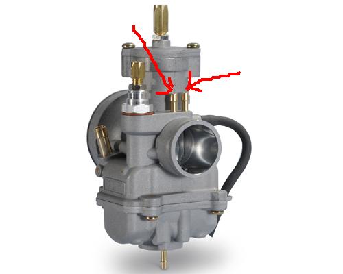

0 jimmy@ Posté(e) le 6 octobre 2014 Signaler Posté(e) le 6 octobre 2014 soit t'en met une (l'embout pour la durit) soit tu met un robinet on/off a la place de celuis à dépression . mais le polini cp a la dépression + arrivé d'huile .
0 MBK Nitro 2013 Posté(e) le 6 octobre 2014 Auteur Signaler Posté(e) le 6 octobre 2014 Ah bon t'es sûr ? Sur les images je ne voyais pas les embouts pour les tuyaux mais bon merci quand même
0 jimmy@ Posté(e) le 6 octobre 2014 Signaler Posté(e) le 6 octobre 2014 en rouge sur la tof . ils son cote à cote (comme sur mon carburateur)
0 MBK Nitro 2013 Posté(e) le 6 octobre 2014 Auteur Signaler Posté(e) le 6 octobre 2014 L'huile et la dépression ? J'ai cru que c'était les tuyaux qui se relit a la culasse pour refroidir l'air entran
