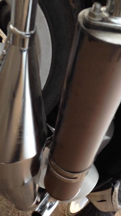

pas ce putain de 70 x) niveau problème j'ai rien remarquer juste que c'est dernier temps il fume
un peu avec de grosse couler d'huile niveau cartouche ca peut pas être le join vu que mon pot et
neuf et que ca me le fesait aussi sur mon ancien pot yasuni R mon grand père m'avait dit que
c'était parce quil y avait trop d'huile a voir tous ca je vous ferait une vidéo j'espere y arriver ^^

je vous met une photo de ma cartouche aussi

merci de vos conseil :p donc pour vous ca viendrai plus de la variation ? :) je prend en note vos conseil et j'irai voir pour acheter des ressort donc blanc en poussé et jaune en variton donc l'inverse que j'ai en gros x) d'accord pour la courroie je verrais aussi sur le trek pas de bride niveau cartouche non :) et après de nombreux test mon compteur et quand même bien régler et pas mal précis :) c'est juste une histoire de ressort ect pour vous alors ? :) pas du carburateur ? et pour le pots l'huile c'est normal ? ^^ :)

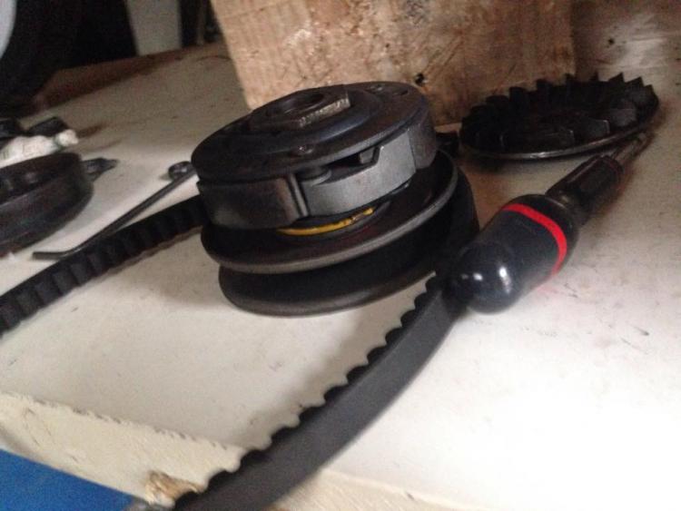

tiens une photo de mon embrayage dit moi si il et bon

oui l'huile sur le pot rien de grave moi aussi ça me le fait  ^^
oe du même avis que lapin la courroie ma l'air bien finne  ^^
