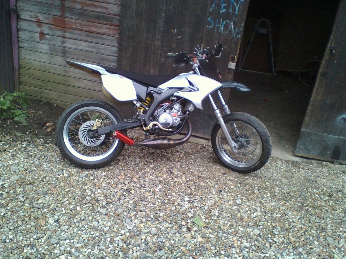

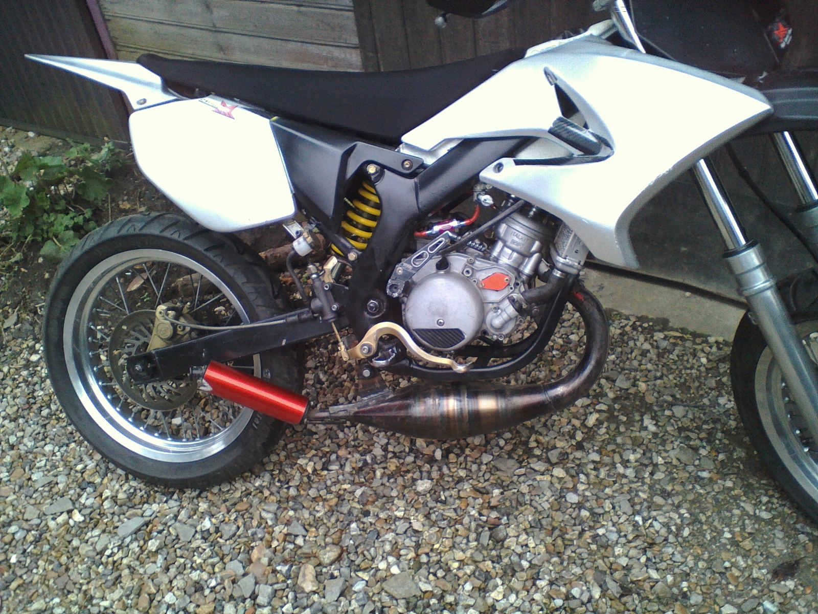

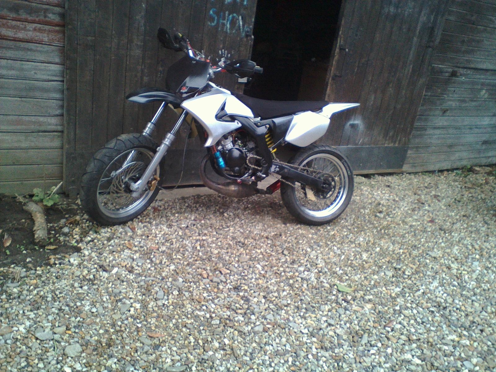

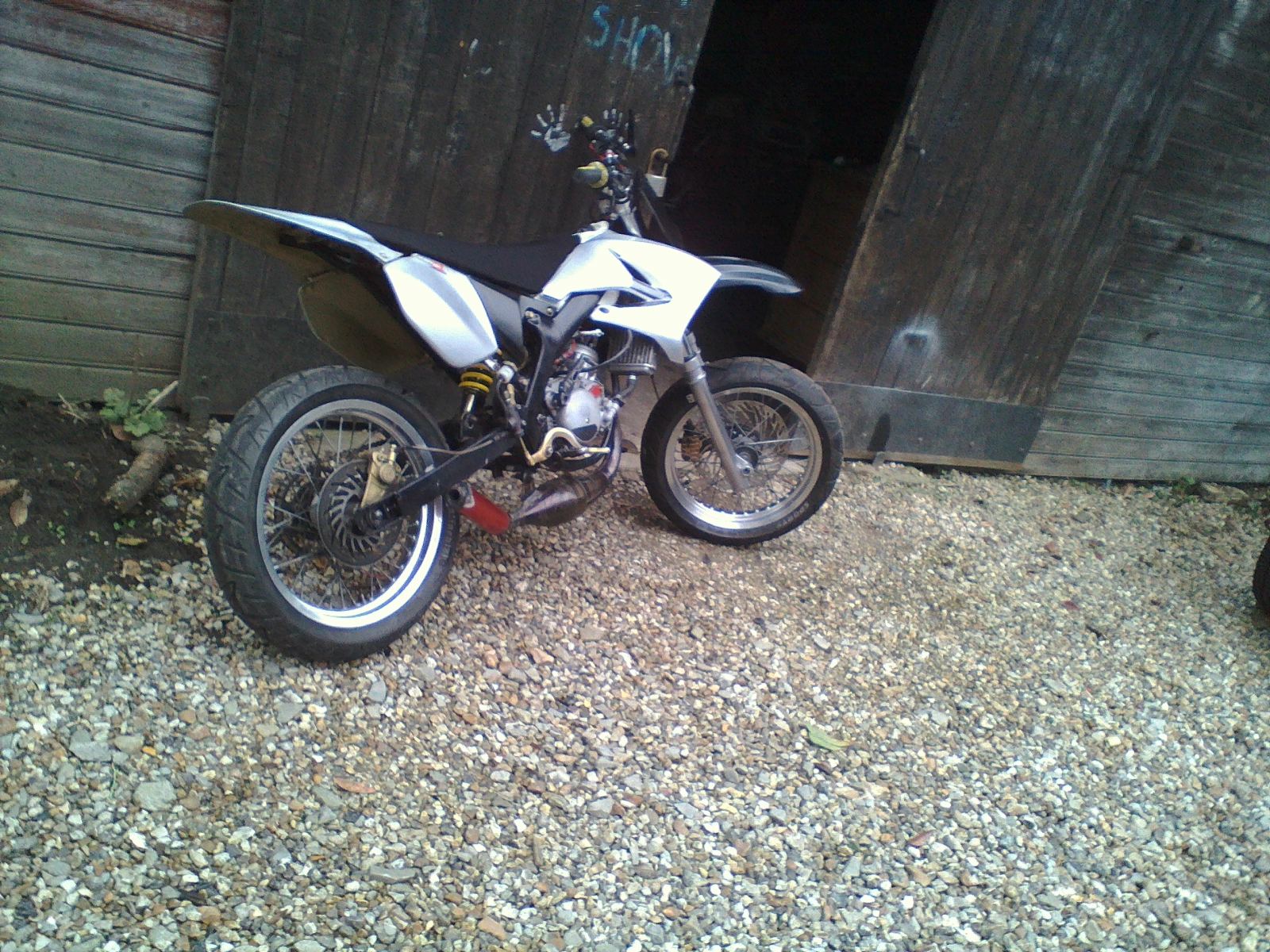

tinken27240 Posté(e) le 4 mars 2016 Auteur Signaler Posté(e) le 4 mars 2016 comande disque 300mm amortisseur arière de bultaco 295mm poignée d embrayage cross poignée monster roulement de roue neuf la fourche de drd est enfin montée qui vut des photos ? 2
tinken27240 Posté(e) le 5 mars 2016 Auteur Signaler Posté(e) le 5 mars 2016 lol jattend qu'il fasse beau =) et un ptit colis 1
tinken27240 Posté(e) le 10 mars 2016 Auteur Signaler Posté(e) le 10 mars 2016 désoler pour le retard ça arrive aujourdhui =) amortiseur paioli de bultaco durci au dernier cran fourche marzochi monté avec des cales de 3 cm sous les ressort et huile grade 10 spy neuf roulement de roue neuf avant arrière disque 300 mm cylindre italkit ( preparé) plaquettes neuve purge de frein neuve transmi 15 48 2
chagre Posté(e) le 14 mars 2016 Signaler Posté(e) le 14 mars 2016 Salut!! powa le disque de 300mm a l'avant !! j'avais pas vu cette dernière version niveau couleur, très classe! et bon retab' ! tchusss 2
flostunt76 Posté(e) le 14 mars 2016 Signaler Posté(e) le 14 mars 2016 J'ai le même disque sur ma derbi 1
tinken27240 Posté(e) le 17 mars 2016 Auteur Signaler Posté(e) le 17 mars 2016 (modifié) jsui bien remis lol merci je vous met les vidéos dee ce dimmanche 13 ce soir sa frein pareil le disque lol le plus gros changemant c la fourche qui mas changer la vie et l'amortisseur a gaz a l'arrière alors ptit run les 2 DT pignon de 15 même configuration sauf que j'ai 20 km/h de plus en pointe merci la prépa sauf la mauvais depart https://www.youtube.com/watch?v=Dy9K0vmzE_M Modifié le 17 mars 2016 par tinken27240 1

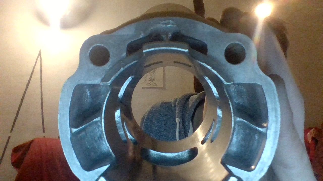

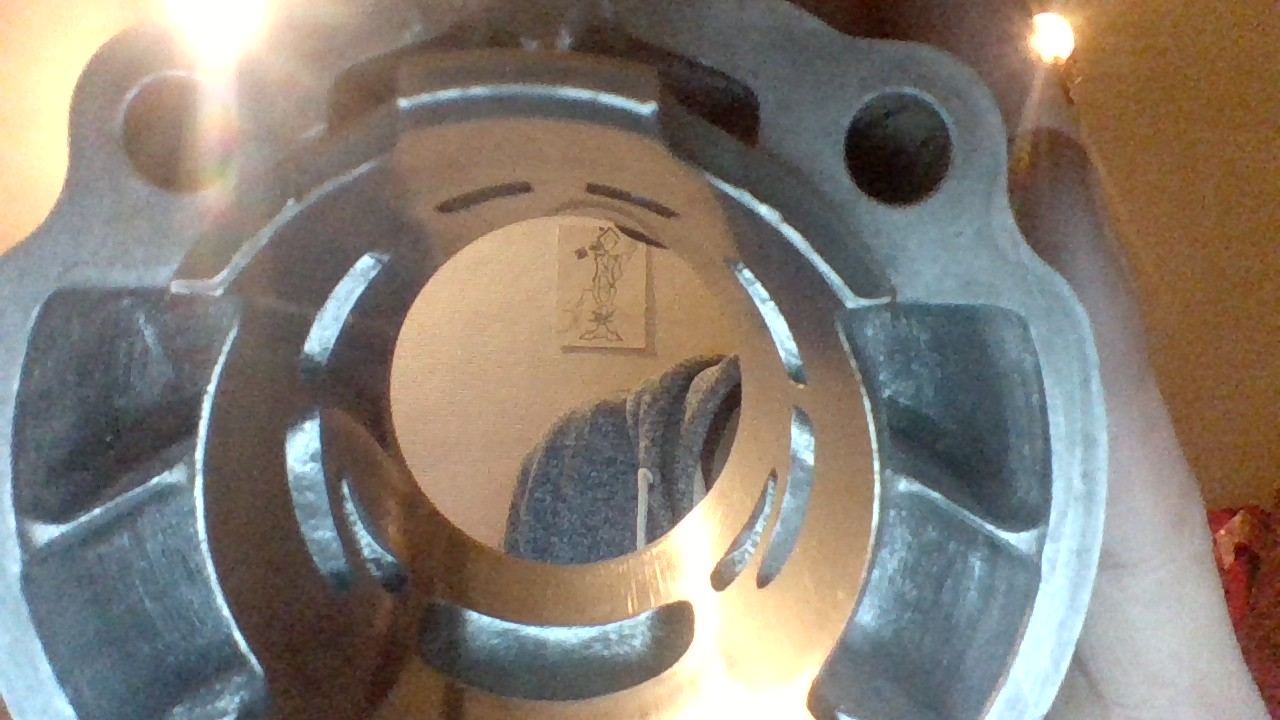

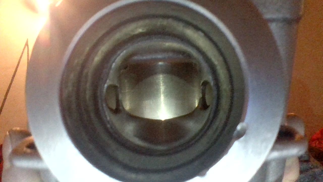

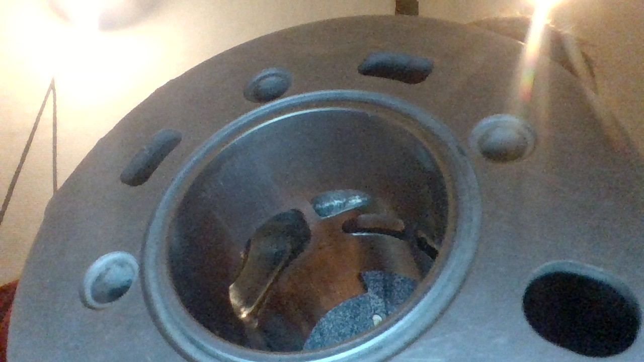

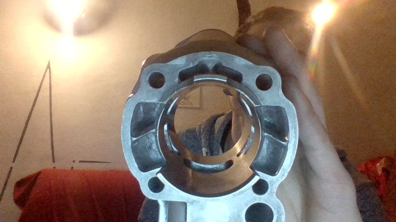

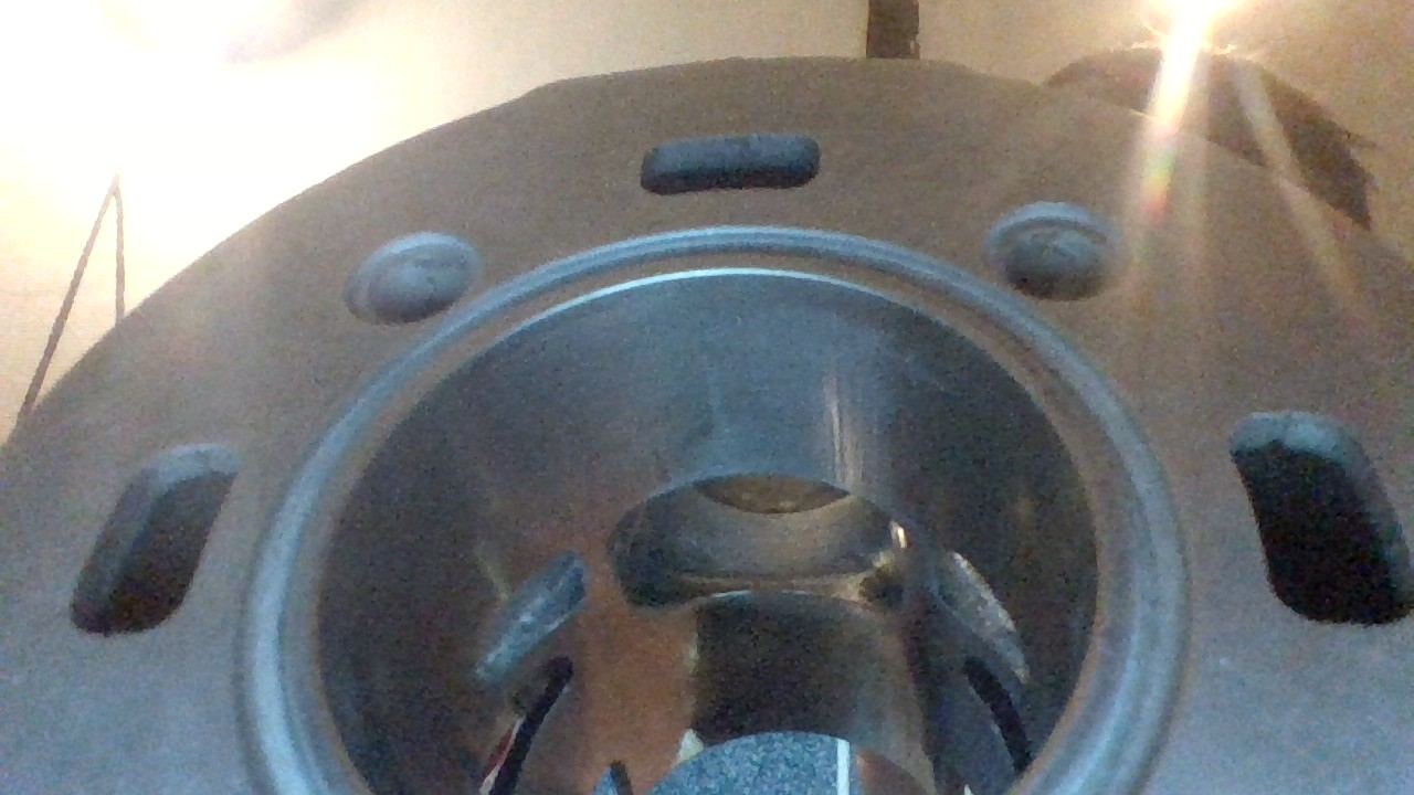

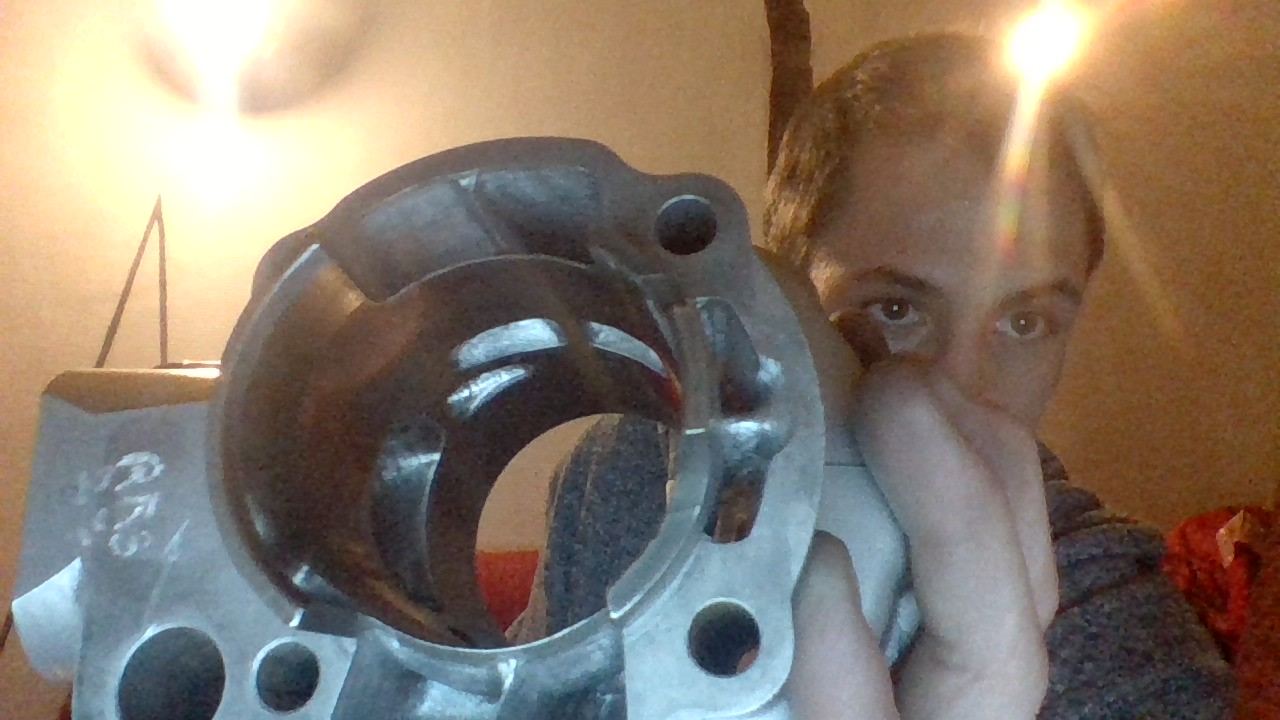

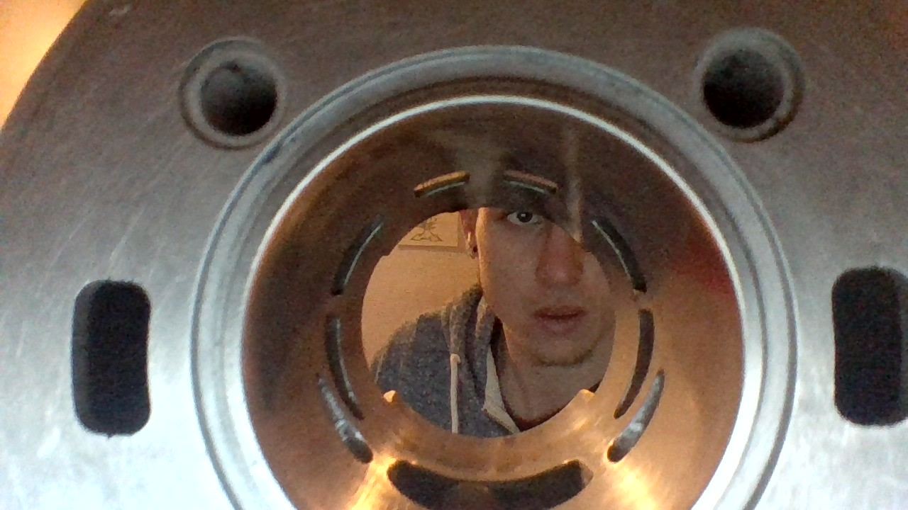

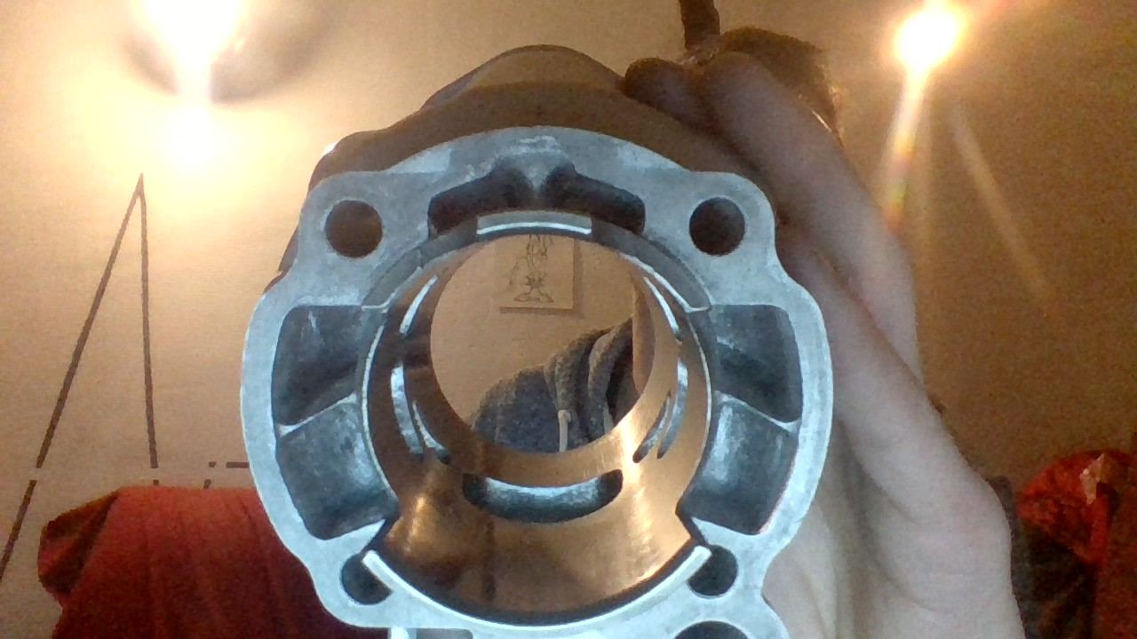

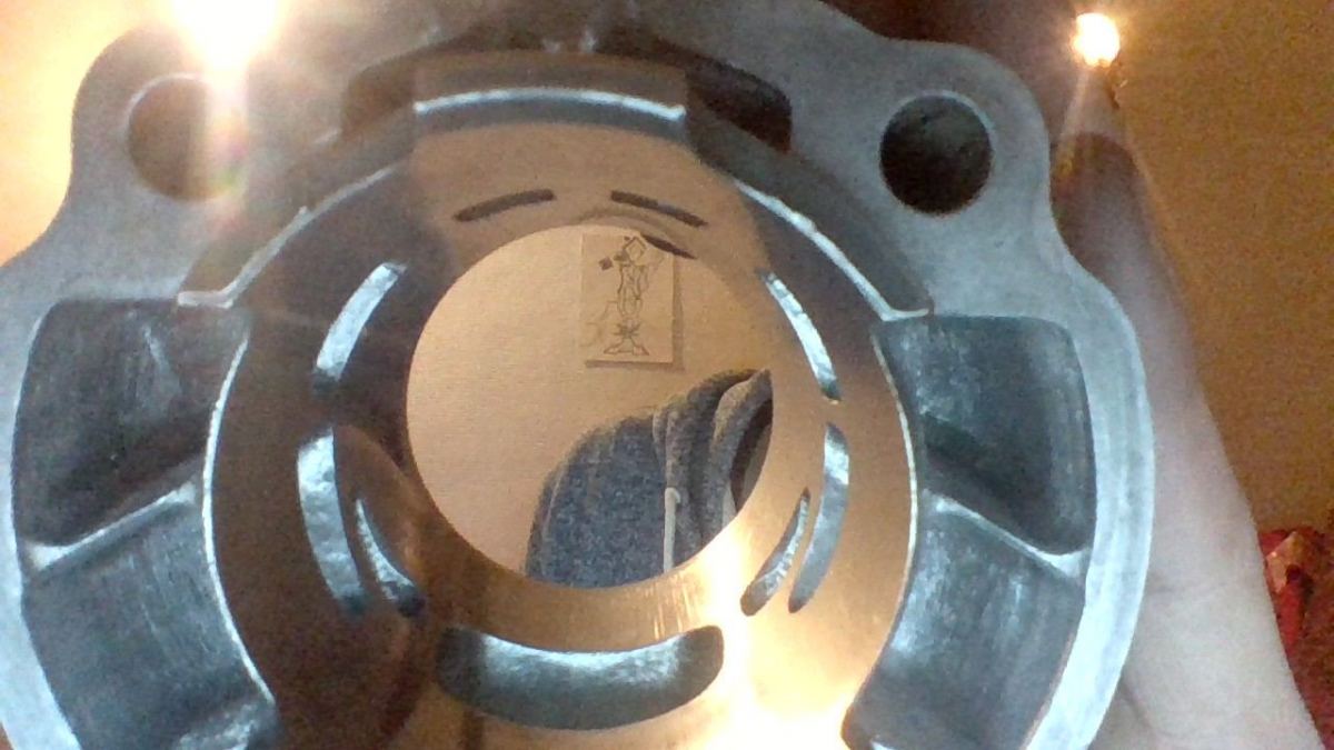

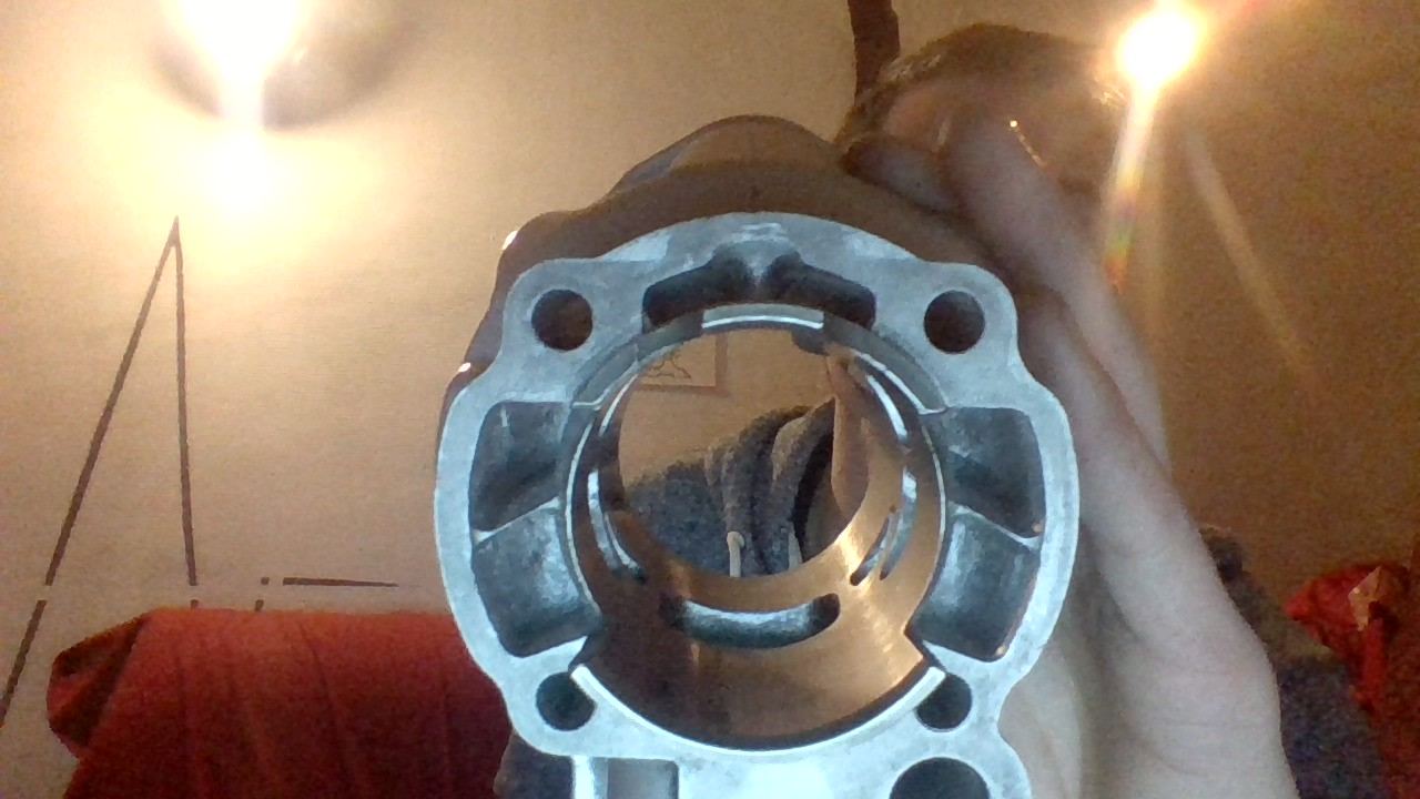

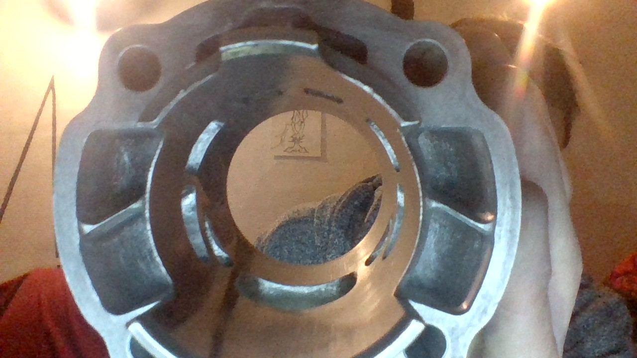

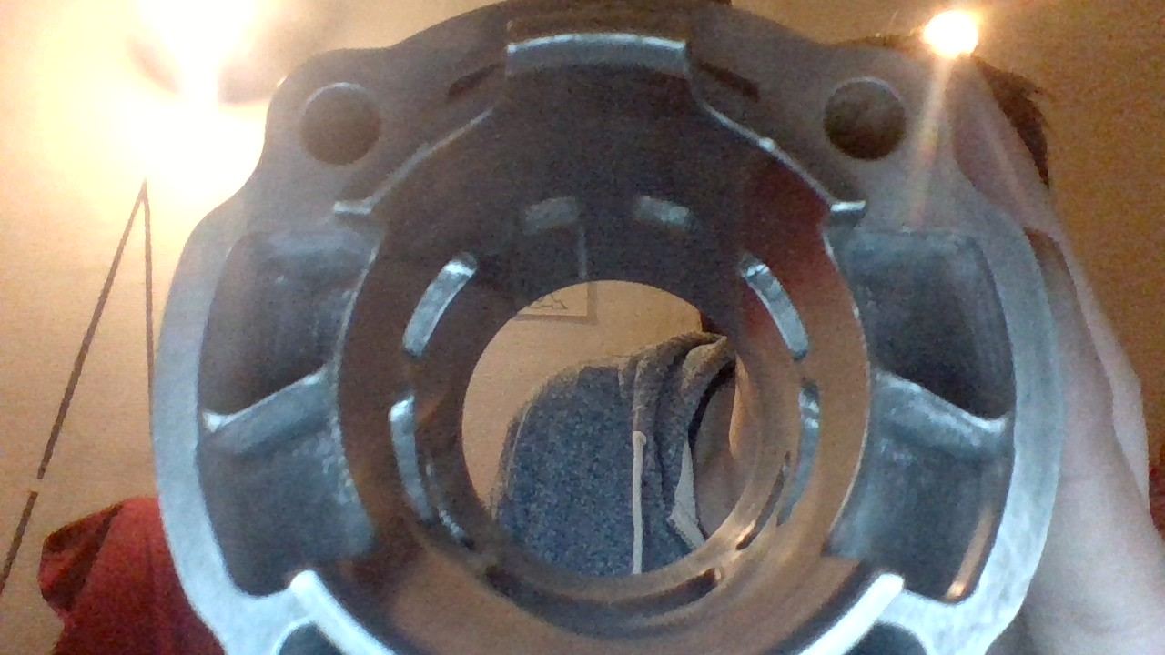

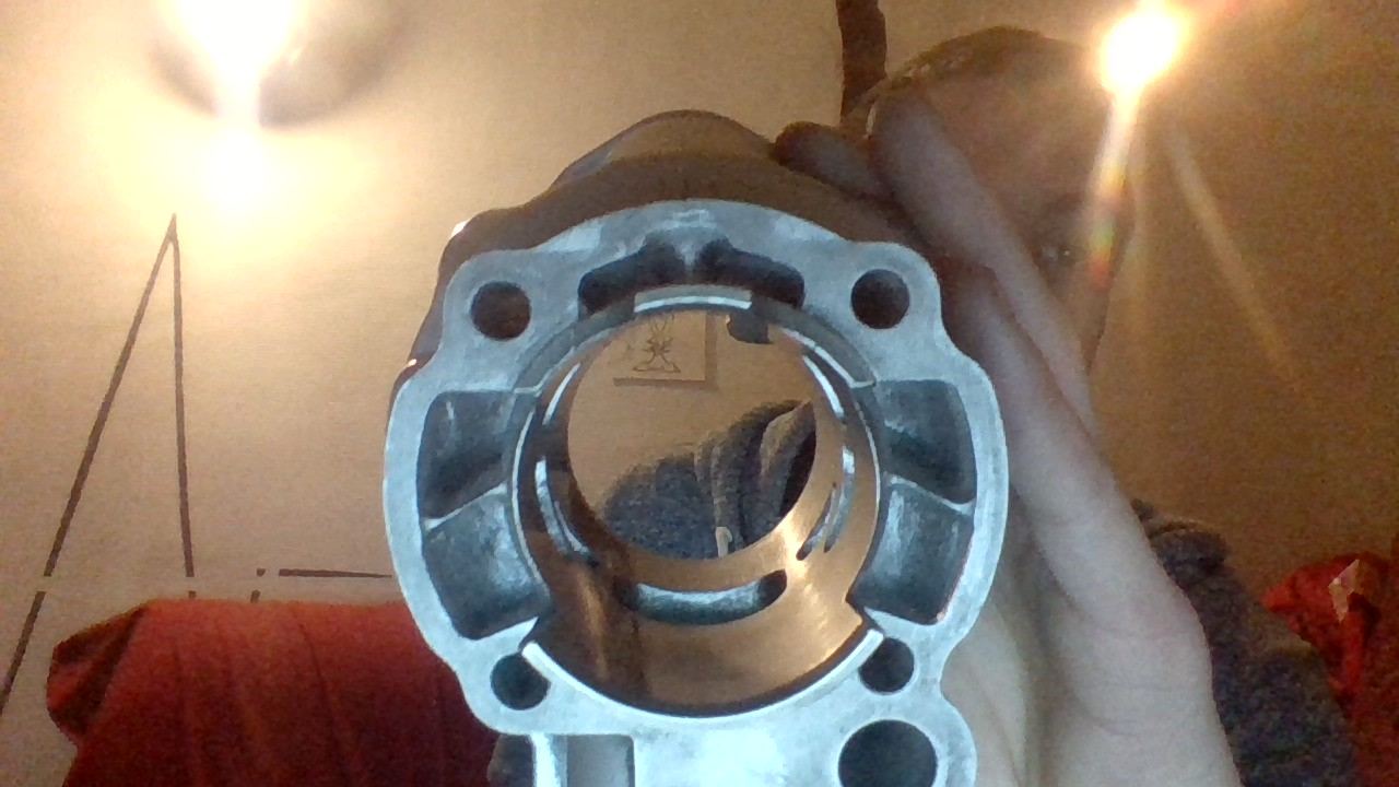

tinken27240 Posté(e) le 23 mars 2016 Auteur Signaler Posté(e) le 23 mars 2016 prépa stage 2 =P sans finition

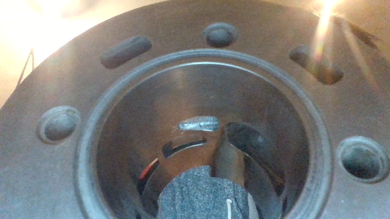

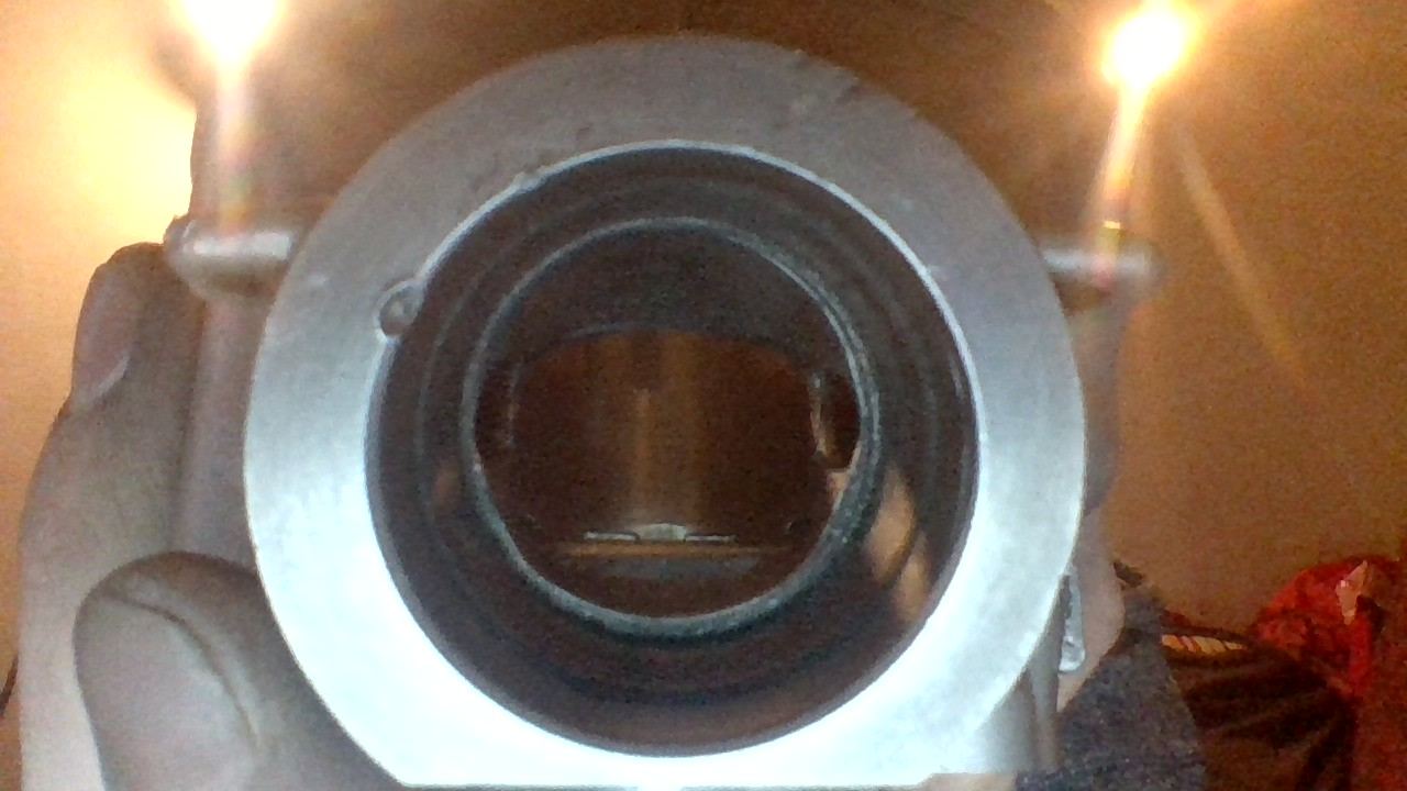

tinken27240 Posté(e) le 23 mars 2016 Auteur Signaler Posté(e) le 23 mars 2016 ouer pas qu'un peu bon j'ai ripper un peu mais le nyclasyl a pas bouffer
Leesion Posté(e) le 24 mars 2016 Signaler Posté(e) le 24 mars 2016 prépa stage 2 . Toi tu veux que ça marche foooorrrt
