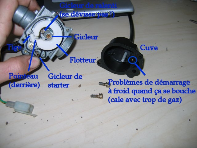

Gueko Posté(e) le 27 octobre 2014 Signaler Posté(e) le 27 octobre 2014 Tu pourrais faire une photo de ton flotteur ? :)
L'aseciin0 Posté(e) le 27 octobre 2014 Auteur Signaler Posté(e) le 27 octobre 2014 c'est exactement sa
Gueko Posté(e) le 28 octobre 2014 Signaler Posté(e) le 28 octobre 2014 Bah normalement ton pointeau comme sur la photo doit être sur ton flotteur :)

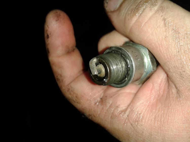

L'aseciin0 Posté(e) le 28 octobre 2014 Auteur Signaler Posté(e) le 28 octobre 2014 problème régler tout fonctionne a merveille merci a tous c cool maintenant après deux bonne pointe voilà la couleur de la bougie c'est ok ou trop pauvre ?
L'aseciin0 Posté(e) le 28 octobre 2014 Auteur Signaler Posté(e) le 28 octobre 2014 un autre problème viens d'arriver il a du mal a démarrer et quand il démarre le moteur fais tac tac tac
Gueko Posté(e) le 28 octobre 2014 Signaler Posté(e) le 28 octobre 2014 Déjà gicleur principale plus gros ouioui n'oublie pas que la couleur doit être brique ;) Quand tu dis tactactac c'est ou ?

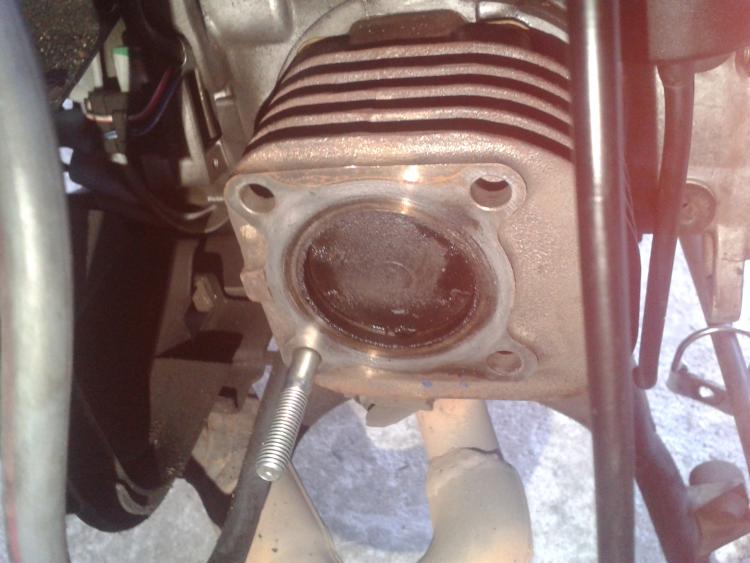

L'aseciin0 Posté(e) le 29 octobre 2014 Auteur Signaler Posté(e) le 29 octobre 2014 (modifié) est ce normal ???? bizarre pour a peine 4000km non ? je sais pas Modifié le 29 octobre 2014 par L'aseciin0
tomMpower Posté(e) le 29 octobre 2014 Signaler Posté(e) le 29 octobre 2014 est ce normal ???? bizarre pour a peine 4000km non ? je sais pas bizarre de quoi la calamine, c'est normale
L'aseciin0 Posté(e) le 29 octobre 2014 Auteur Signaler Posté(e) le 29 octobre 2014 (modifié) donc tout vas bien alors ? par contre c normal que le scoot démarre et cale juste après ? d'ou cela peut venir car juste avant j'ai taper une bonne pointe et redémarrer plusieurs fois pour faire mes réglages Modifié le 29 octobre 2014 par L'aseciin0
tomMpower Posté(e) le 29 octobre 2014 Signaler Posté(e) le 29 octobre 2014 donc tout vas bien alors ? par contre c normal que le scoot démarre et cale juste après ? ça doit au niveau du carburateur même quand tu accélère il cale? pourquoi ta enlévé les goujon? Regarde l'état de ton cylindre t'en que tu y est
