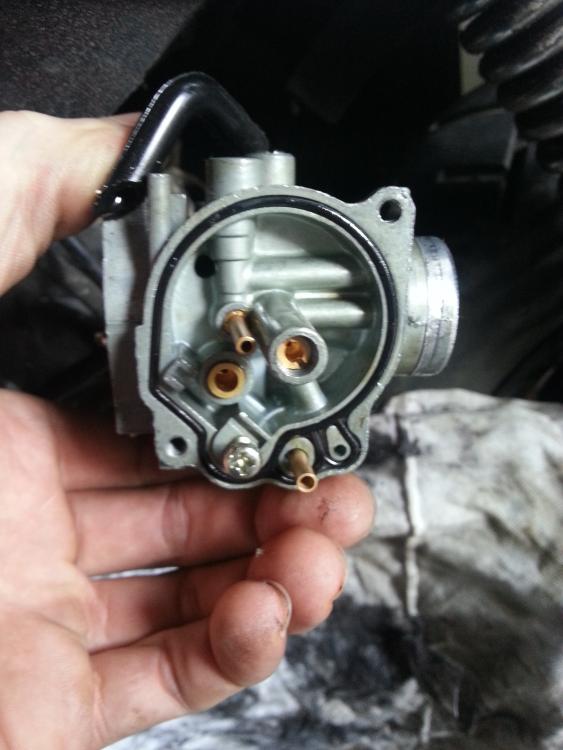

Bonjour à tous, j'ai un Trekker furious que j'ai acheté comme ça à un particulier (scoot en bon état de marche et pas chère) je plafonne à 64 km/h et j'aimerais aller un peu plus vite genre 80/90 ça serait pas mal. J'ai voulu savoir ce que j'avais comme gicleur mais impossible de savoir ,où alors je suis aveugle lol, normalement c'est celui au milieu mais une fois démonté aucun numéro inscrit dessus donc comment savoir? merci du coup de main

Tu peux pas savoir quel est son gicleur principal sans savoir de quelle norme est son moteur. ;)
Si tu l'as démonté le gicleur, tu devrais plus avoir de doutes, c'est écrit dessus !  Sinon s'il n'a que quelques années c'est forcément un 52. Ou au pire tu achètes 80 et 60 comme gicleur et tu auras forcément à peu près la bonne taille.
