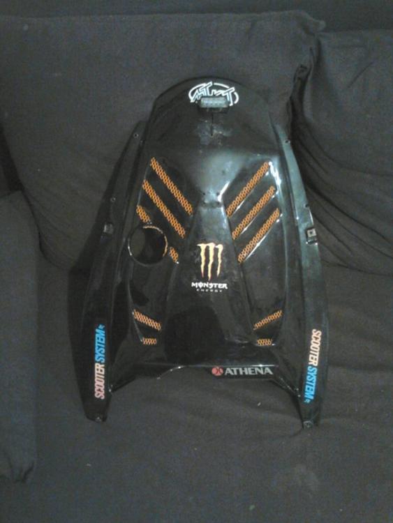

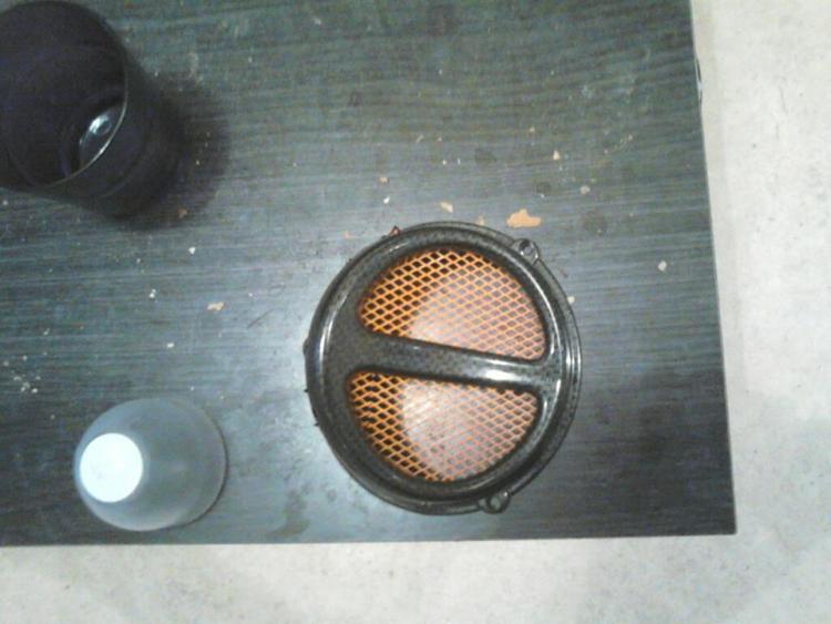

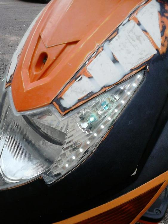

krisdu14 Posté(e) le 24 juin 2015 Auteur Signaler Posté(e) le 24 juin 2015 me revoila j'avence doucement mai surment j'ai enfin trouver un pistoler a colle donc j'ai pus fixer mes grille voici les photo. j'ai enfin reussi a trouver des carénage d'ocassion et dans ma region en plusse il y aura tout le carénage arrier avec bas de caisse et tablier ,il faut juste que je trouve une faxe avent me je pense acheter neuf vu que tout le monde les casse .j'ai tou sa pou 60euro je fais une belle economier neuf jen n'aurer pour 150 euro

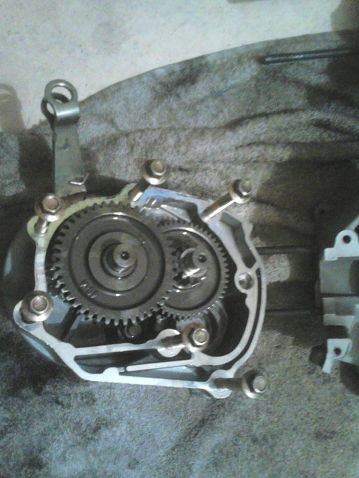

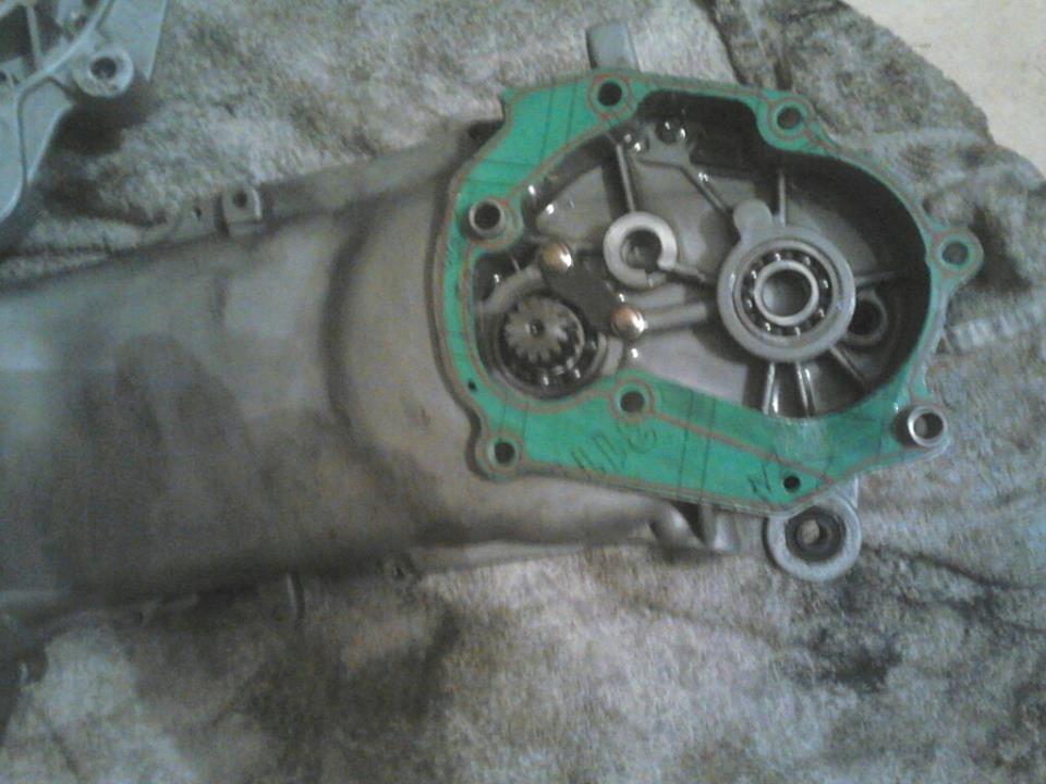

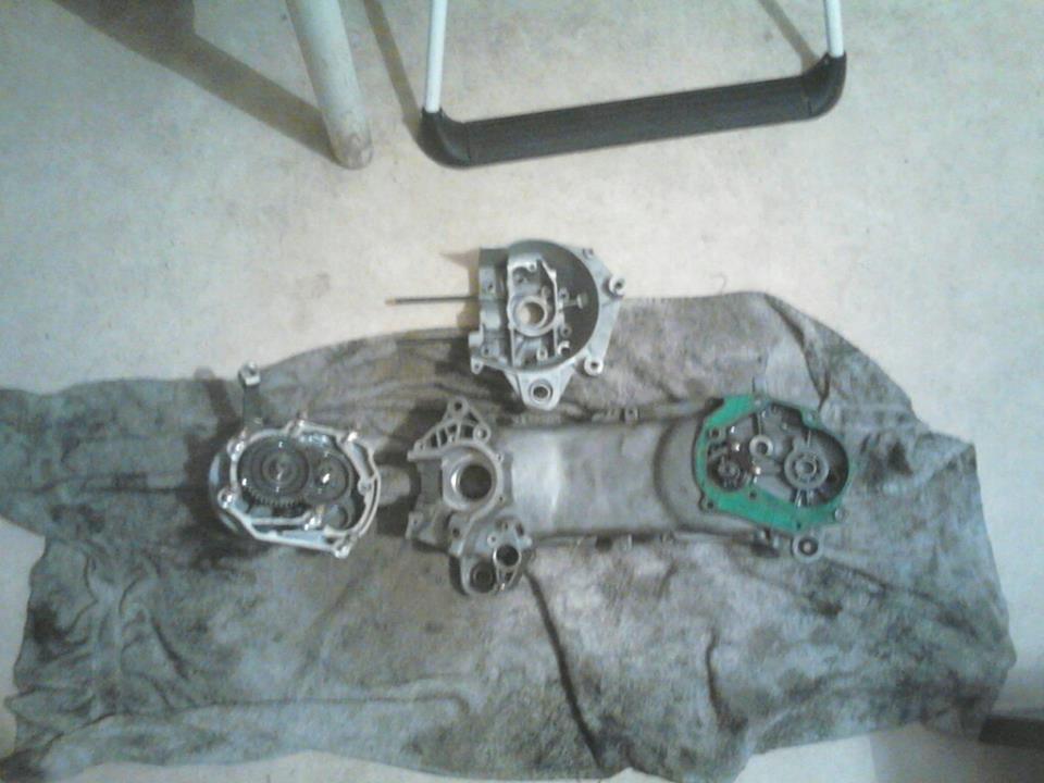

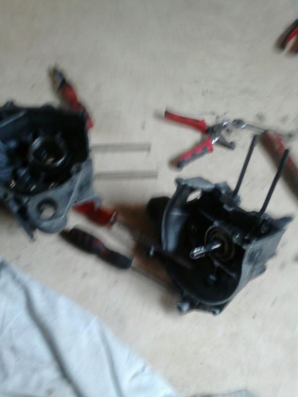

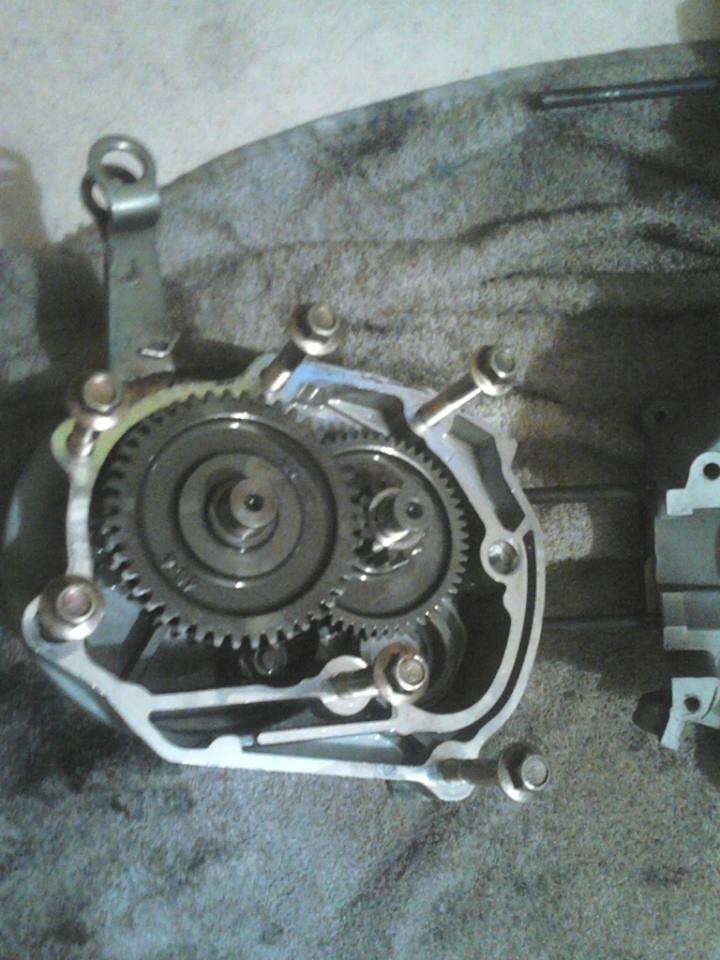

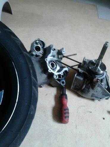

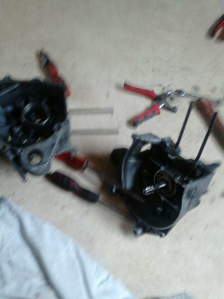

krisdu14 Posté(e) le 16 juillet 2015 Auteur Signaler Posté(e) le 16 juillet 2015 (modifié) bon ba moteur serré et du jeux au vilebrequin donc du coup démontage complet pour tout nettoyer et tout changer et en mémé temps démontage de la transmission pour voir si y a pas de problème Modifié le 16 juillet 2015 par krisdu14 1

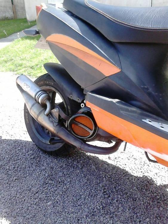

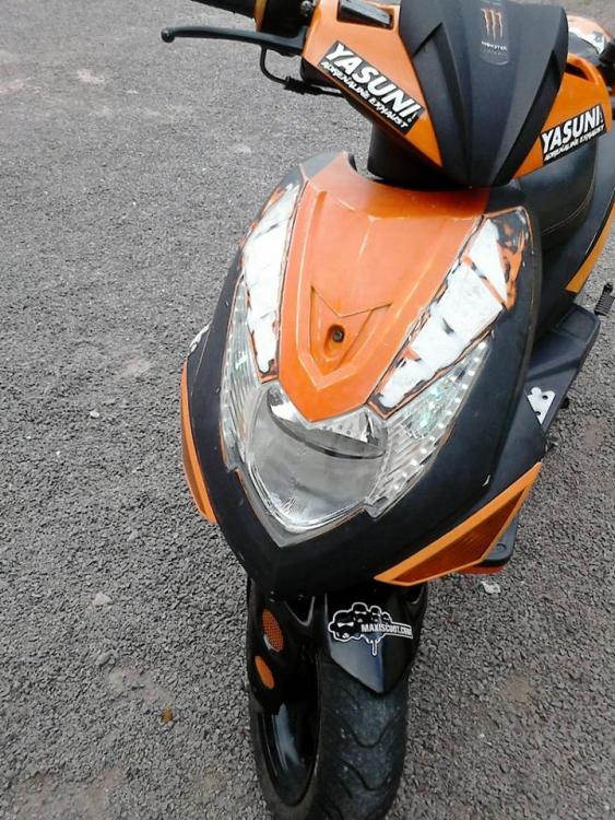

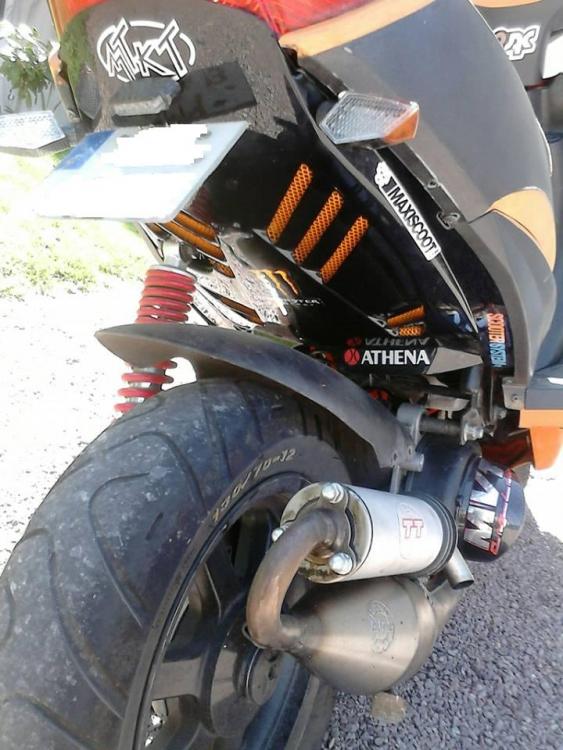

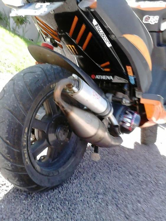

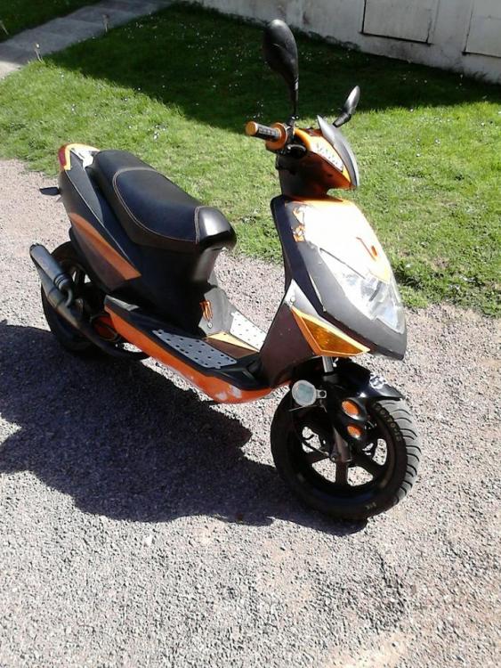

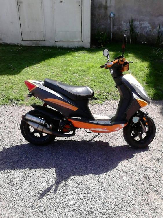

krisdu14 Posté(e) le 30 novembre 2015 Auteur Signaler Posté(e) le 30 novembre 2015 me revoilà avec beaucoup de chose lol des photo seront mise demain niveau moteur ba il serra démonter dans la semaine pour mettre un vilebrequin Doppler sr1 avec roulement Stage6 ,kit 50CC airsal alu avec carburateur de 17,5 variateur malossi multivar et embrayage malossi et toujours avec mon pot leo tt , pour l’esthétique ba j'ai remis un guidon street avec compteur koso etc..... vous en verré plusse avec les photo
