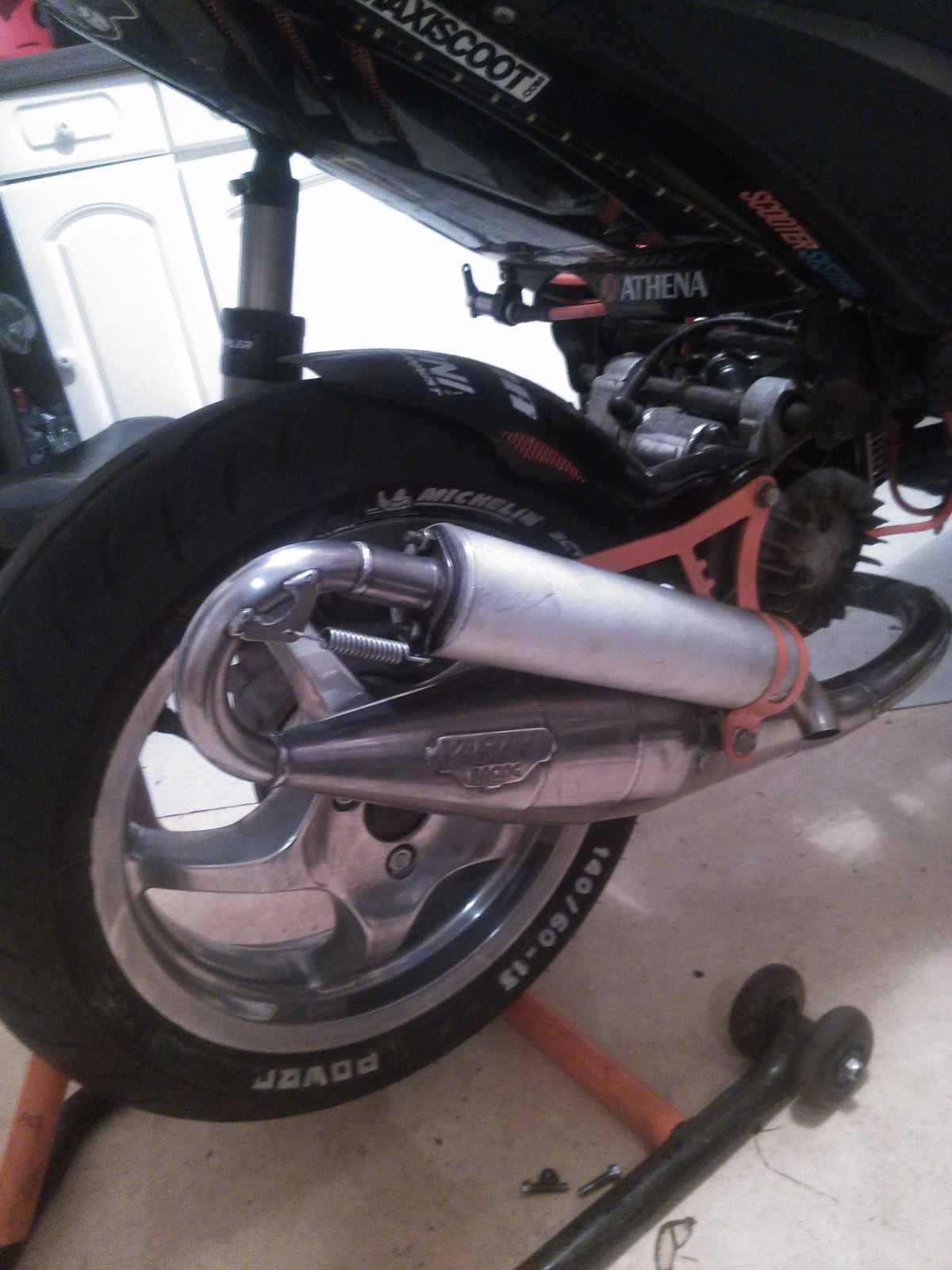

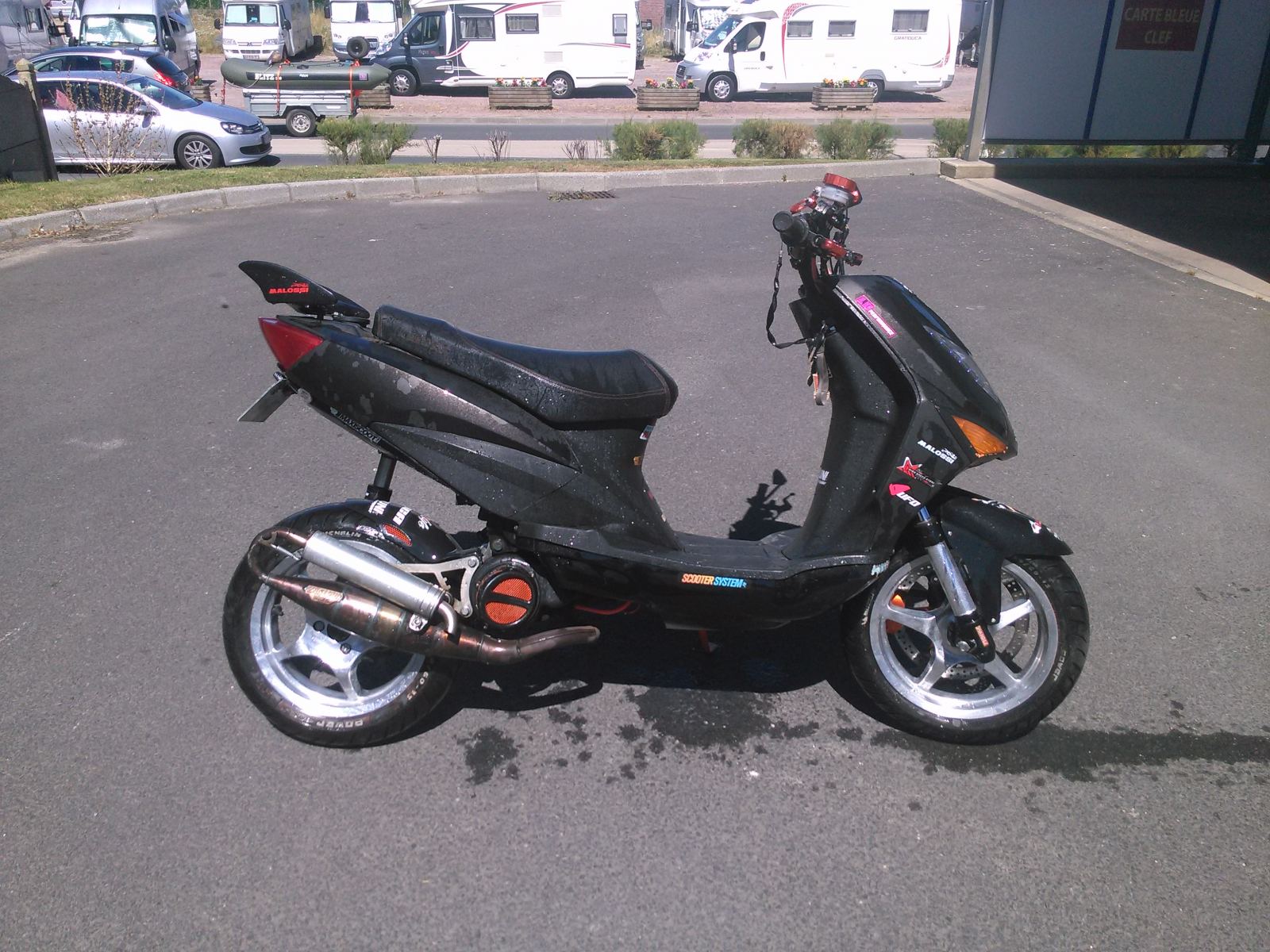

krisdu14 Posté(e) le 16 août 2016 Auteur Signaler Posté(e) le 16 août 2016 un peu de news .quelque souci avec le mvt DD mai que j'espère réglée la.j'ai remi mai jante poli je préfère .fau que j'essaie de faire les marche pied aussi encore quelque taf mai déjà fier de sque j'ai fait 1
€dd¥ Posté(e) le 17 août 2016 Signaler Posté(e) le 17 août 2016 il y a 12 heures, krisdu14 a dit : un peu de news .quelque souci avec le mvt DD mai que j'espère réglée la.j'ai remi mai jante poli je préfère .fau que j'essaie de faire les marche pied aussi encore quelque taf mai déjà fier de sque j'ai fait Salut!!! Ouai c'est déjà bien la Après si tu poli le pot ça sera top!!!!

samoinsa974 Posté(e) le 27 août 2016 Signaler Posté(e) le 27 août 2016 Le 16/08/2016 at 23:42, krisdu14 a dit : un peu de news .quelque souci avec le mvt DD mai que j'espère réglée la.j'ai remi mai jante poli je préfère .fau que j'essaie de faire les marche pied aussi encore quelque taf mai déjà fier de sque j'ai fait Sa donne quoi un DD sur un Keeway??? oO Ta une vidéo de l’accélération?? Sur 5m sa suffit, c'est juste pour voir la réactivité....
krisdu14 Posté(e) le 27 août 2016 Auteur Signaler Posté(e) le 27 août 2016 Ba sa donne bien mai ce pas à ce que je m'attendais je m'attendais à mieux donc je sai pas si ce pas rapport au kit ou.mai bon ce toujours un peu mieux que l'origine. La non pas pu faire de vidéo encore surmen ce week-end si pas de souci

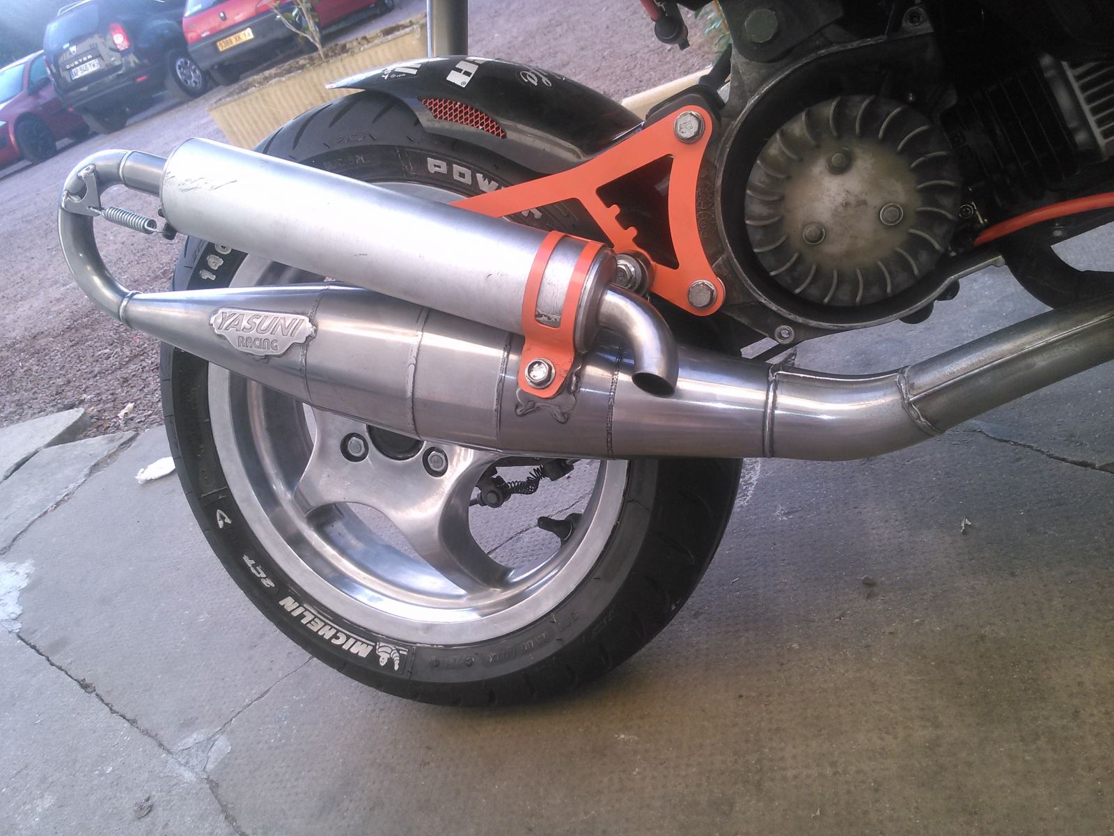

krisdu14 Posté(e) le 3 septembre 2016 Auteur Signaler Posté(e) le 3 septembre 2016 alors hier j'ai poli pour le premier et je suis pluto satisfait du résultat surtout pour un pot 2
