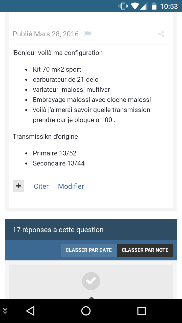

krisdu14 Posté(e) le 24 avril 2017 Auteur Signaler Posté(e) le 24 avril 2017 Voilà ce qui y a d'origine en transmission et moi j'ai mis une secondaire Stage6 15/52 ce que tout le monde mavai conseiller . Voilà la vidéo que j'ai fai ce matin avec galet de 4,25 au lieux de 4,5g
noux Posté(e) le 24 avril 2017 Signaler Posté(e) le 24 avril 2017 il y a 1 minute, krisdu14 a dit : Voilà ce qui y a d'origine en transmission et moi j'ai mis une secondaire Stage6 15/52 ce que tout le monde mavai conseiller . ok tu aurai du prendre une 14/44 ou 14/41 mais mintenan c'est trop tard y a un gros ecar mais c'est toujours possible de le fair marché fort si tu as d'autre ressort prend un juste endessou du rouge tu as quoi en galet ? tu n'a pas le correcteur malossi ou autre ??
krisdu14 Posté(e) le 24 avril 2017 Auteur Signaler Posté(e) le 24 avril 2017 Ba tfason. En ressort à par prendre un jaune malossi mdr , en galet j'ai 4,25 la .Et j'ai correcteur origine nitro avec la coupelle malossi ,et en transmission il y a toujours la malossi mai il fau prendre une presse . Excuse ces une 15/42 la transmission secondaire que j'ai Et la Malossi et une primaire donc enfaîte en transmission secondaire pas le choix d'avoir la 15)42 mdr
noux Posté(e) le 24 avril 2017 Signaler Posté(e) le 24 avril 2017 il y a 10 minutes, krisdu14 a dit : Ba tfason. En ressort à par prendre un jaune malossi mdr , en galet j'ai 4,25 la .Et j'ai correcteur origine nitro avec la coupelle malossi ,et en transmission il y a toujours la malossi mai il fau prendre une presse . Excuse ces une 15/42 la transmission secondaire que j'ai Et la Malossi et une primaire donc enfaîte en transmission secondaire pas le choix d'avoir la 15)42 mdr alors teste le jaune sa te coute rien san touché les galets et tu dira sa reaction ok 15/42 il faut un peu de chv quand même tu peux polire l'intérieur du carburateur niveau entré d'air jusqu'au boisseau sen le touché tu gagnera du chv suplémentaire c'est venturé le carburateur 1
