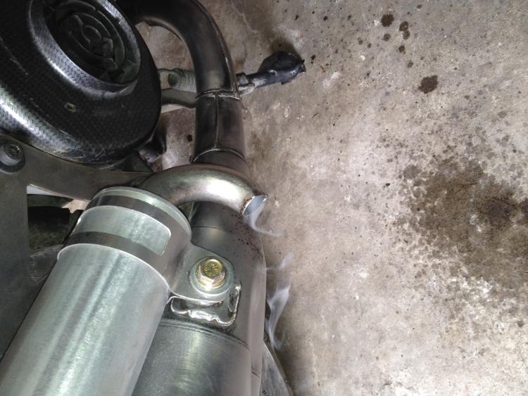

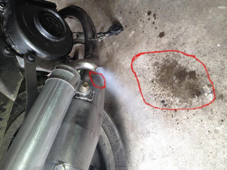

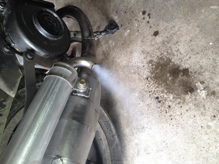

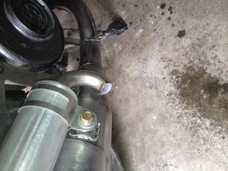

Furious92 Posté(e) le 27 février 2012 Signaler Partager Posté(e) le 27 février 2012 (modifié) Bonjour, :pleure: Je viens d'installer un nouveau bas moteur, donc maintenant mon scoot ( Ludix Snake Furious de 2010 ) est comme sa : - Kit 50 Polini ( pratiquement neuf, rodage pas encore fait ) - Variation doppler - Pot yasuni R - carburateur origine (12) Tout d'abord j'ai essayé de mettre mon carburateur 17.5 que j'avais récupéré mais il était tout bizarre dans la cuve ( truc blanc inscrusté dans le carburateur.. :huh: ) et je n'arrivais pas à caler mon coude de câble d'accélérateur dans le carburateur dell orto 17.5 :( . J'ai donc mis mon carburateur d'origine ( gicleur de 54 il me semble) :oops: Mais quand je démarre le scoot, j'accélére et sa gueule sans avancer, enfin il avance à peine.. o_O et il "crache" :o ( sur le sol ) Et quand je l'arrête, le pot fume :huh: Je pense à un gicleur trop petit, est-ce que ça peut être sa ?? :s Merci d'avance ! Cordialement @+! Modifié le 27 février 2012 par Furious92 Lien vers le commentaire Partager sur d’autres sites More sharing options...
