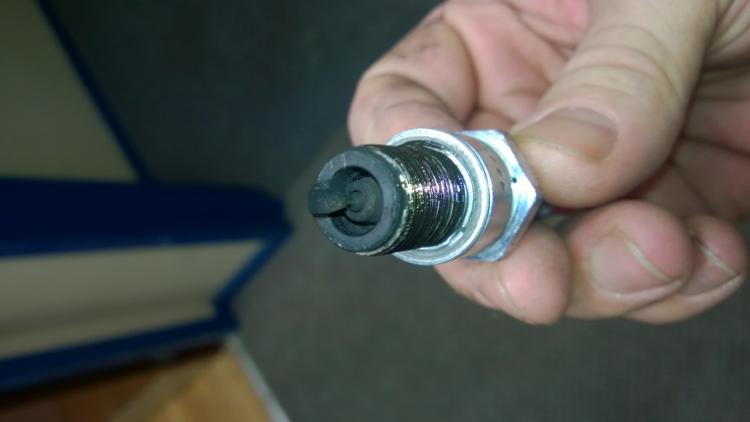

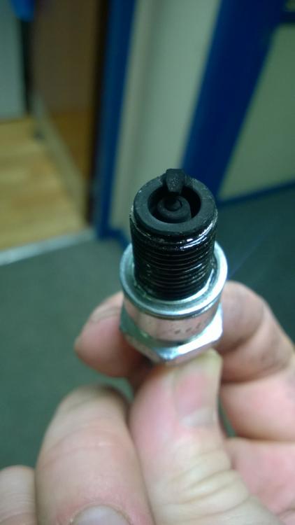

beerus sama Posté(e) le 24 janvier 2015 Signaler Partager Posté(e) le 24 janvier 2015 Le ressort de poussé es de quel couleur ? La couleur de la bougie aussi ? Lien vers le commentaire Partager sur d’autres sites More sharing options...
kurt Posté(e) le 25 janvier 2015 Auteur Signaler Partager Posté(e) le 25 janvier 2015 Le ressort de poussé es de quel couleur ? La couleur de la bougie aussi ? le ressort de poussee est rouge le scooter monte jusqu a 9000rpm puis redescent a genre 7000-7500rpm en vitesse de croisiere Lien vers le commentaire Partager sur d’autres sites More sharing options...
beerus sama Posté(e) le 25 janvier 2015 Signaler Partager Posté(e) le 25 janvier 2015 le ressort de poussee est rouge le scooter monte jusqu a 9000rpm puis redescent a genre 7000-7500rpm en vitesse de croisiere Tu es trop riche en essence descend de 2 ou 5 point ton gicleur pour le ressort de poussé un jaune je pense serai le mieux Lien vers le commentaire Partager sur d’autres sites More sharing options...
kurt Posté(e) le 25 janvier 2015 Auteur Signaler Partager Posté(e) le 25 janvier 2015 (modifié) oui je sais c'est un peu trop riche j'ai un polini 70cc qui dois arriver d ici bientôt par la poste... :ouf: mais si je met un ressort plus faible l accélération n est pas continue c'est comme si il avait deux vitesse... genre il lui fallait un temps pour y arriver et si je met des galets trop léger sa gueule mais sa n avance pas avec se ressort c'est plus constant mais pour le trou quand je lâche l accélérateur que se sois a 60, 65, 70,75 ou 80km/h sa fais bheeuuuuuuuuuuuuu et retombe a cinquante :pascool: et je ne peu rien y faire !!!!!! j avais déjà se problème sans les ressorts dur et mon gicleur etais en 72 et je suis monter par 2 point a la fois mais rien n a changer au niveau de trou qui me persecute encore et encore j aimerai que sa aille nickel avant monter le polini :| just pour être sur... Modifié le 25 janvier 2015 par kurt Lien vers le commentaire Partager sur d’autres sites More sharing options...
