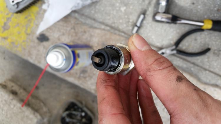

Bonjour a tous. Quand je démonte ma bougie elle est plus comme avant!
Je veux quelle sois comme ca :cool2:   post-621-0-91452300-1422053681_thumb.jpg
Mais elle est comme ca :D2   post-621-0-91931000-1422053736_thumb.jpg
Le contour n'est pas noir donc je suis pauvre au ralenti. Je suis a 2tours sur la vis de richesse  (phbg : ouvrir la vis pour enrichir)

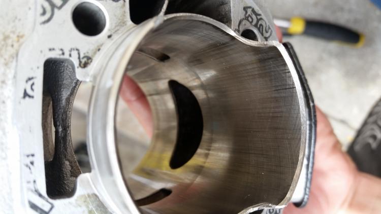

J'ai vérifier mon cylindre hier il est nickel :cool2:  et il me manque juste 40 km de rodage

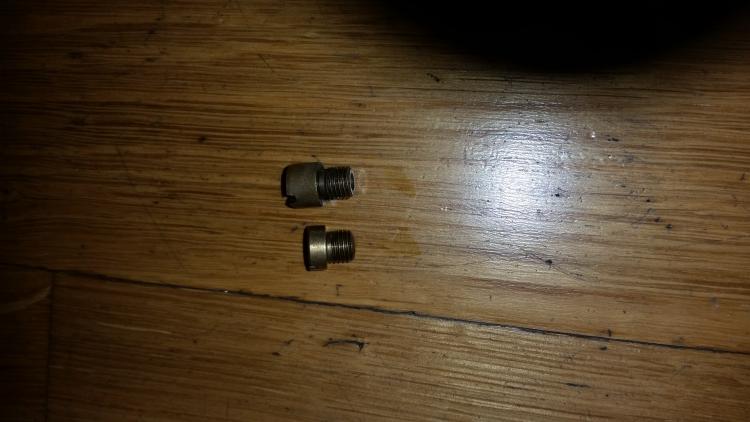

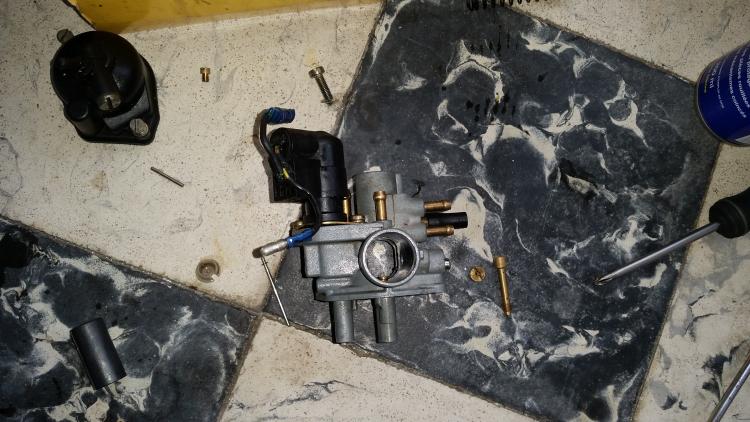

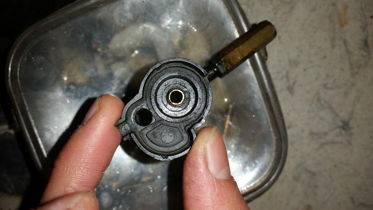

Je compte essayé un autre carburateur mais c'est un 17,5 avec un aiguille A22. Je connais pas bien ces carburateur. Le gicleur de ralenti est de 38 (sois 12 points plus petit que mon gicleur de ralenti de mon carburateur 21). En gicleur principal j'ai 80 88 93 105. post-621-0-66186400-1427054417_thumb.jpg
Mais j'ai pas de joint pour le boisseau j'ai peur que ça cause souci.post-621-0-21032500-1427054463_thumb.jpg
En tout cas si la panne disparaît après avoir changé de carburateur c'est qu'il y a un souci avec mon 21

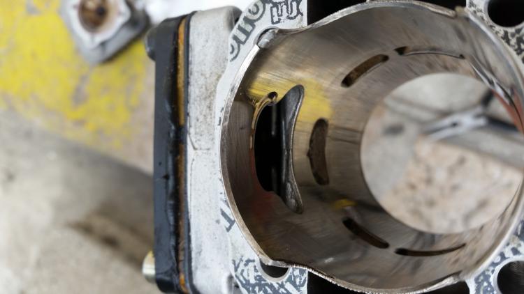

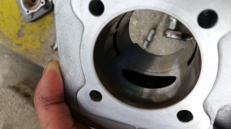

Aujourd'hui j'ai refait mes joints cylindre: Embase et culasse. Ca rien changer. Demain je j'essai une autre boîte a clapet.
J'ai mis des photos de tout le montage.
Une vidéo après montage
https://www.youtube.com/watch?v=_5O4BXPruek&feature=youtu.be

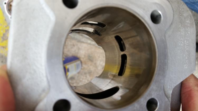

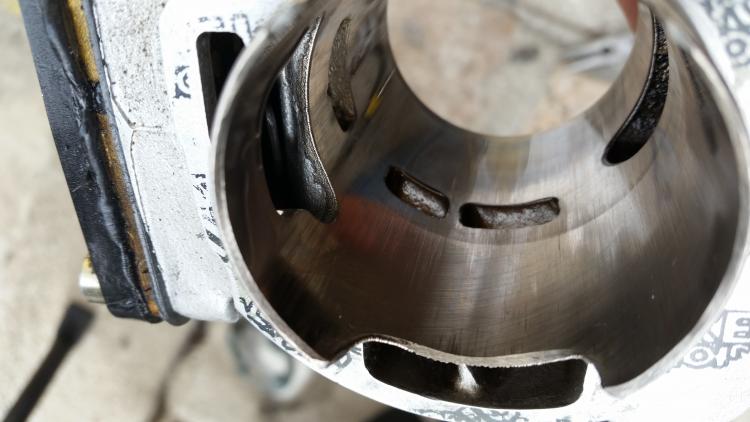

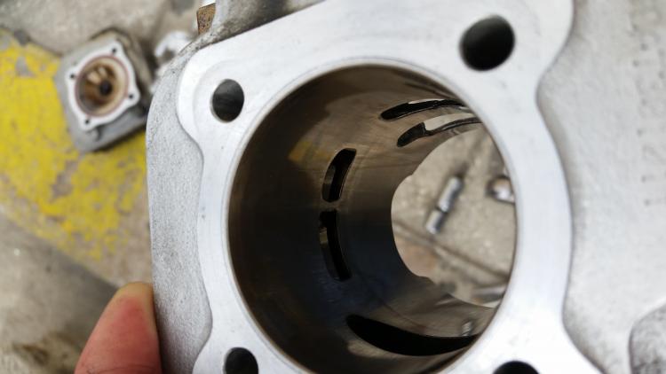

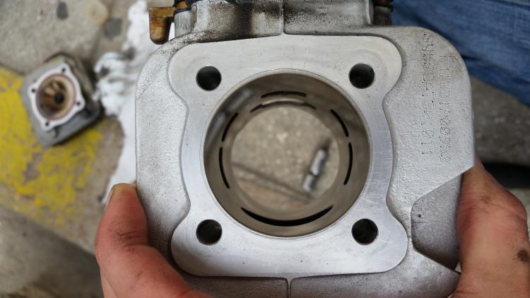

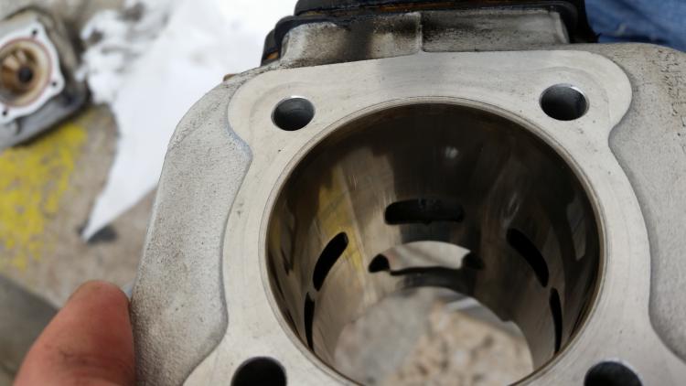

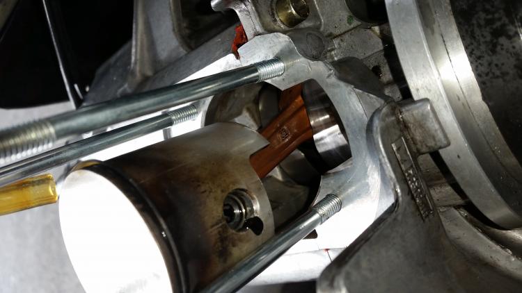

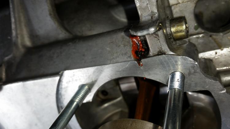

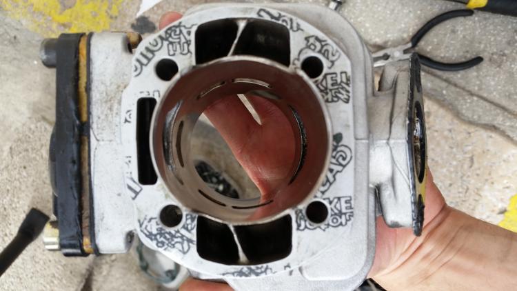

Cylindre:
post-621-0-52306800-1427572064_thumb.jpgpost-621-0-20129000-1427572107_thumb.jpgpost-621-0-31248500-1427572138_thumb.jpgpost-621-0-06698700-1427572169_thumb.jpgpost-621-0-51778000-1427572200_thumb.jpgpost-621-0-04345500-1427572237_thumb.jpgpost-621-0-33984600-1427572271_thumb.jpgpost-621-0-70815000-1427572338_thumb.jpgpost-621-0-80538600-1427572371_thumb.jpgpost-621-0-95686100-1427572400_thumb.jpg

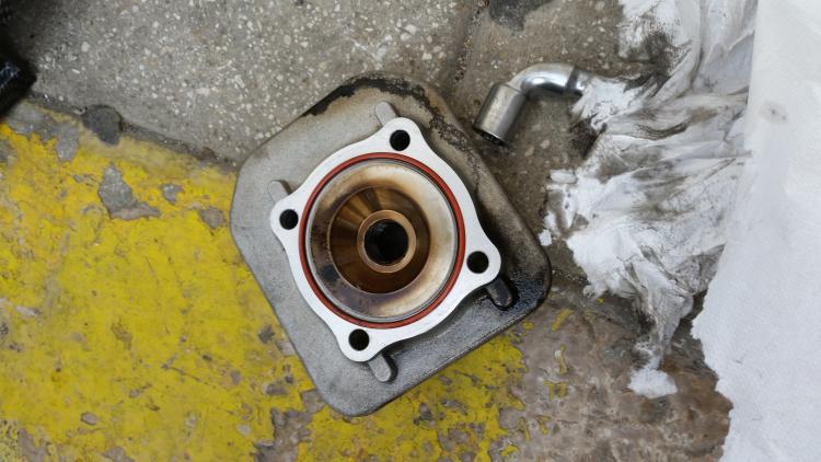

Culasse:
Bougie:

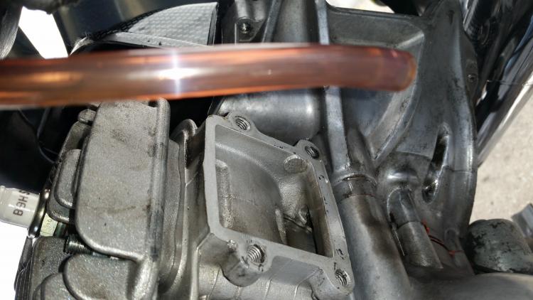

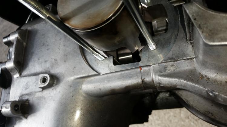

Carter:
post-621-0-54172200-1427572536_thumb.jpgpost-621-0-64759500-1427572572_thumb.jpgpost-621-0-81836900-1427572608_thumb.jpgpost-621-0-31781700-1427572645_thumb.jpg

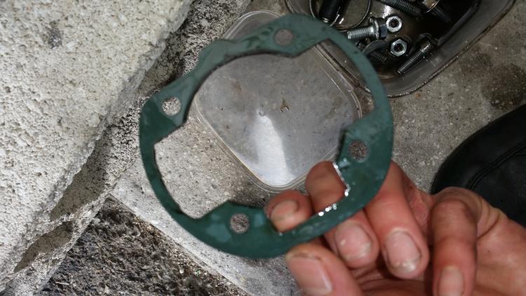

Joints:
post-621-0-85564200-1427572690_thumb.jpgCest l'ancien joint d'embase
post-621-0-60045600-1427572731_thumb.jpgLes nouveaux dans un pochon d'huile.

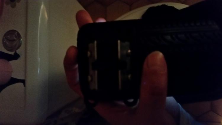

vidéo sans courrois, simulation point mort moto
Système en photo

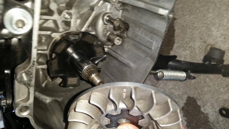

J'ai rajouté une rondelle au variateur et j'ai un démarrage de fou mais problème toujours présent

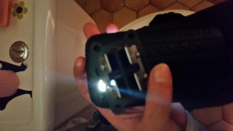

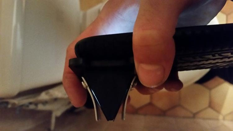

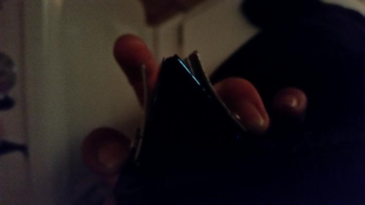

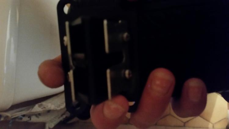

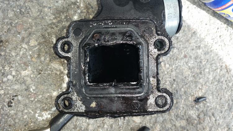

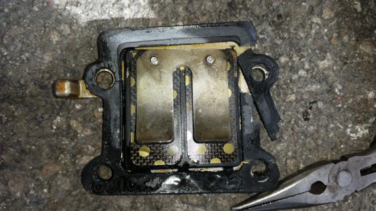

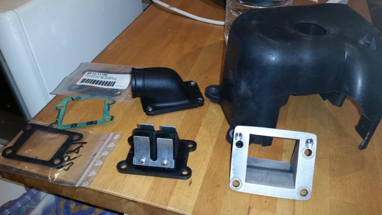

Photo de mon ancienne boîte a clapet que j'avais installé maintenant je suis avec la big valve(qui a un léger  jour). Ça marche mieux qu'avant mais au bout de 3km le ralenti revient toujours pas bien mais je sens que c'est mieux. Les bruits ont réapparu finalement mdr du coup je pense que c'est la boîte a clapet qui siffle.
Photo ancienne boîte a clapet
Il y a un peu de gras en bas sur le joint clapet-cylindre. J'avais mis la patte a joint entre la pipe et les clapet lors de l'ancien montage.
post-621-0-62704600-1427675553_thumb.jpgpost-621-0-08542700-1427675609_thumb.jpgpost-621-0-97037700-1427675664_thumb.jpg
Photo plan de joint clapet
Modifié par Leesion
Big valve perso je kiffe pas,comme tu veux  :),moi je partirais sur ça
http://www.maxiscoot.com/malossi-boîte-a-clapet-mhr-m277441-c.html
http://www.maxiscoot.com/polini-boîte-a-clapet-evo-racing-p213-0050.html
et une pipe neuves la tienne tire la gueule  :lol:
http://www.maxiscoot.com/motoforce-pipe-d-admission-mf15-16800.html
Modifié par tomMpower
Oui joint neuf et la big valve étonnant non?
Par contre j'ai bien fait attention au vis que j'ai mis. Car dès fois j'en mettais des légèrement trop longue et le filetage arrivait en buté avant d'avoir plaquer bien la boîte a clapet pour que ca sois bien étanche.
