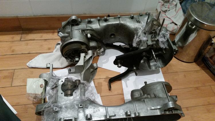

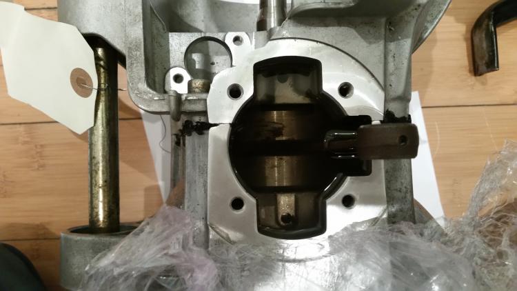

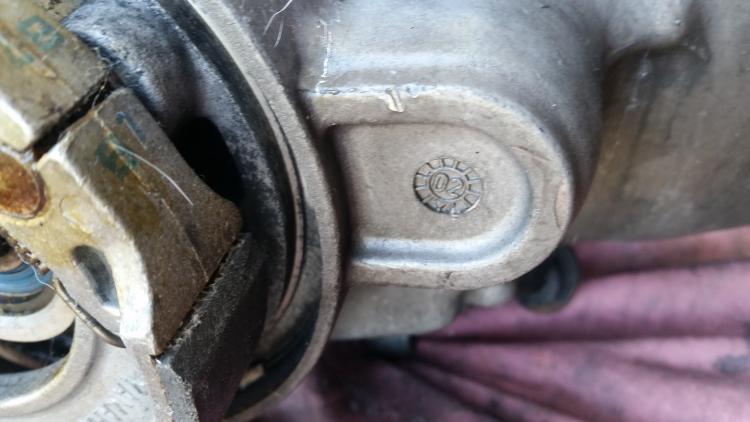

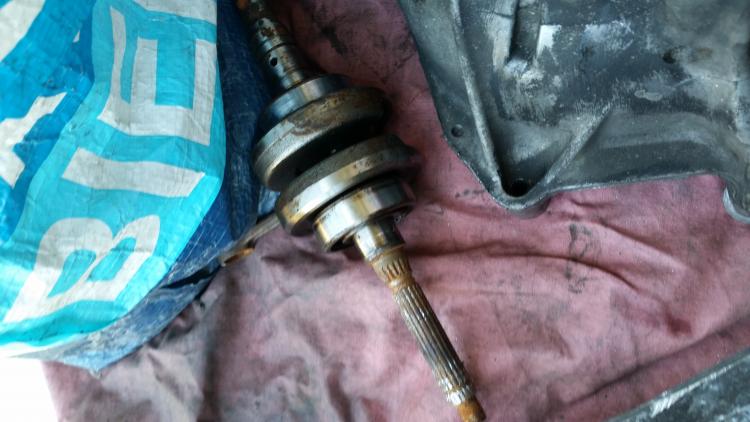

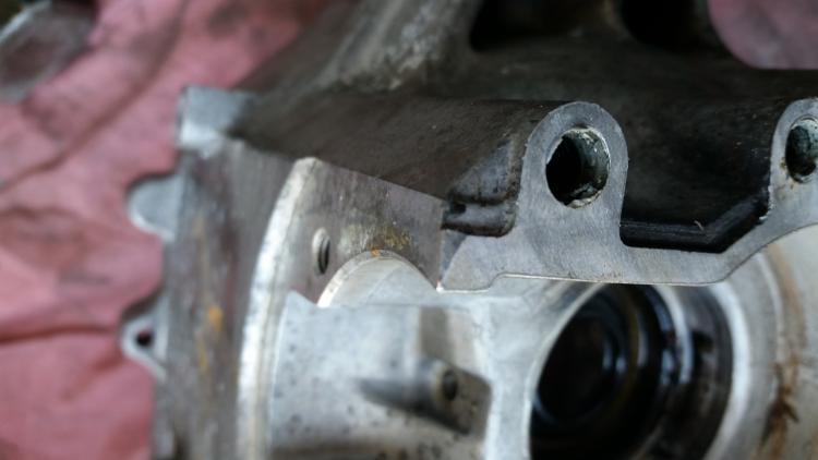

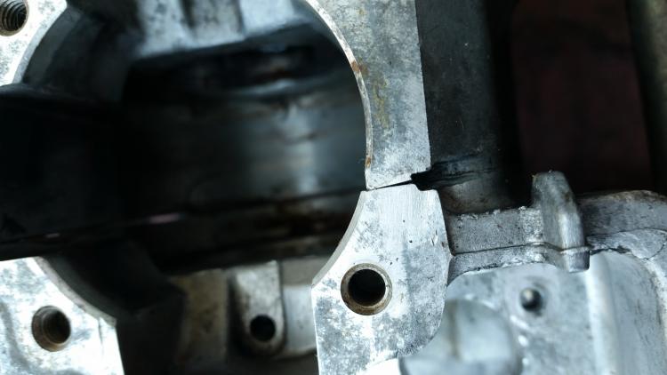

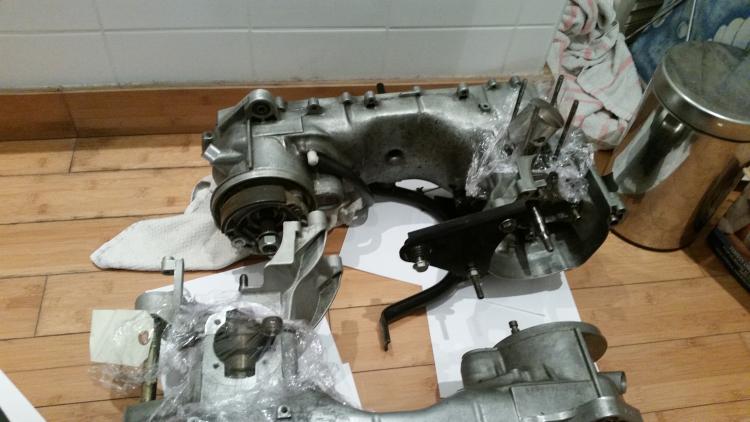

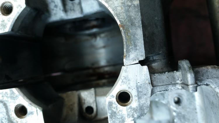

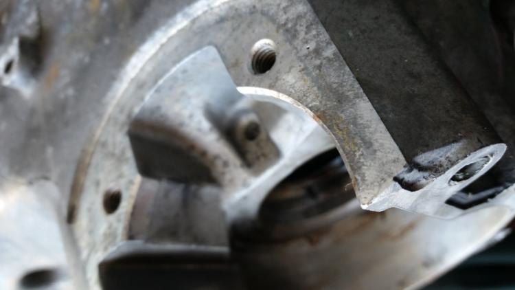

J'ai trouvé un autre carter mais pas de chance l'embase est dans un très mauvais état. Et il y a un poque sur le carter gauche
attachicon.gif20150420_145707.jpgattachicon.gif20150420_145710.jpgattachicon.gif20150420_145716.jpgattachicon.gif20150420_145722.jpgattachicon.gif20150420_145818.jpgattachicon.gif20150420_145911.jpgattachicon.gif20150420_145915.jpgattachicon.gif20150420_145921.jpg
C'est refaisable quand même mais il va falloir réparé l'embase (avec de l'époxy ou un truc du genre),j’espère que sava réglé ton problème.Sinon remet ton carte droit (mais regarde bien avant de le remonté si il n'est pas fissuré).

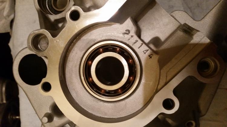

Je lai mis a la poubelle en plus les numéros de série étaient poncé donc c'était pas top du tout.

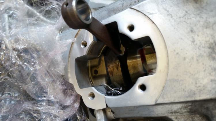

J'ai mis de l'essence dans le compartiment du vilebrequin sur 2 moteurs: il y a le moteur maudit et un autre ancien qui a l'embase poncé a la main donc pas droit du tout.
Le truc c'est de voir ou sa goutte mais ça fait déjà 4 heures et j'ai beau touché les joints spy et entre les carters, je sens pas de gras.
Sa c'est un peu évaporé sur les 2 de la même quantité c'est bon signe ça aussi.

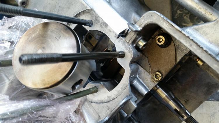

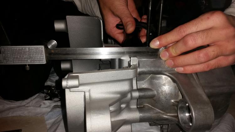

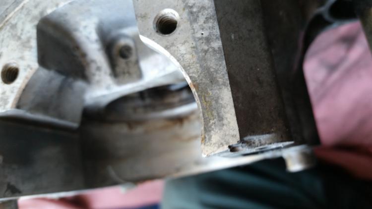

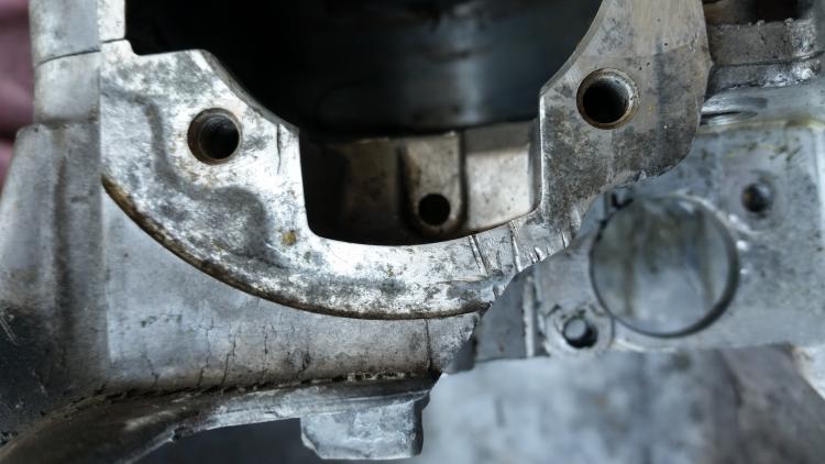

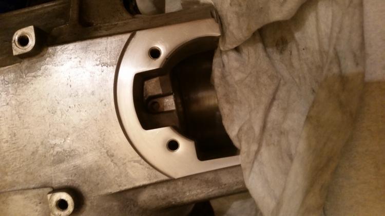

Parlons de se carter ou j'ai poncé l'embase. En fait j'ai du simplement acheté un carter droit pour ce moteur mais l'embase de celui ci était plus bas que le carter variation: donc comme un connard j'ai poncé mon carter variation. Je regrette car c'est un moteur 2006 et j'avais changé les roulements de transmission par mes propres soins.
Aujourd'hui je suis allé chez un rectifieur-usineur. Il m'a dit qu'il pouvait surfacer mon embase de carter mais ça fait 140 euros. Il m'a dis que c'est pas évident pour le bloquer pour pas qu'il bouge mais il dit que c'est faisable. Qu'est que vous en pensé sa vos le coup ?
Ou est le problème? si c'est fait propre est a peut prés égal il y aura pas de soucis a la limite mais de la pate a joint.

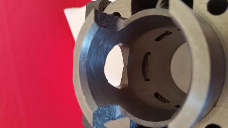

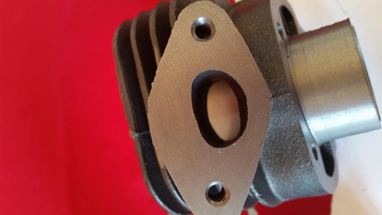

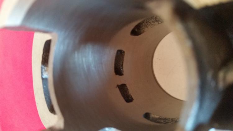

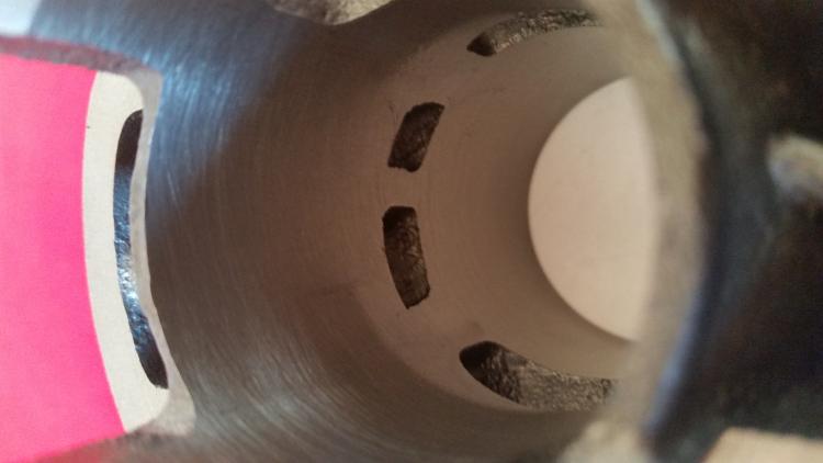

Transfert mal fini a droite:post-621-0-92827500-1429903040_thumb.jpg
a gauche c'est pareil:
Transfert arriére RAS:
Echappement pas trop centré:

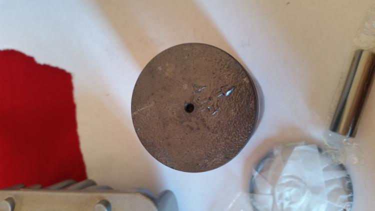

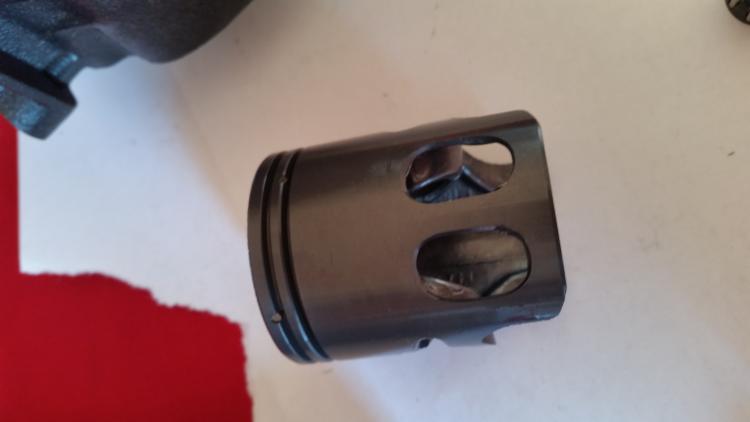

Piston RAS:

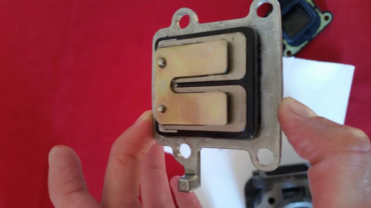

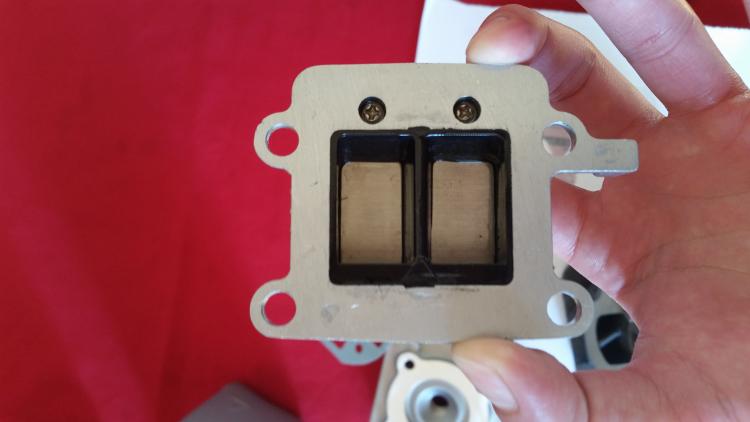

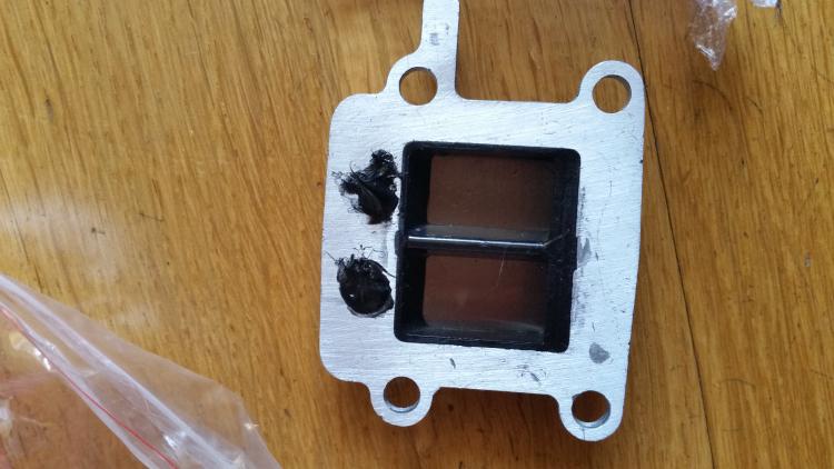

Clapet RMS 5euro:
Lamelle en métal

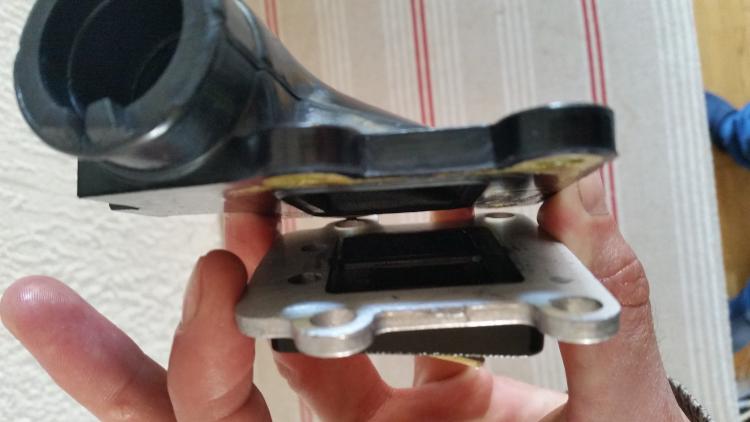

???Question sur les clapets type origine booster???

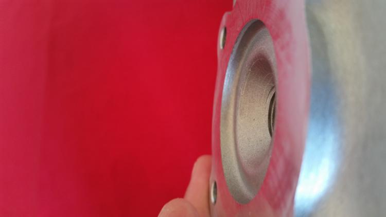

Pourquoi les lèvres de la pipe d'admission tombe direct sur les 2 trous de vis (Voir la photo). C'est pas la première BAC ou ça me le fais

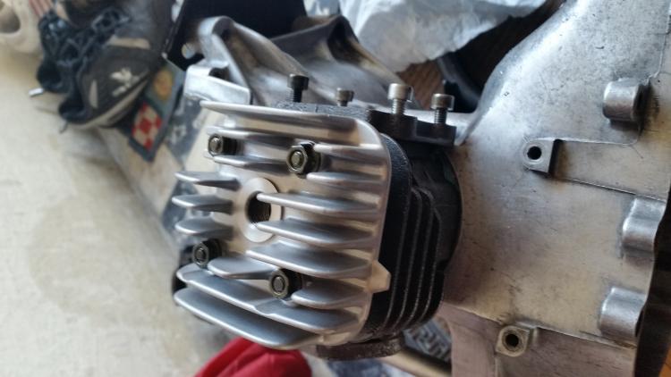

Cylindre monté:

Transfert mal fini a droite:attachicon.gif20150424_165559.jpg

Piston RAS:
Clapet RMS 5euro:
Lamelle en métal

Il a l'air de tourné proprement y redescend bien en régime et tout a voir la suite fait nous vidéo pour voir,surtout fait un rodage tranquille vue les finition... ;) Peut être ton cylindre en n'as un coup qui ces... (le stage6)
