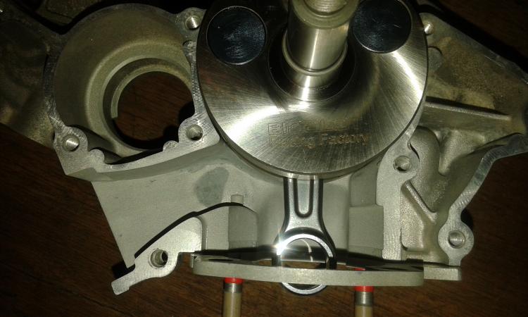

betalarach Posté(e) le 3 avril 2015 Auteur Signaler Posté(e) le 3 avril 2015 Bon bin le vilebrequin mxs j'en veus plus!un pote m'a apporté le sien et les portees de roulrments sont un peu trop petite du coup les roulements tombent tout seul du vilebrequin(sans retractation hein le vilebrequin et les roulements ds la même boîte et à t° ambiante) :-( le pire c que le vilebrequin n'a jamais ete monté^^ moi même je l'ai monté ds le carter avec des bagues en teflon à la place des roulements bref tanpis pour la course 46,du coup j'ai repris un autre vilebrequin bidalot factory en promo pour 60€moins cher que le mxs héhéè ça paye les celerons!!! Tout benef

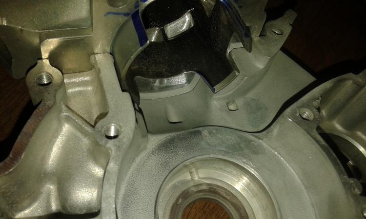

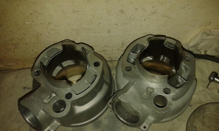

betalarach Posté(e) le 16 avril 2015 Auteur Signaler Posté(e) le 16 avril 2015 Bon un peu de news?je roule plus que je gratte mais les 4 carters moteurs sont pret à être microbillés et comblés d'epoxy et je fais les kits un est presque fini (reste l'echappement)et l'autre est en cours ensuite ils partent au nickasil
betalarach Posté(e) le 16 avril 2015 Auteur Signaler Posté(e) le 16 avril 2015 (modifié) A gauche fini a droite en cours^^ Modifié le 16 avril 2015 par betalarach
kyo2000 Posté(e) le 16 avril 2015 Signaler Posté(e) le 16 avril 2015 il y a une différence :rheuuu: lol net différence ^^
betalarach Posté(e) le 16 avril 2015 Auteur Signaler Posté(e) le 16 avril 2015 Roooo pas tant que ça!au final ils seront identiques à 2ou3degres pres,le balayage comme la section seront identique;-)

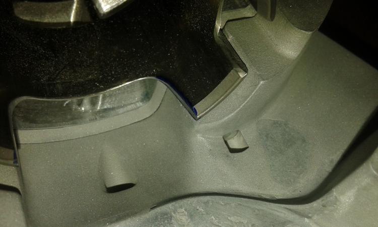

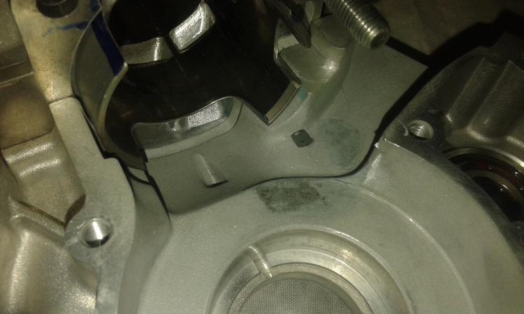

betalarach Posté(e) le 17 avril 2015 Auteur Signaler Posté(e) le 17 avril 2015 (modifié) Ha oui t'as pas tort :-Det pour les carters moteurs ...bin ça y est je vois les goujeons^^ Modifié le 17 avril 2015 par betalarach

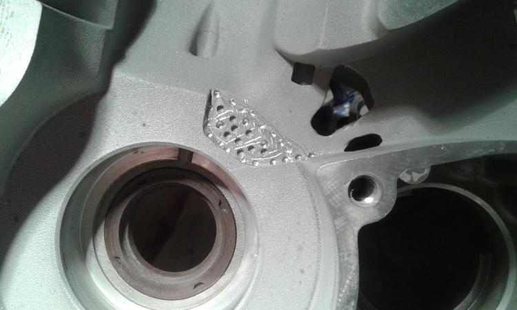

betalarach Posté(e) le 18 avril 2015 Auteur Signaler Posté(e) le 18 avril 2015 Faut encore gratter un peu sablage et preparation du support pour recevoir l'epoxyet pour l'instant ca seche je continuerai que demain ou tres tard ce soir je croise des doigts pour que ce soit poncable!

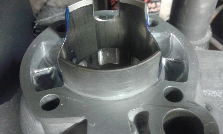

betalarach Posté(e) le 19 avril 2015 Auteur Signaler Posté(e) le 19 avril 2015 Vu l'heure je peus pas me servir du compresseur pour le renvoi d'angle alors j'ai fais ça au dremel et demain matin je fini le poil de cul au niveau des transfert lateraux et le transfert ar
kyo2000 Posté(e) le 22 avril 2015 Signaler Posté(e) le 22 avril 2015 c'est "nin" (pas) du boulot de novice ça et quoi tu travailles au micromètre ou pied à coulisse ou a l'a peu près :p
betalarach Posté(e) le 23 avril 2015 Auteur Signaler Posté(e) le 23 avril 2015 Fais ce que je peus avec ce que j'ai^^ j'ai retravaillé un peu l'arrondi par rapport a ces tof et vu que je sais pas si je reste en tpr ou bida je prepare pour les 2!
betalarach Posté(e) le 23 avril 2015 Auteur Signaler Posté(e) le 23 avril 2015 Et pied a coulisse,pige, mini equerre et fausse equerre et plein de papier-millimetré a l'ancienne et usinage a la perceuse à colone pour degrossir les equerrages...il y a mieux mais c plus cher^
betalarach Posté(e) le 25 avril 2015 Auteur Signaler Posté(e) le 25 avril 2015 Je vais refaire le bloc d'un proche en bida88 je vais en profiter pour voir si son cylindre passe bien ds mes carters si c le cas je commande mon kit chez bidalot :-) une tof de mes carters repris sous la jupe pour un arrondi plus

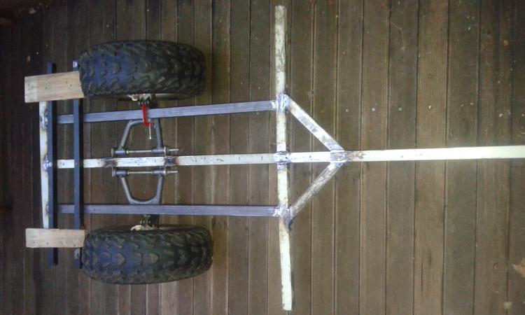

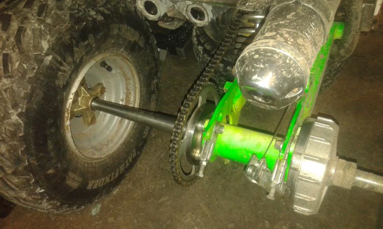

betalarach Posté(e) le 3 mai 2015 Auteur Signaler Posté(e) le 3 mai 2015 (modifié) Remorque en cours ca aidera les amortisseurs mdr!!! Modifié le 3 mai 2015 par betalarach
kyo2000 Posté(e) le 4 mai 2015 Signaler Posté(e) le 4 mai 2015 sympa ;) il sert à quoi le serre joint ?
betalarach Posté(e) le 4 mai 2015 Auteur Signaler Posté(e) le 4 mai 2015 Vu que c fait avec le train av d'origine le serre joint fait office de soudure provisoire^^elle sera rigide ss amortisseur juste les pneus a 800gr pour amortir,ensuite je plaque le fond en lame de terasse et ridelle pareil;-) du lourd du costaud pour aller chercher du sable du ciment et surtout aller a la peche ss galerer ds le sable:-D

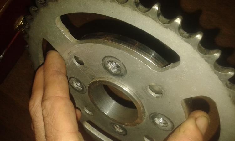

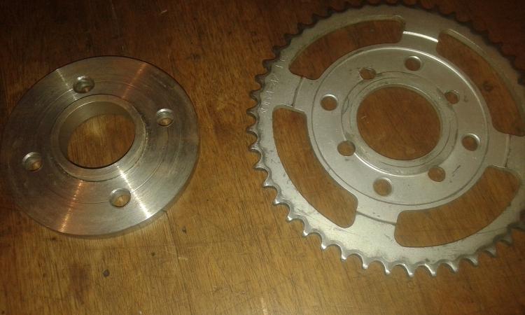

betalarach Posté(e) le 8 mai 2015 Auteur Signaler Posté(e) le 8 mai 2015 Un peu de news?le tourneur a fini mon porte couronne deporté mtn v'la que c propre et aligné au top et bien rigide!!!
