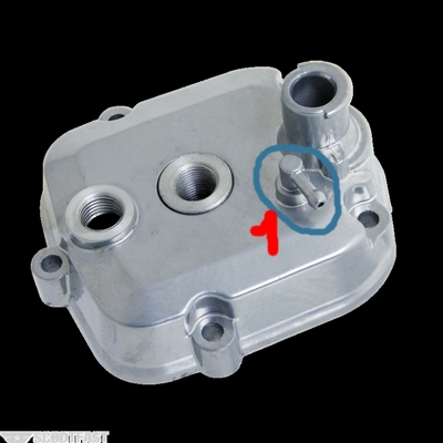

Par exemple (1) mon ancienne culasse avait une petite arrivée de durite sur le dessus que je n'ai pas sur la nouvelle (kit 50 top perf fonte euro 3). Je ne me souviens plus ce que s'était et comment je dois faire pour résoudre ce problème.

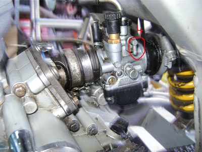

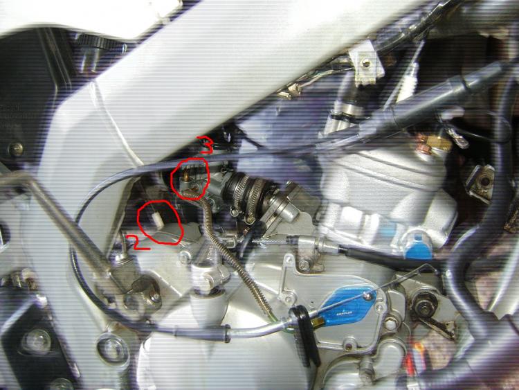

et je ne sais plus ce qui se branche en  2, 3 et 4

Pour tes branchements:
1 Sur les Derbi, un tuyau et sensé partir de la pompe à eau, se raccorder sur le carburateur, puis repartir du carburateur et se raccorder à la culasse, tu peux obturer ou passer direct de la pompe à la culasse.
2 Cela semble à une mise à l'air du moteur.
3 Le branchement de la durite d'essence.
4 Mise à l'air du carburateur, rien à brancher.

C'est bien ça, plus qu'à le raccorder sur la culasse.
S'il ne peux plus la raccorder sur la culasse du fait que la culasse ne possède pas la petite bite pour ça va être difficile.
Vu la longueur du tuyau celui ci est le seul qui semblait pouvoir se raccorder sur (1)
Plus qu'à mettre un raccord simple à ce niveau au lieu d'un T

Il n' y aura pas d'incidence sur le refroidissement ?
Ce que je ne pige pas c'est que ce kit euro 3 ne prévoit rien pour ça. Autre chose me tracasse : je suis bien en euro 3 à la base ou non ?
Aucune incidence sur le refroidissement! Le refroidissement sera même amélioré car moins compliqué et de l'air plus frais arrivera au moteur.
