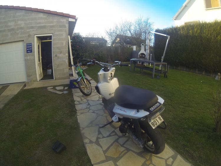

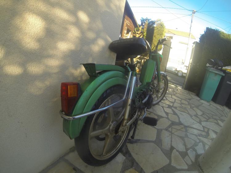

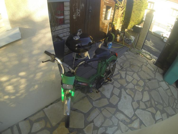

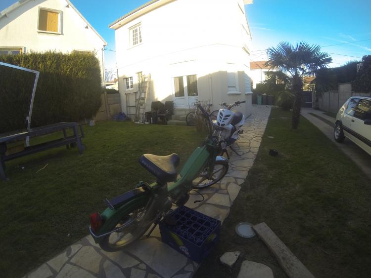

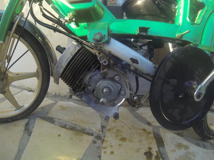

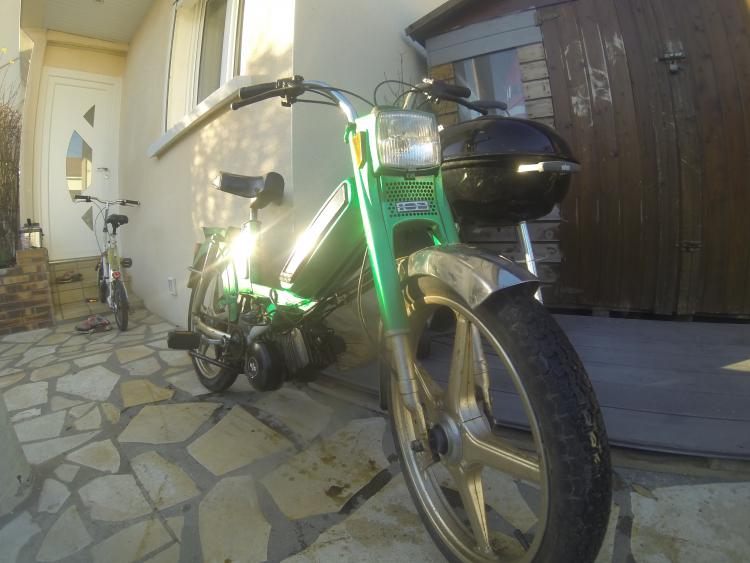

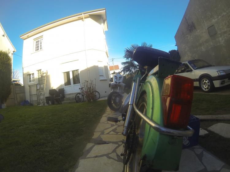

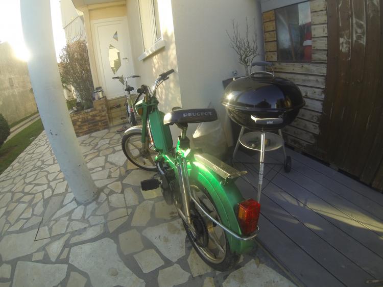

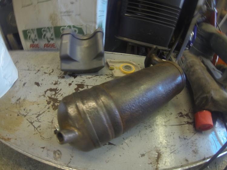

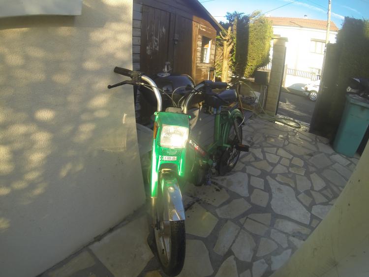

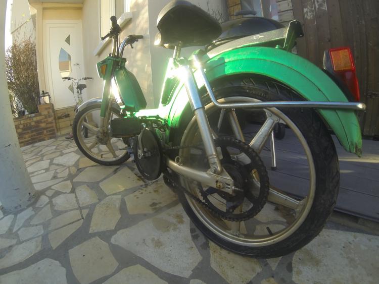

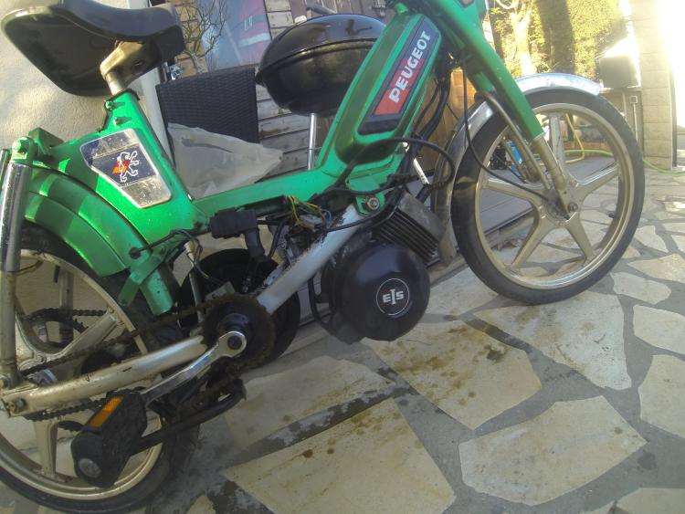

flostunt76 Posté(e) le 17 février 2015 Signaler Partager Posté(e) le 17 février 2015 (modifié) slt tout le monde certain me connaisse avec mon premier projet sur mon mbk stunt que certain suive beaucoup :cool2: ba la je décide d ouvrir un nouveaux projet pour que vous suiviez ma restauration sur une 103 mvl de 1988 que l’on ma donné qui est en assez bonne état pour son age quelque point de rouille par si par la mais rien de grave mis à part une peinture complète merdique :o mais bon je vais pas me plaindre pour le prix que je les payer :D bon pour se qui est moteur elle est en full origine :cool: et il y avait un gros nettoyage à faire bon assez parler passons au photo d'aujourd'hui de la bète qui a été nettoyer nickel :cool2: elle est toute propre pot nettoyer :cool2: et des petite photo des 2 bète (h) la future configuration kit 70 polini fonte vilebrequin origine ou doppler s1r carburateur 17.5 dellerto pipe doppler clapet polini pot giannelli black gun ou polini sport variateur bidalot masselot couronne de 56 esthétique peinture rouge jante des première sp compteur 110kmh béquille latérale cale pieds chromé polie alu cache variateur et allumage chromé voilà donner moi vos avis ^^ Modifié le 18 février 2015 par flostunt76 Lien vers le commentaire Partager sur d’autres sites More sharing options...
