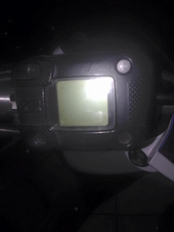

patou80 Posté(e) le 23 février 2015 Signaler Posté(e) le 23 février 2015 Bonjour , Je voudrai acheter un compte digital pour mon Next Génération années 1998 car je n'ai plus de compteur car je suis en guidon street . Est ce que ce compteur peut passer ? ( compteur de booster 2012-2013-2014 naked ) Merci urgent

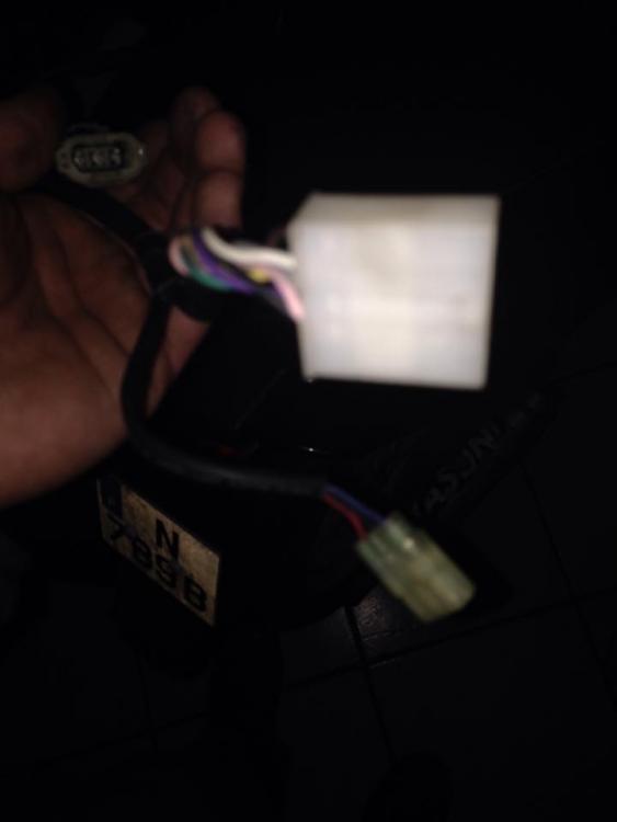

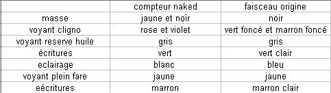

0 jimmy@ Posté(e) le 23 février 2015 Signaler Posté(e) le 23 février 2015 J'ai peur de devoir couper les cables pour faire avec les commodos et que au final sa ne fonctionne pas .. c'est un gros risque , déjà regarde les couleurs des fils de ton compteur c'est ptet les mêmes que les new .

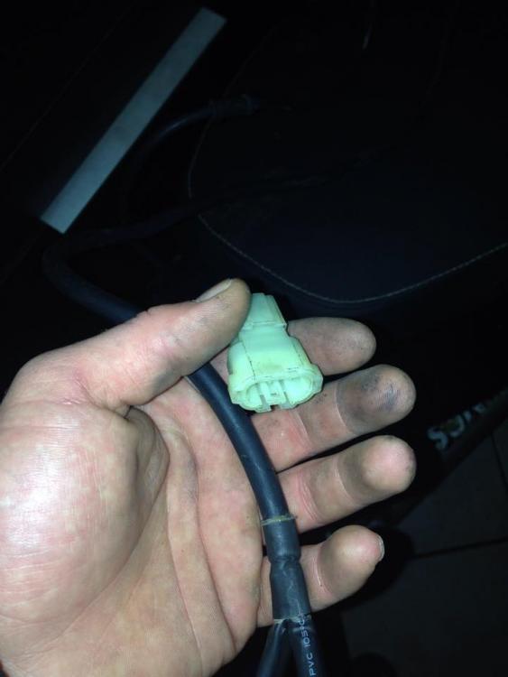

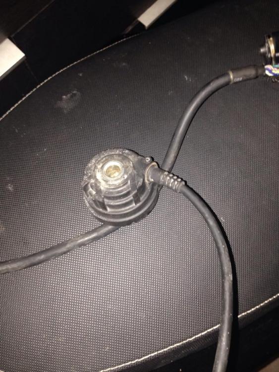

0 patou80 Posté(e) le 23 février 2015 Auteur Signaler Posté(e) le 23 février 2015 (modifié) c'est un gros risque , déjà regarde les couleurs des fils de ton compteur c'est ptet les mêmes que les new . apparament il y avais déjà un compteur digital dessus toutes les cosses sont déjà faite . La vidéo est entrain de se faire uploadé , elle arrive Voici la vidéo : //Edit : L'ancien proprio m'a dit qu'il avais mis un compteur digital a aimant avant . Modifié le 23 février 2015 par patou80
0 Alain Posté(e) le 23 février 2015 Signaler Posté(e) le 23 février 2015 Il veut sûrement faire allusion à un compteur de type TNT. Il faudrait voir les couleurs des fils se raccordant à ton compteur. Selon moi, c'est faisable, la seule difficulté est de trouver les correspondances.
