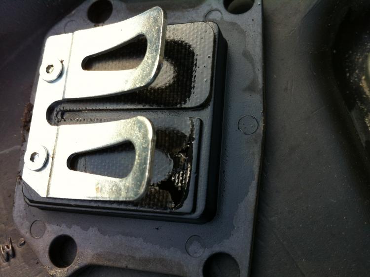

0 Douil Posté(e) le 28 mars 2015 Signaler Posté(e) le 28 mars 2015 0,35 après 190 km ;) de la merde , j'ai remonter la BAC d'origine et depuit aucun souci 1
