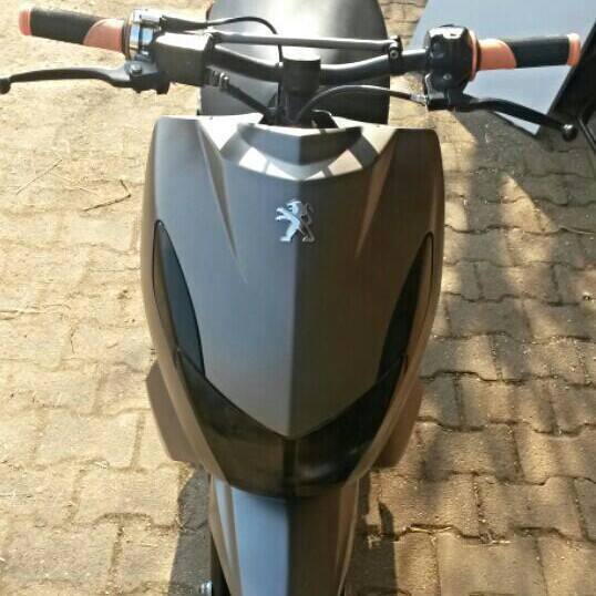

bonjour je souhaiterait installé un guidon tnt ( dans le genre des booster naked ) sur mon kibsee rs car cela ferait carrément plus jolie que le gros guidon de base, mais je voudrait savoir ce qu il faut changé si je change sa et le coût de tout cela.

Pour la potence, ça risque d'être chaud, il faudra acheter une potence de Peugeot Streetzone (à moins qu'un potence de SPeedfight 2 ou Ludix n'aille dessus), un guidon (il y en a plein sur le marché), et un compteur digital de type Koso
Il faudra que tu démontes le guidon, mesurer le diamètre du té de fourche au niveau de la fixation du guidon, et voirle système de fixation (si c'est comme les autres Peugeot, c'est un gros boulon, reste à voir s'il passe d'avant en arrière, ou de gauche à droite)
