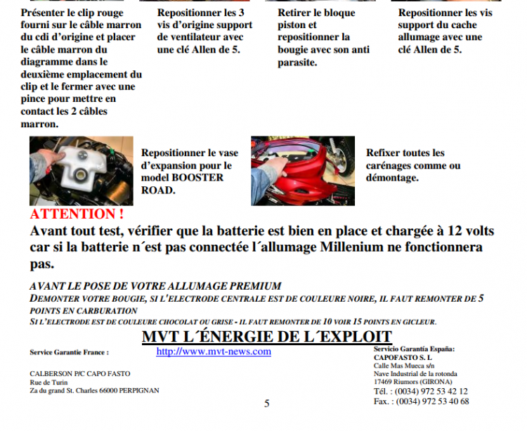

Leesion Posté(e) le 4 avril 2015 Signaler Posté(e) le 4 avril 2015 Moi j'ai l'allumage mvt premium et si j'ai pas de batterie ca démarre pas
Nitro MHR Posté(e) le 6 avril 2015 Auteur Signaler Posté(e) le 6 avril 2015 v.pngMoi j'ai l'allumage mvt premium et si j'ai pas de batterie ca démarre pas Bah moi avant sa démarrer mais depuis que je l'ai remonter sa démarre plus
thony02100 Posté(e) le 6 avril 2015 Signaler Posté(e) le 6 avril 2015 Sa pourrais venir de ta batterie qui est décharger les allumage mvt fonctionne avec une batterie chargé. Change de bougie par une occasion juste voir si ta de l'étincelle je te conseille une bougie iridium pour ma part. Regarde ton anti-parasite échange le avec un pote voir si sa fonctionne ou pas on sais jamais^^ Sinon comme dit plus haut ta bobine d'allumage qui serrais peut étre hs ? Je doute quand même mais bon on sais jamais hein.
Nitro MHR Posté(e) le 6 avril 2015 Auteur Signaler Posté(e) le 6 avril 2015 Sa pourrais venir de ta batterie qui est décharger les allumage mvt fonctionne avec une batterie chargé. Change de bougie par une occasion juste voir si ta de l'étincelle je te conseille une bougie iridium pour ma part. Regarde ton anti-parasite échange le avec un pote voir si sa fonctionne ou pas on sais jamais^^ Sinon comme dit plus haut ta bobine d'allumage qui serrais peut étre hs ? Je doute quand même mais bon on sais jamais hein. J'ai pris une nouvelle bougie mais toujours pas et mon anti parasite est tout neuf , et j'ai chargé ma batterie toute la nuit et toujours pas ;(

Leesion Posté(e) le 6 avril 2015 Signaler Posté(e) le 6 avril 2015 Le fusible c'est important vu qu'il est branché sur la batterie. Si ton fusible est grillé c'est comme si ta batterie n'était pas branché
Nitro MHR Posté(e) le 11 avril 2015 Auteur Signaler Posté(e) le 11 avril 2015 Le fusible c'est important vu qu'il est branché sur la batterie. Si ton fusible est grillé c'est comme si ta batterie n'était pas branché J'ai essayer avec un allumage d'origine et en fait bah c'est mon MVT qui a cramé
