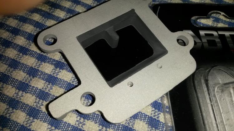

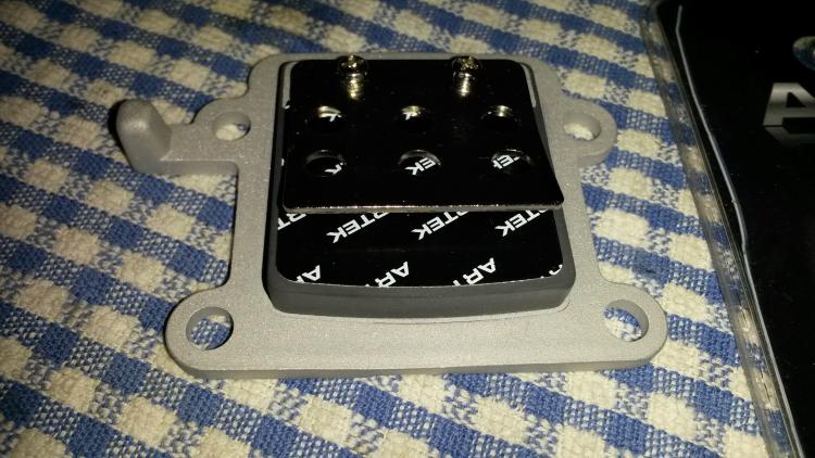

en tout cas j'ai été acheté une boîte à air ce matin et en voulant prendre des lamelles carbon pour BAC origine , je suis tombé sur une BAC style origine ARTEK avec une seule grande lamelle en fibre , je l ai acheté .
photo BAC artek:
post-46566-0-83643100-1429352660_thumb.j
post-46566-0-45137100-1429352694_thumb.j
je vais donc essayer sa tout a l'heure merci pour vos infos

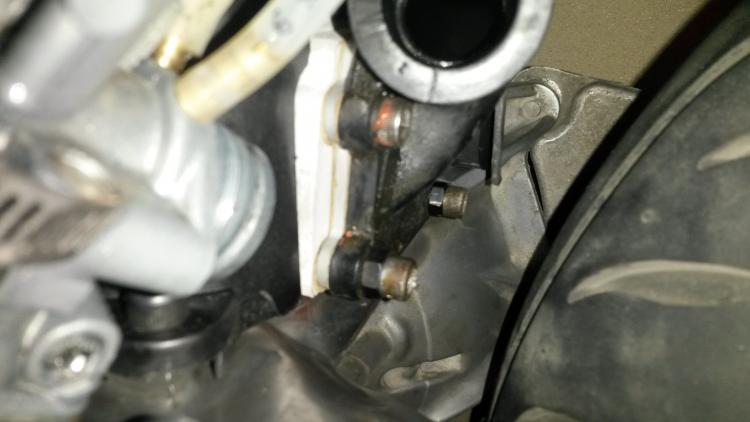

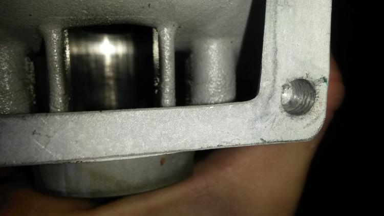

je vins de monter la BAC artek et put*** de **** j'ai foiré un filtage du cylindre en bas a droite de la BAC .
les 2 vis de bas on peut les rentrer que de 4 mm normal qu elle foire les p***
T'es vis étaient trop longue ou trop courte ? Ton cylindre est neuf je comprends pas pourquoi les filetage serai déjà fatigué?
en fait sur le cylindre , les 2 trou du bas pour la BAC sont beaucoup moins profond que ceux du haut . j'ai donc mis 2 ecroue sur les 2 vis du bas de sorte qu elle ne soit pas coller au fond . Heuresement , j avais un de marge et j'ai mis une vis 2 mm plus longue et le serrage est desormais ok
oe a teste vazy doucement ça a pas besoins d’être sérré vraiment fort au pire mais aussi de la loctite
Je vais tarauder a 5.5 et je vais mettre un coup de loctite si je la retrouve .
Faut que j arrête de serrer trop fort ! c'est de l alu mais je sens pas ma force .

Combien de gens que je connais qui on niker leurs filetage du cylindre alu rien quand les montant  :D  :lol: .
