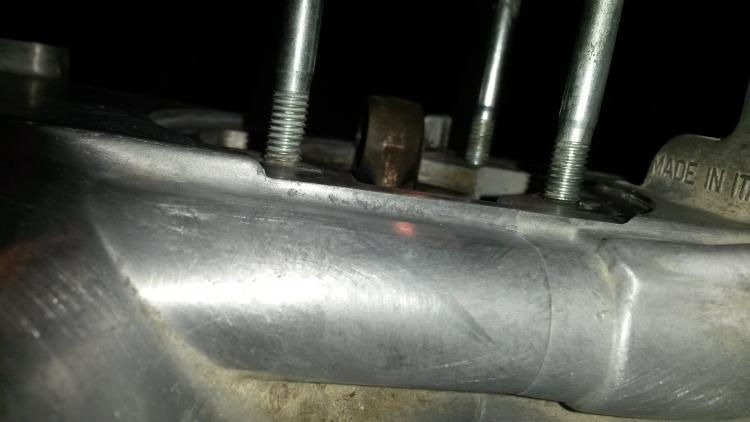

Je voit que tu as mis t'es goujon a en l'envers (on dirais)
je regarde sa merci
