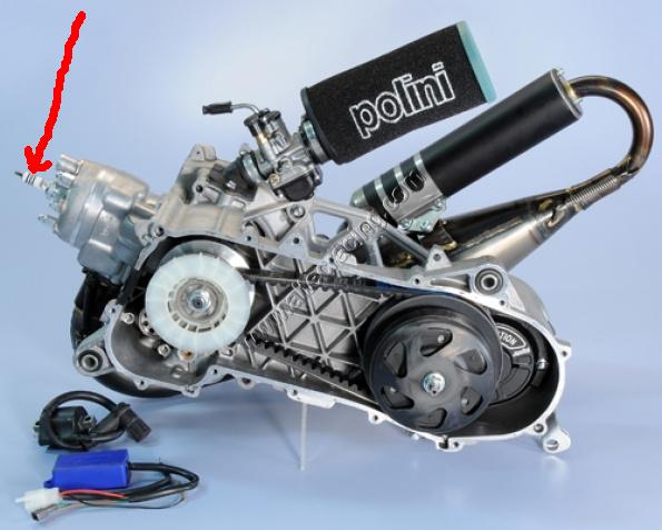

le radar pedagogique dit vrais pour ta vitesse reel , pas compteur "de 50 " , ta une bride a viré sur le variateur , et tu coupe le tube qui est en trop sur le pot , tu rebouche le trou (le mieux etant un pot de detente pour + de perfs)
la bougie se trouve tout a l'avant du moteur (en rouge)post-3426-0-94708100-1429904551_thumb.jp
