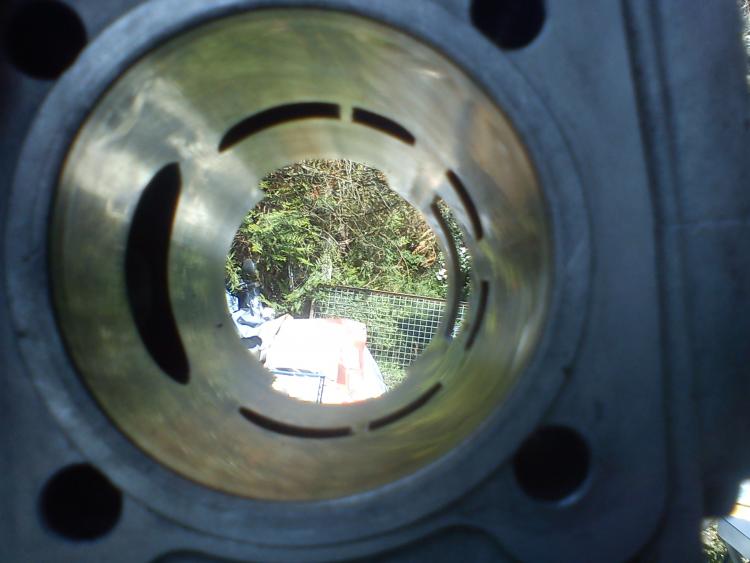

2 ans que j'ai la clavette décalé ... sur le parmakit alu j'était à 0.5 mm de squish , j'ai roulé un ans avec , au démontage le kit était nickel . post-3426-0-16481900-1430075302_thumb.jp
2 ans que j'ai la clavette décalé ... sur le parmakit alu j'était à 0.5 mm de squish , j'ai roulé un ans avec , au démontage le kit était nickel . attachicon.gifDSC00504.jpg
