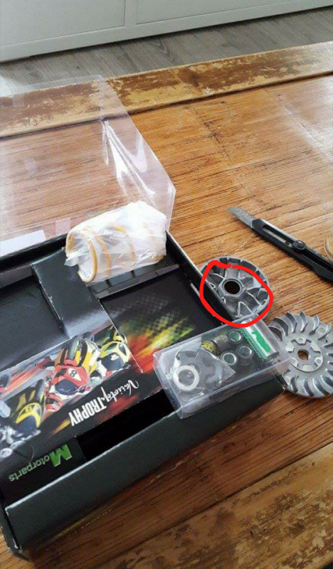

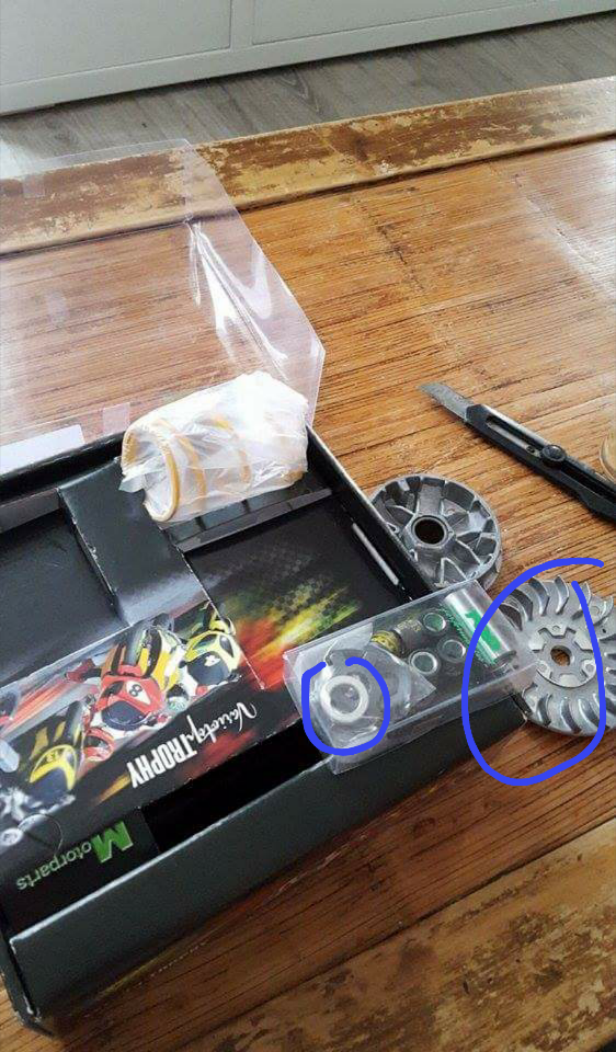

Je suis nouveau sur le forum, j'ai un Yamaha aerox 2014 4 temps. Je souhaiterais savoir s'il est possible de le débrider et comment peut-on procéder? J'ai déjà enlevé  la bride au niveau du variateur, j'ai gagné à peine 10 km/h en vitesse de pointe. En vous remerciant de votre aide.
Bien à vous.
Salut,
Il y a une rondelle au fond du variateur. J'ai laissé celle d'origine, les autres, je ne les ai pas utilisées.
Tu le reçois quand ton variateur .
à plus
Salut j'ai pas tout compris les galets vendus avec ne sont pas compatibles j'ai bien compris .
Le ressort jaune c'est le ressort d'embrayage à changer si tu veux  mais d'abord le variateur .
je reste connecté ce soir
OK je comprends, pas de panique . Je vais essayer d'être claire si tu ne comprends pas, tu me dis.

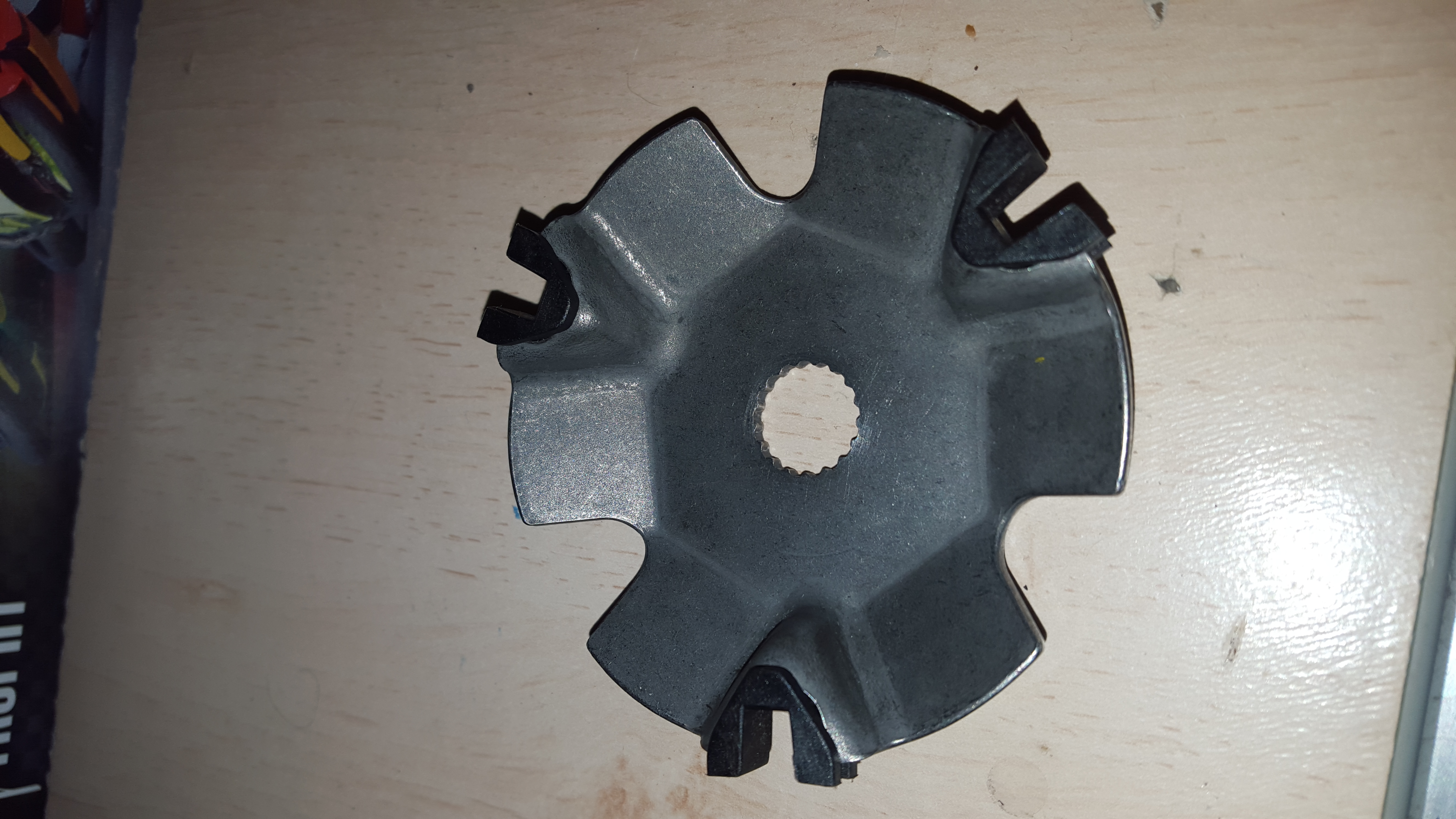

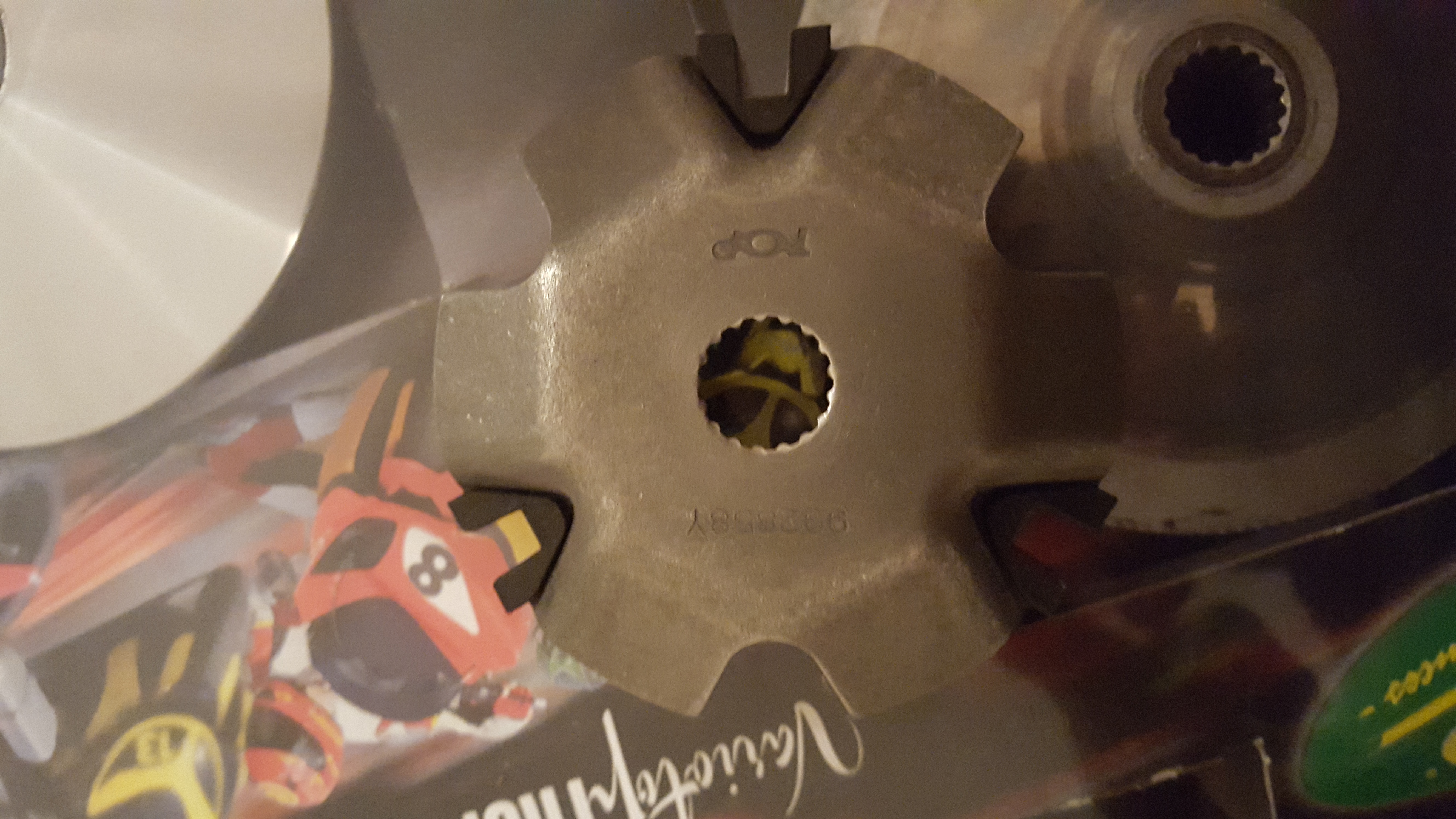

Tu vas essayer de limer très gentiment les dents pour ajuster sur l'axe moteur de ton scoot pour qu'il rentre sans forcer et sans avoir de jeu. Si tu as une lime à peu près du diamètre, c’est mieux comme cela, tu tournes et la forme sera égale.
Ensuite, tu prends les galets d'origine, tu les mets dans la rampe du variateur . Tu testes si cela coulisse bien sur le canon.
Tu mets ta courroie, tu finis par la joue de kick. Tu peux faire un test sans remettre le cache moteur pour voir si ton variateur et ta courroie monte bien sur la plage du variateur (pas besoin d’accélérer comme un malade, on teste).

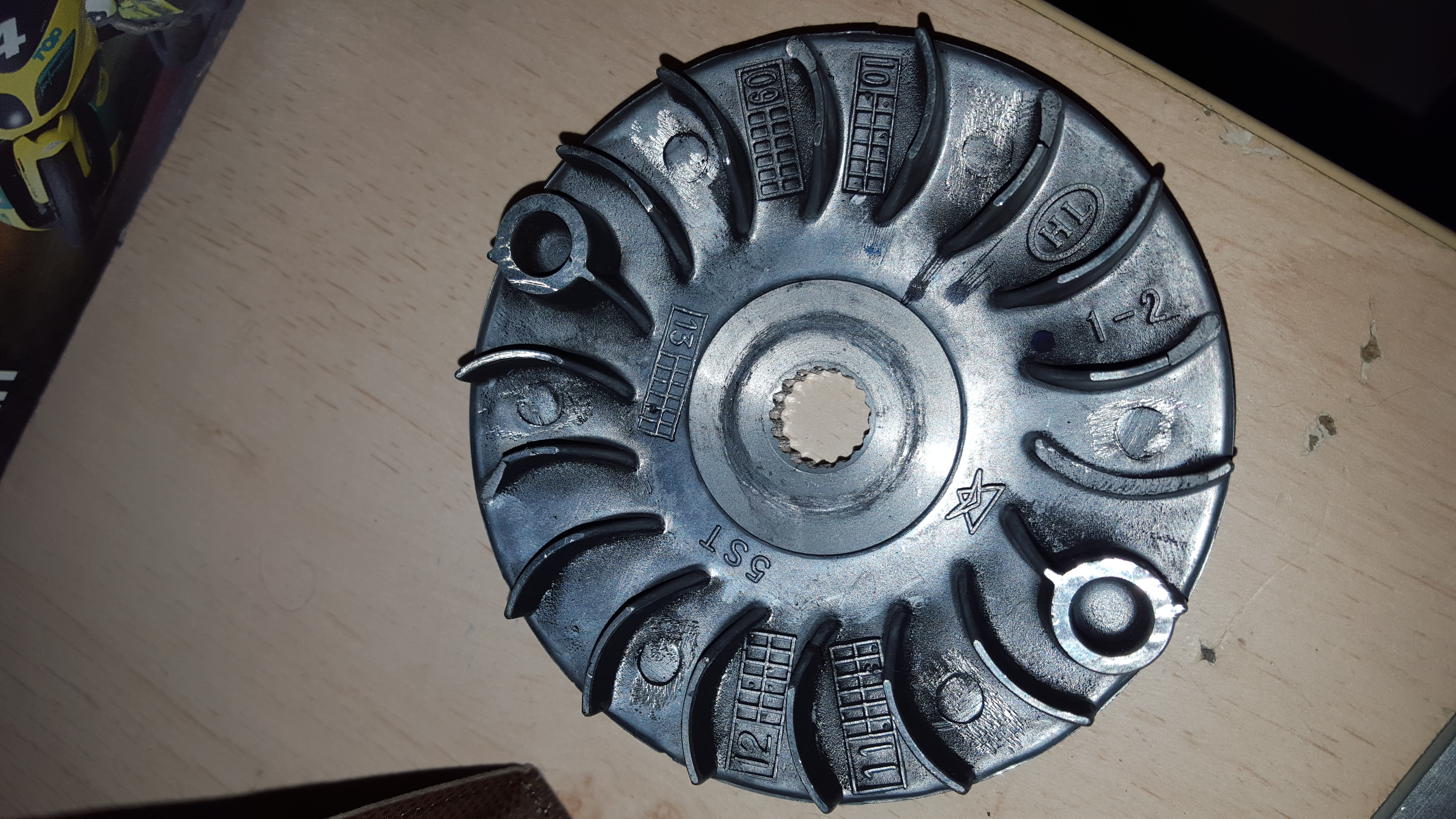

Euh je te conseille vraiment pas de limer les cannelures du vilebrequin, et c'est normal que tu n'ai gagné que 4 km/h, tu n'as pas monté le variatieur, seulement la poulie ventilé. Si tu as pris le variateur adapter a ton scoot ça devrait rentrer sans problème
